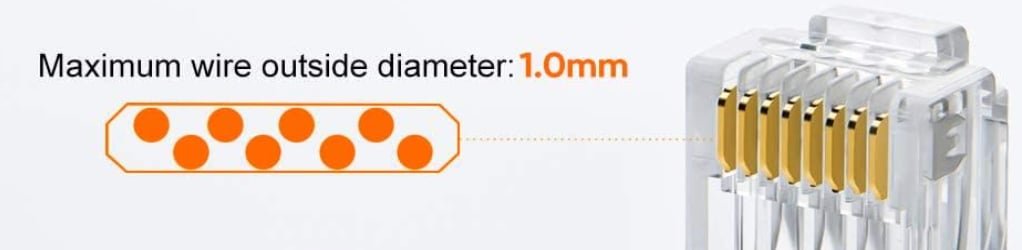

                  Se non ti servono schermati (Cat7) per i connettori io uso questi: https://www.amazon.it/dp/B01K9Z4FT2
                  Hanno i "fili" sfasati cosi da poter accomodare anche AWG tipici dei cavi Plenum o Riser da incasso senza problemi.
                  Li ho usati per connettere AP al soffitto dove il cavo esce direttamente dal cartongesso senza problemi.

                    mircolino Hanno i "fili" sfasati
                    In che senso “sfasati”. In cosa differiscono da quelli classici? Ho dato un’occhiata al link e onestamente non sono in grado di notare delle differenze.

                        M_Z In che senso “sfasati”
                        i fori sono sfalsati in modo da facilitare l'inserimento anche di fili di maggior diametro

                          mircolino i fori sono sfalsati in modo da facilitare l'inserimento dei fili
                          Ah okok, non avevo capito! Grazie mille!
