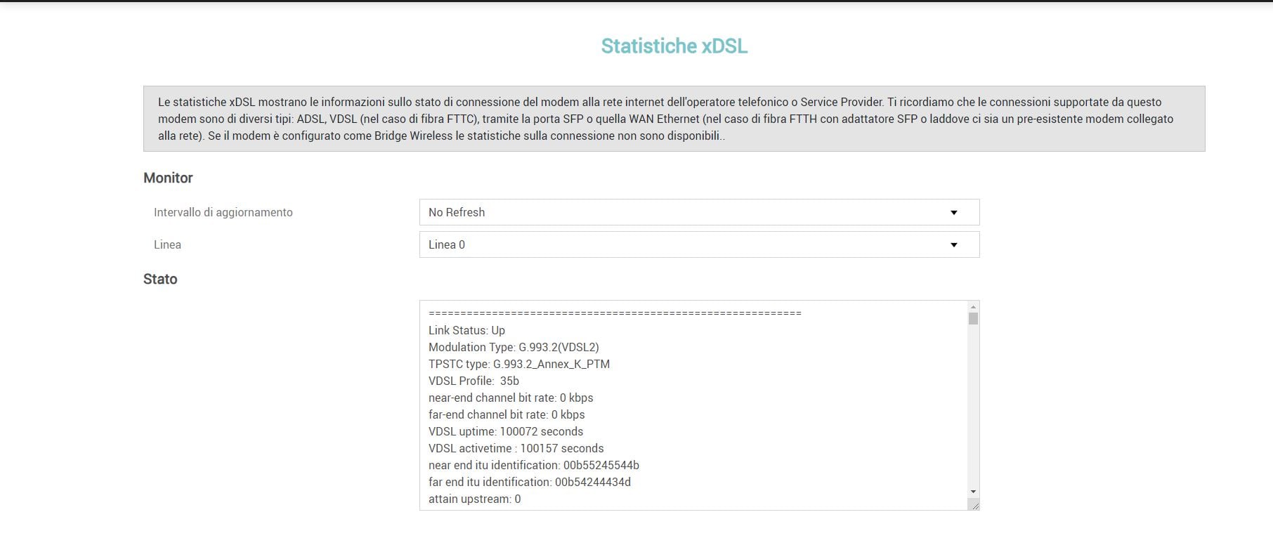

              Roberius Vai nell'interfaccia del modem (generalmente 192.168.1.1) e manda le statistiche xDSL giusto per essere sicuri di dove sia il problema.
                enricoz

                  Roberius Mi sembra di vedere di tutto tranne quello che ci interessa 😅

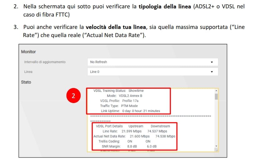

                  Non c'è un "Line rate" come in questi screen? Tratti dal manuale del modem
                    enricoz
                    purtroppo a me esce così..
                      enricoz quelli mediatek (by ZTE) non lo mostrano, i broadcom nei firmware vecchi mostravano anche il max rate, poi hanno deciso di toglierlo (su richiesta di W3).

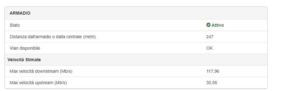

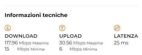

                            handymenny ho appena scoperto che il massimo raggiungibile da me sarebbe un massimo di 77 Mega (teorici) su 200, e se non c'è una differenza di 20 mega allora WindTre non farà niente essendo che per loro non è considerata un degrado della linea, ed effettivamente io navigo sempre sui 62-65 mega, quindi la differenza si attesta sui 10 mega...
                            assurdo però che sul sito, in negozio, dal tecnico e dal servizio clienti è stato assicurato una 100 mega minimi, adesso però neanche quello... bah
                              Roberius 60Mbps
                              ci fai tutto, vivi e dormi sereno.
                                Roberius mi sono scordato che c'era una fregatura, loro guardando la velocità con 17a come indicazione. E una linea che ha in 17a un teorico di 70Mbps, in 35b potrebbe avere 125Mbps.
                                Ma su fibermap che stime vedi?
