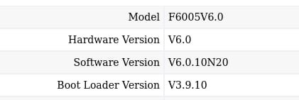

      Edit: Ho provato alla vecchia maniera, collegando un ethernet dal pc all'ONT e sorprendentemente espone un webserver. Ecco le informazioni sul firmware:

        ti ho linkato per quello la wiki di hack-gpon, quasi tutti gli ONT alla fine qualche tipo di interfaccia web ce l'hanno. @simonebortolin la N20 di TIM è buona?
          x_term Mi sono letto il tutto e ho scoperto che gli ZTE italiani non espongono la porta seriale, va abilitata flashando il firmware (ora ho i miei dubbi sul come, non avendo una seriale e non essendo possibile da WS) partendo dal CIG_bu.en_V3.09.15, che però non pare essere stato pubblicato da nessuna parte.

            alestark (ora ho i miei dubbi sul come, non avendo una seriale e non essendo possibile da WS) partendo dal CIG_bu.en_V3.09.15, che però non pare essere stato pubblicato da nessuna parte.
            via seriale sull'hardware o tramite un olt.
            se hai una versione OF può essere fatto da WS
