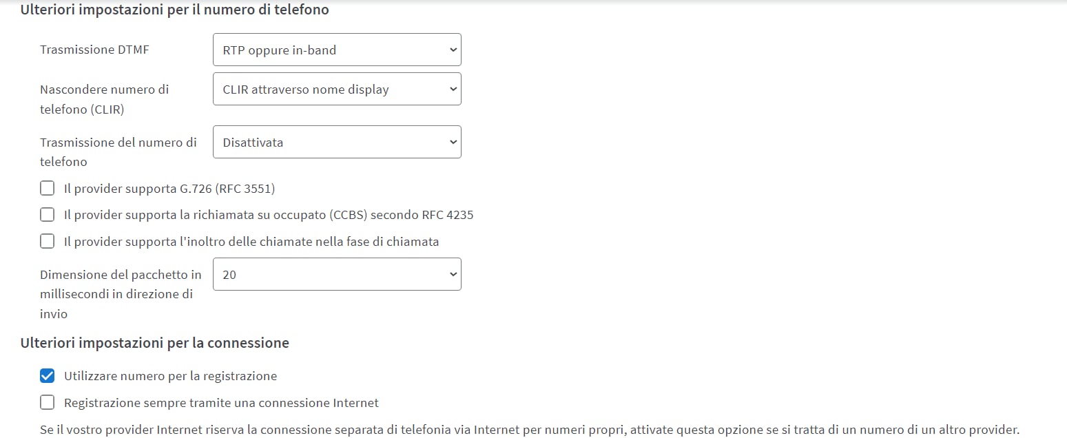

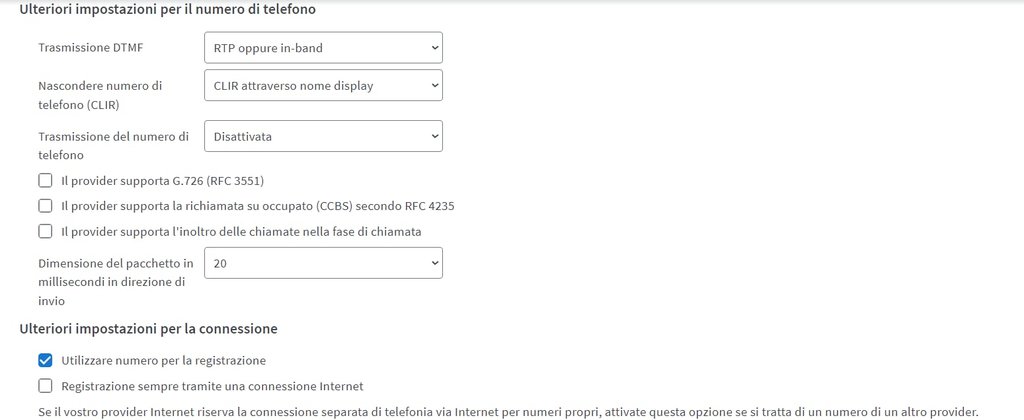

  • l'impossibilità di navigare i menù dei risponditori automatici attraverso i tasti, risolto impostando, sotto la configurazione del proprio numero, "Trasmissione DTMF" a "RTP oppure In-band" (lo riporto qui a futura memoria, non avendo trovato altri riferimenti a riguardo);

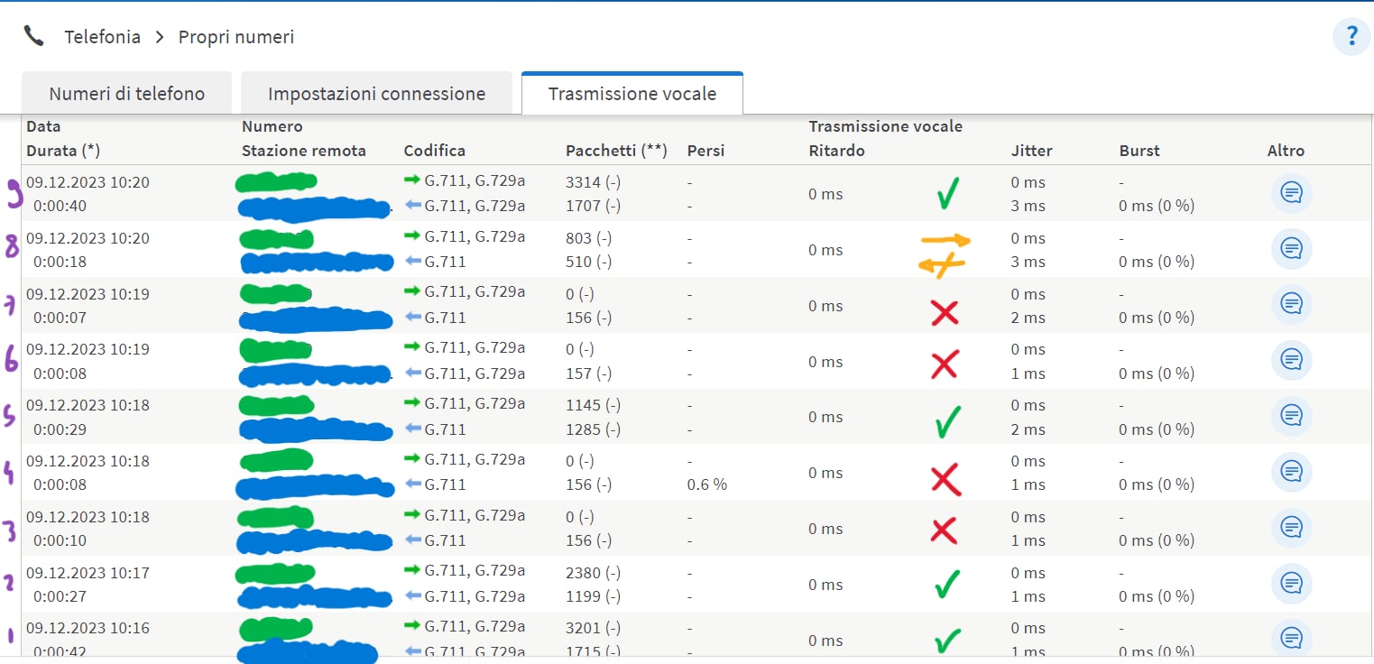

Per essere più preciso il problema non si è mai verificato con numeri cellulari o quando fossi io a chiamare questo numero incriminato. Per il momento non ho avuto modo possa trattarsi di una problematica di questo numero specifico (che condivide la linea con un centralino aziendale) o se sia una problematica comune al tipo di linea (fissa), però potrei provare ad indagare se necessario. Una cosa che ho notato dal log delle chiamate del fritxbox è che solo con questo numero vedo una doppia dicitura per i codec (G.711 e G.729a).
Quando chiamato da questo numero ho notato 3 casistiche:
  • la chiamata funziona senza problemi
  • appena cerco vado a rispondere il cordless riaggancia automaticamente terminando la chiamata
  • riesco a rispondere e a sentire la voce di chi sta chiamando, ma lui non riesce a sentire la mia
Per provare a risolvere ho provato a giocare un po' con le impostazioni di configurazione e a utilizzare un altro telefono fisso lato chiamate, per escludere tale variabile, senza riuscire a risolvere in entrambi i casi. Provando invece a utilizzare la gestione del voip dell'iliadbox questo problema non si verifica. Come ultima cosa ho eseguito alcune chiamate di prova dal numero incriminato verso la mia linea eseguendo una cattura dei pacchetti dal fritzbox, così da verificare se poter indagare più a fondo la problematica, ma (nella mia inesperienza) non mi pare di aver notato particolari codici di errore lato.

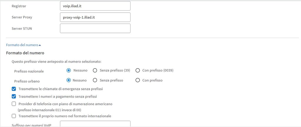

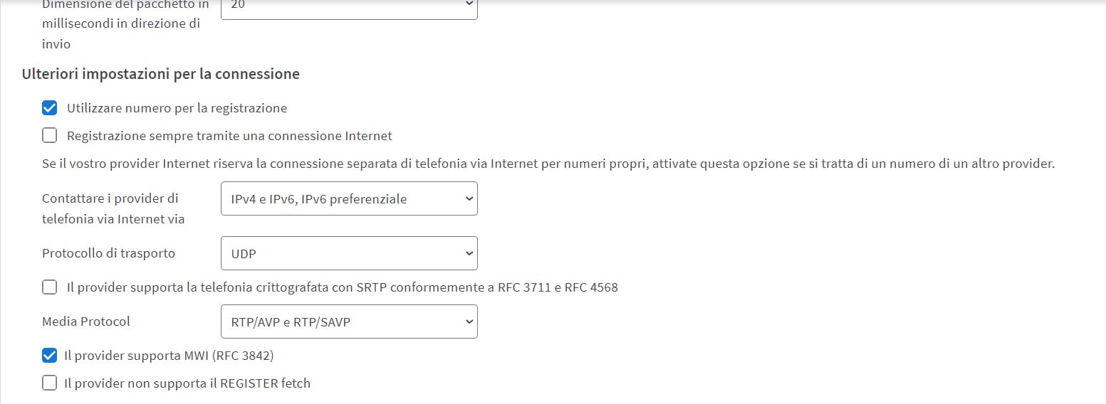

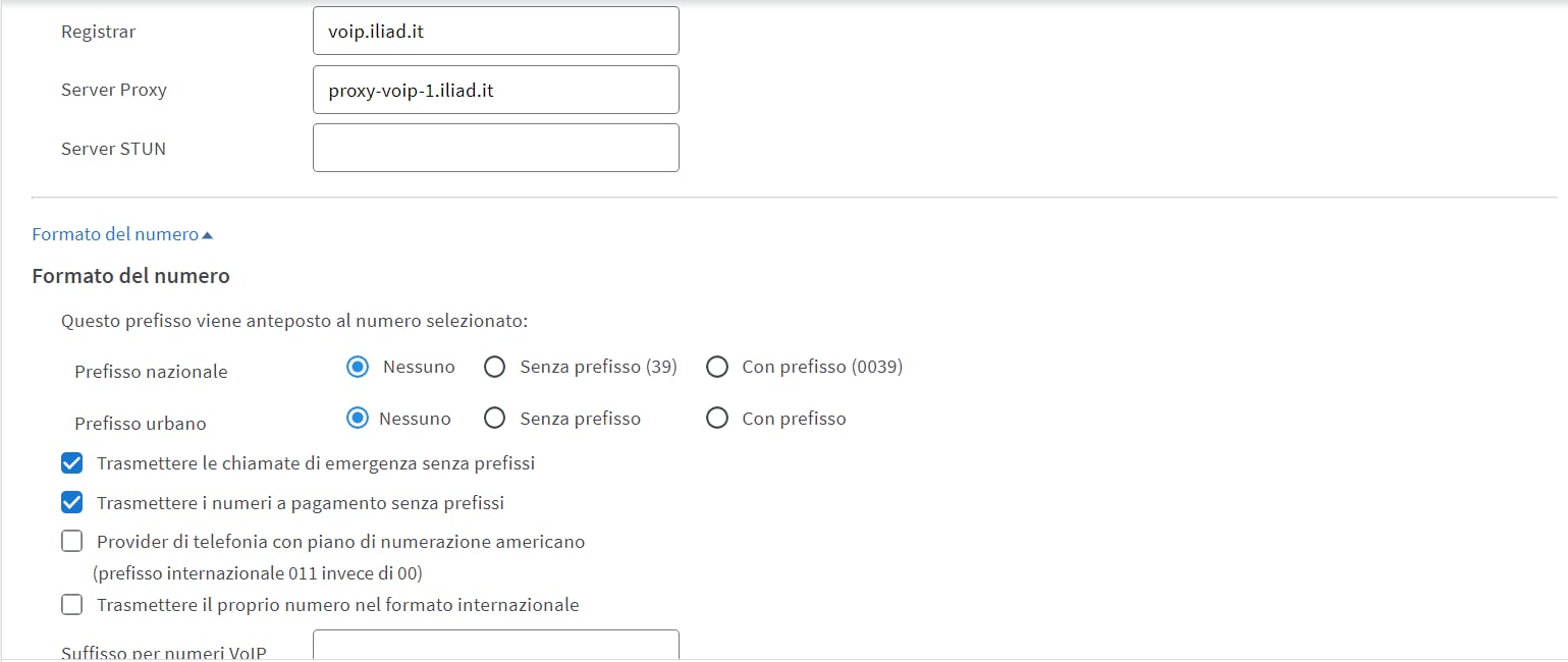

Riporto qui le impostazioni per la configurazione del fritzbox e il il file di cattura (ripulito) riguardante i test che ho effettuato (ci sono 9 chiamate per coprire le 3 casistiche riportate in precedenza).

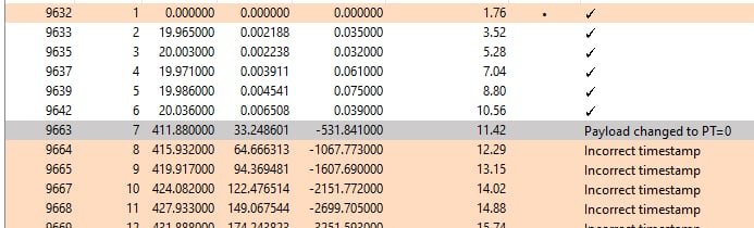

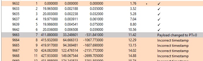

piccolo aggiornamento: non so se sia più una causa o semplicemente il risultato di altre problematiche ma analizzando i flussi RTP ho notato che per le telefonate "riagganciate in automatico" ho notato che presentano tutte la particolarità di switchare a "PT=0" che corrisponde al codec g.711u / PCMU che però è la versione scorretta per i sistemi europei (a-law).
