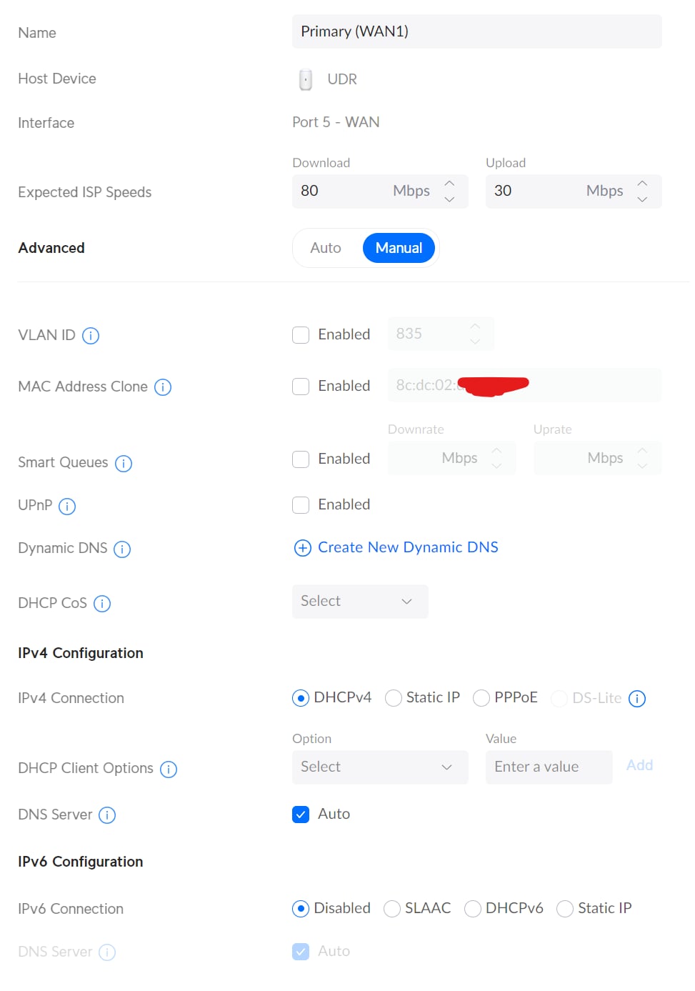

        Certamente, anzi grazie del supporto! Questa è la configurazione as-is, ovvero quella che in questo momento ha lo Zyxel VDS2 Bridge davanti, e sta funzionando senza problemi da tempo:
        I valori (non attivi) di vlan id e di mac address sono prove che avevo fatto, ma sono disabilitati as-is.
          Tyler_durden_83 sta funzionando senza problemi da tempo:
          A parte abilitare il VLAN ID, variare le velocità ed eventualmente specificare i DNS server, se connetti l'ONT sulla porta 5 deve (dovrebbe) funzionare. DHCP CoS "potresti" settarlo a 0 (mi pare strano serva, ma 0 è dati, 1 voce).

            Se lascio tutto a default non funziona, vlan id 835 è corretto? Ci riprovo, forse l'avevo specificata solo in combo con il mac address, ma penso che non funzioni.

              Tyler_durden_83 vlan id 835 è corretto?
              Per quel che ricordo, su OF OpenStream si: ma fai presto a cambiare in 100, se ti vuoi togliere lo sfizio.

                Allora, ho tolto il mac address clone, messo vlan id 835, e messo dhcp client option 60 con questo valore:
                send vendor-class-identifier "askey_HW_ES1_SW_0.00.67/dslforum.org";

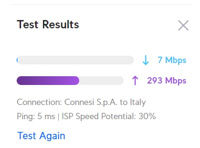

                Ora si aggancia!!! Ma.... va a 7 mega in download!!! Dipende dalla stringa in dhcp option?
                  Tyler_durden_83 Ora si aggancia!!! Ma.... va a 7 mega in download!!! Dipende dalla stringa in dhcp option?
                  no, non è colpa della stringa, ma di qualcosa altro... QoS? quello che prima mark diceva di cambiare immagino

                    Ho provato abilitando il qos, era una select con dentro i valori da 1 a 7, mi sembra che con quasi tutti i valori tipo tranne 1 non funzionava proprio nulla, mentre con 1 non faceva differenza...
                      Tyler_durden_83 Ho provato abilitando il qos
                      DHCP CoS, non QoS: il valore da usare è 0, se non c'è, lascia tutto disabilitato.

                      Fatto, invece di 7 e 290 ora va a 26 e 260 (down e up) circa...
                        Tyler_durden_83 invece di 7 e 290 ora va a 25 e 260 (down e up) circa...

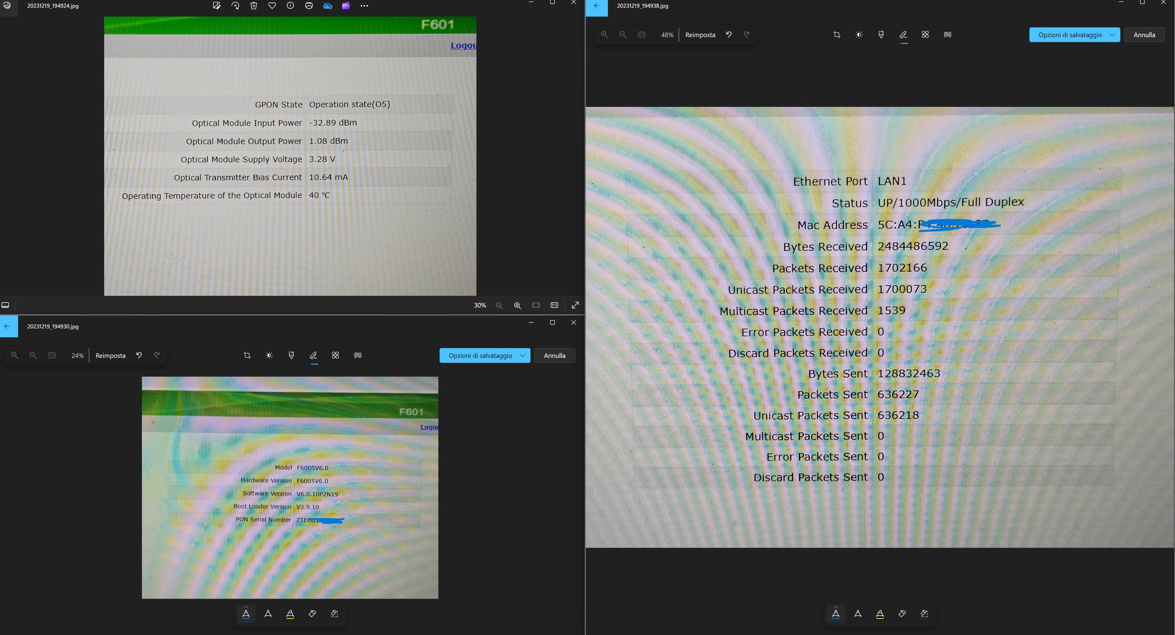

                        Mi sembra casuale... @simonebortolin passiamo alla cause meno probabili: come controlla i valori di attenuazione sull'ONT OF?

                          DHCP CoS ha solo NONE oppure numeri maggiori di 1, quindi lascio a none

                          mark129 Mi sembra casuale... @simonebortolin passiamo alla cause meno probabili: come controlla i valori di attenuazione sull'ONT OF?
                          Basta che lo collega ad un pc e ci entri
