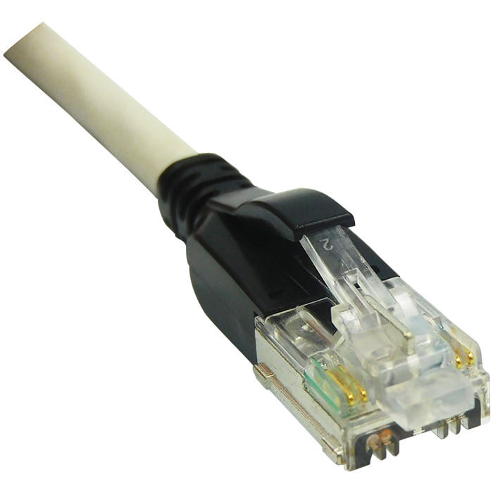

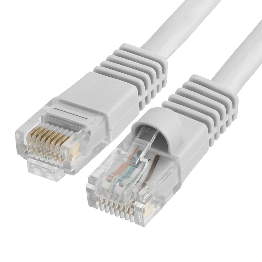

          Se sono come quelli della seconda immagine non sono Cat 7. Se sono come quelli della prima, probabilmente spingendo hai rotto anche la presa nel router (mi auguro di no)
