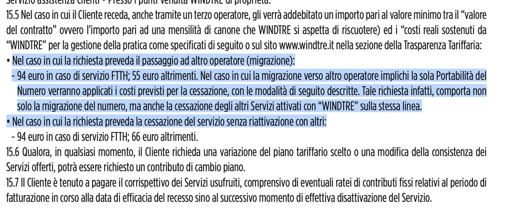

Salve,
a Settembre 2020 stipulo un contratto con Windtre per la mia (all'epoca) FTTC che mi lega per 4 anni al pagamento di 48 rate da 6 euro per il modem (errore mio, lo so. Ma erano i tempi del tele-lavoro e non potevo continuare con l'ADSL)
Pago 32 euro che ritengo troppi e vorrei passare ad Iliad con l'offerta a 19,90 con l'offerta della sim a 10 euro
Faccio già pace con l'idea di dover pagare le prossime 10 rate da 6 euro col modem, ero però preoccupato sulle eventuali penali/tariffe di passaggio ad altri operatori.
Chiamo il 159 e mi dicono che oltre alle rate, c'è da pagare solo 22 euro per il passaggio ad Iliad
Ritrovo però il pdf del contratto ricevuto via mail oramai 3 anni fa, e mi trovo questo:
La mia domanda è, possibile che il 159 non era a conoscenza di queste penali, o comunque mi ha mentito sul costo?
Insomma andrei a pagare 94 euro + 32 euro (1 mese di abbonamento).
Vi risulta che queste penali sia in regola con le ultime direttive Agcom?
C'è la reale possibilità che mi addebitano questi costi nell'ultima bolletta? Non mi è chiaro inoltre se questi costi ci sono solo se passo ad un altro operatore prima dei 4 anni del contratto, o sono penali che pagherei anche dopo la scadenza
    fandibowie apparte che la delibera ultima semplicemente "sovrascrive" quelle clausole, Wind3 tende a non curarsi molto del fatto che le fatture escano sbagliate dal sistema. Io stesso facendo una Absolute FTTH la prima fattura mi è arrivata totalmente sbagliata, senza gli sconti applicati per arrivare al prezzo che vedete sul sito. Se accade, mandi pec chiedendo conto del tutto, se Wind3 tergiversa/non risponde, ConciliaWeb easy.
      x_term quindi in caso mi vedessi addebitati questi costi, grazie ad Agcom posso impugnarli prima tramite PEC e poi a Conciliaweb?

        Costo di recesso anticipato:
        Dal 16/08/2023 in caso di recesso anticipato dal contratto fisso sarà previsto l'addebito di un costo pari a 22€ invece del maggior costo realmente sostenuto da WindTre, come attualmente previsto dalle condizioni generali di contratto.
        fandibowie Insomma andrei a pagare 94 euro + 32 euro (1 mese di abbonamento).
        Posto quanto già detto dagli altri utenti, hai fatto male i calcoli. Non hai una FTTH, quindi sarebbe stato 66 al posto di 94.

              fandibowie Chiamo il 159 e mi dicono che oltre alle rate, c'è da pagare solo 22 euro per il passaggio ad Iliad
              è corretto questo, WindTre per "far contente" le autorità, ha deciso di applicare (temporaneamente) un costo forfettario a tutti, a prescindere da quanto paghi al mese o da cosa dice il tuo contratto.
              Se ti dovessero addebitare qualcosa di diverso da quei 22€ puoi contestare la fattura senza problemi.
              Dovresti trovare nelle bollette anche la comunicazione di questa modifica delle condizioni, se non la hai fai riferimento a questo: https://d1qsjop7tycsfb.cloudfront.net/fileadmin/mainbrand/trasparenza-tariffaria/documenti/tabella-costi-fisso.pdf
              con Wind3 al momento pagherai solo 22 euro come costo di migrazioneo o cessazione. I costi che hai riportato al momento non sono più in vigore. E cmq anche in passato non venivano applicati. Prima si pagavano 35 euro per la migrazione e 65 per la cessazione. In caso di NP con cambio di tecnologia 65 euro.

                ilredellapietra con Wind3 al momento pagherai solo 22 euro come costo di migrazioneo o cessazione.
                Fermo restando che qualsiasi costo addebitato dopo 24 mesi (fatto salvo le rate del modem) è stato dichiarato illegittimo.

                Delibere o no, in fattura con WindTre potreste comunque trovarvi gli addebiti previsti dal vostro contratto, quindi toccherà a voi eventualmente fare valere le vostre ragioni tramite PEC ed eventualmente Conciliaweb.

                  No assolutamente . È stato corretto . Ora costo unico 22 euro . Ma tu non lavoravi per Wind ? 😄
                    ilredellapietra su carta si, son 22€, però sto vedendo diverse situazioni in cui non c'è una applicazione retroattiva sui contratti, per cui invito a risolvere eventuali situazioni anomale con PEC al servizio clienti ed eventualmente Conciliaweb.
                    Per altro, adesso ci si può appellare anche alla delibera AGCOM 307/23/CONS che disciplina i contratti di telefonia anche in merito ai costi di recesso: dopo i 24 mesi, gli operatori non sono tenuti a chiedere altri costi di recesso oltre le rate del modem.
