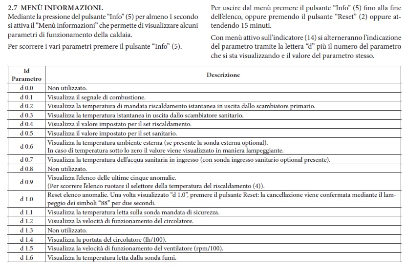

ho una caldaia a condensazione IMMERGAS victrix 24 tt erp.
Mi sono accorto che impostando la temperatura di mandata acqua calda sanitaria a 50 °C la caldaia se ne frega e la manda sempre a 70 °C!
Questo lo fa sia in modalità di funzionamento estivo che invernale.
Ho provato a cambiare la temperatura mettendola a 40 °C ma se ne frega lo stesso.
Invece l'impostazione della temperatura dei termosifoni funziona, imposto 55 e la mantiene.
C'è qualche impostazione che posso cambiare io o devo chiamare l'idraulico?
Non mi sembra un comportamento normale...
