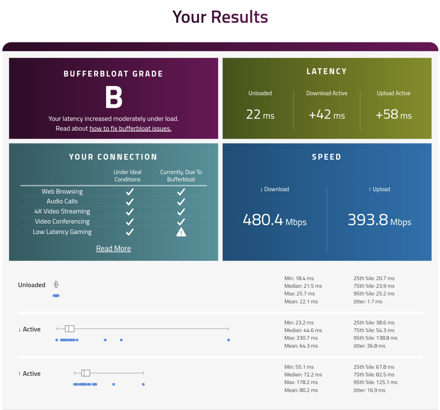

Salve, scrivo qui perché da un mesetto che ho messo la nuova connessione (come da titolo una fibra da 2.5 Gbps della Tim)
Ho scoperto del bufferbloat e di altre cose di cui non ero a conoscenza ma sinceramente non saprei dove mettere mano sia per capire il problema sia per risolverlo. Allego il test e aggiungo che non posso usare il cavo lan, quindi gioco in WiFi (mi connetto ad un Tim Hub+)

    Il problema non è il bufferbloat, ma questo che hai appena detto. Per giocare senza lag, si deve usare il cavo Ethernet. Altrimenti puoi fare tutte le prove che vuoi, ma l'esperienza del wifi vs il cavo Ethernet è e rimarrà sempre diversa.
    Poi lag in che senso? Hai packet loss? Jitter elevato? Latenze in gioco che variano da 30 a 200? Perché se non hai nulla di tutto ciò, non si può definire lag.
      giuse56 mentre gioco il ping schizza da 24 a 200 se non 300. Comunque conosco persone che giocano in WiFi e non hanno questi sbalzi di latenza.
        bloodysanta Perfetto è il classico problema del WiFi a causa delle interferenze dei vicini.
        Via cavo non hai problemi. Per giocare in WiFi decentemente devi usare la 5 GHz e scegliere un canale 5 GHz "vuoto". Ma comunque non è garantito che la latenza rimanga stabile
          giuse56 settimana scorsa provai a giocare in lan perché spostai tutta la postazione dove è situato il modem e stavo a 24 di ping stabili, nemmeno un po' di lag. Purtroppo ancora non ho l'età per andarmene di casa e quindi dovrei fare bordello inutile per fare cablare la casa fino alla mia camera e tra max un anno dovrei pure trasferirmi quindi sono costretto a giocare così 🤣 per quanto riguarda il canale 5 GHz già è configurato infatti soprattutto per quando riguarda dl e ul rispetto al canale 2.4 è un'altra storia, però volevo sapere se esiste una soluzione sia fisica (quindi magari acquistando che so ripetitori mesh oppure un router dedicato) sia software (modificando qualche impostazione) in attesa di trasferirmi dove avrò sicuramente la mia stanza cablata. Hai qualche suggerimento?

                Per quanto riguarda il wifi ho visto su wifiman ho visto che sto usando il canale 36, poi per il ssid già l'avevo diviso visto che ho disattivato il band steering e adesso ho disattivato l'easymesh. Altri consigli?
                  bloodysanta Non ho altri consigli. Se anche cambiando canale, disattivando il band steering/EasyMesh, dando due SSID diversi per la 2.4 e 5 GHz non risolvi il problema. Mi sa che hai poco da fare, se non usare il cavo, facendolo anche volante non so.
                  Oppure dovresti comprarti un sistema mesh, nella speranza che non ti dia problemi
