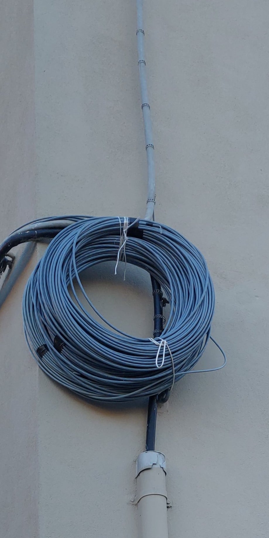

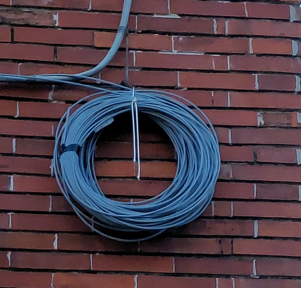

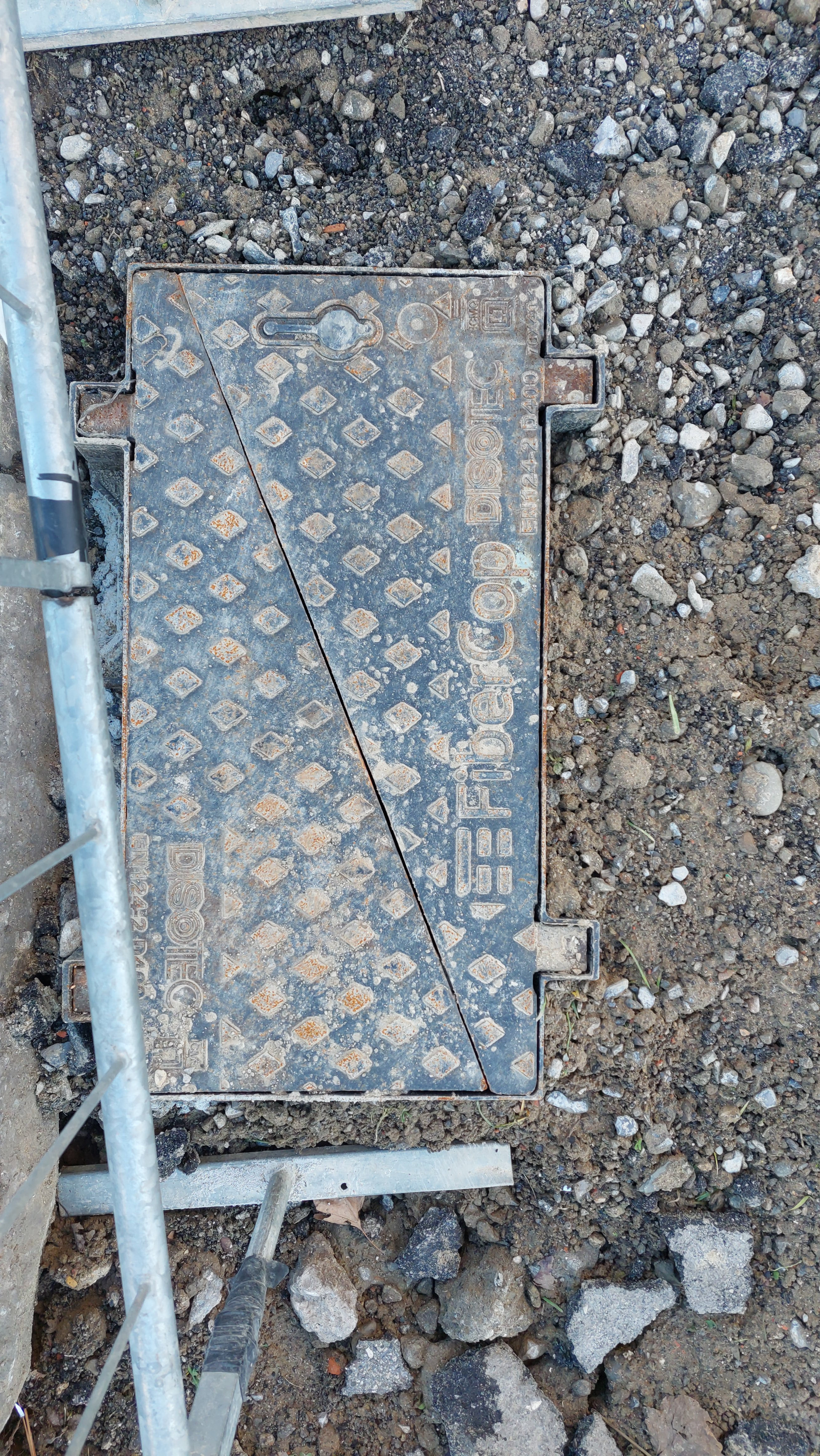

settimana scorsa, in fondo alla strada, è comparso un tombino abbastanza grande con la scritta fibercoop e diverse tracce lungo la strada, e sulle facciate dei condomini hanno installato accanto a delle vecchie chiostrine della scatole grigie con la scritta fibercoop e dei numeri presumo siano i roe, ed in altri condomini poco distante ci sono matasse di cavo fissate al muro della facciata.

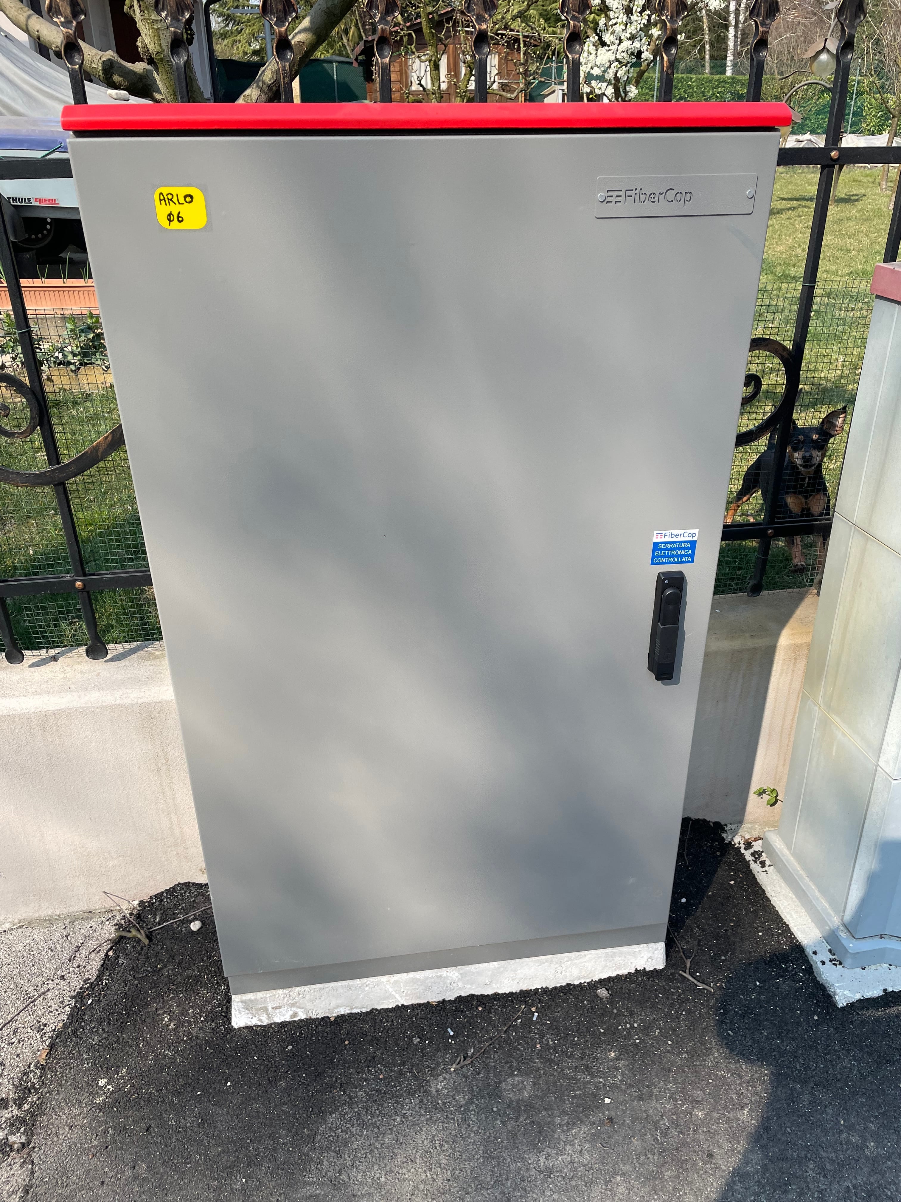

          ToroTori L'armadio ottico si chiama ARLO e tendenzialmente è vicino a quello del rame. Se sai qual è il tuo armadio basta vedere se affianco ha un ARLO.
          Eventualmente se non fosse presente questo ARLO potrebbe essere possibile che sia interrato in un tombino ?!?
          Grazie.
            ToroTori possibile che sia interrato in un tombino
            no

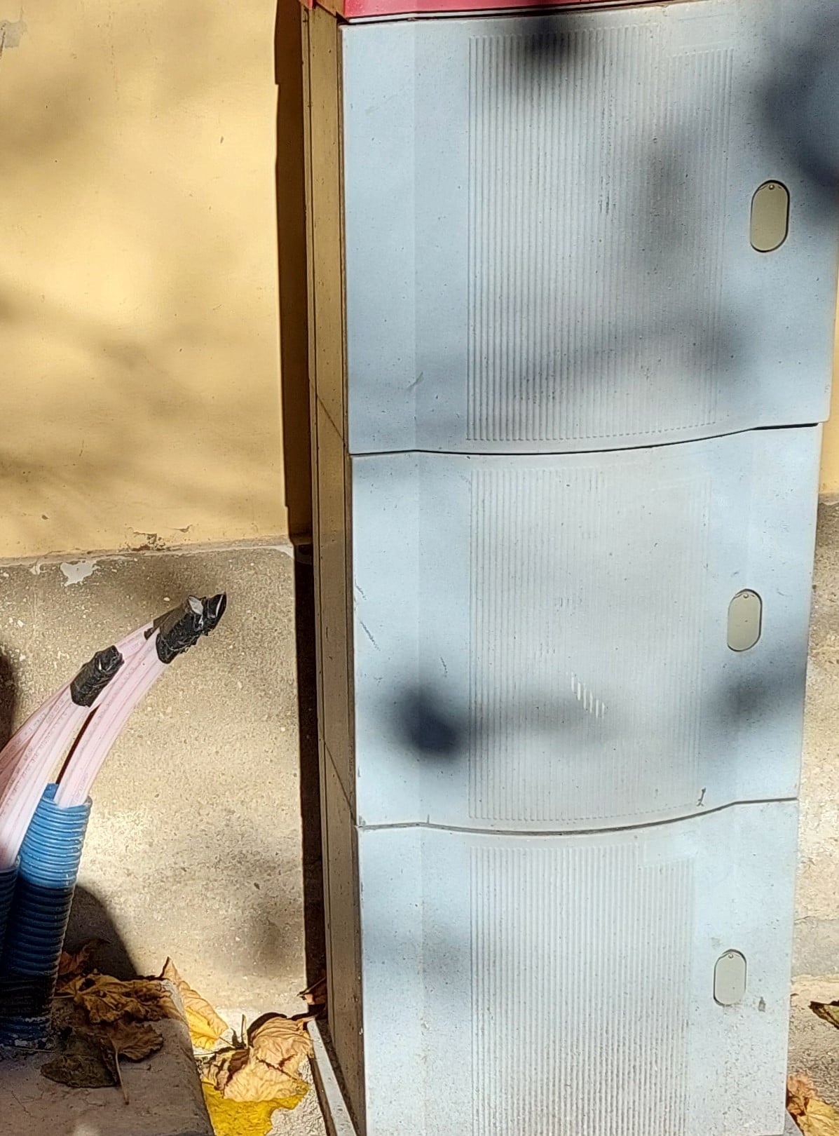

            Ho visto però in altre zone, accanto alla colonnina che dovrebbe alimentare gli onu un basamento nuovo con dei corrugati blu da dove spuntano dei cavi di plastica trasparenti. Ci sono tre corrugati blu e per ogni corrugato spuntano circa dieci cavo trasparenti. Forse su questo basamento dovranno installare questo ARLO.

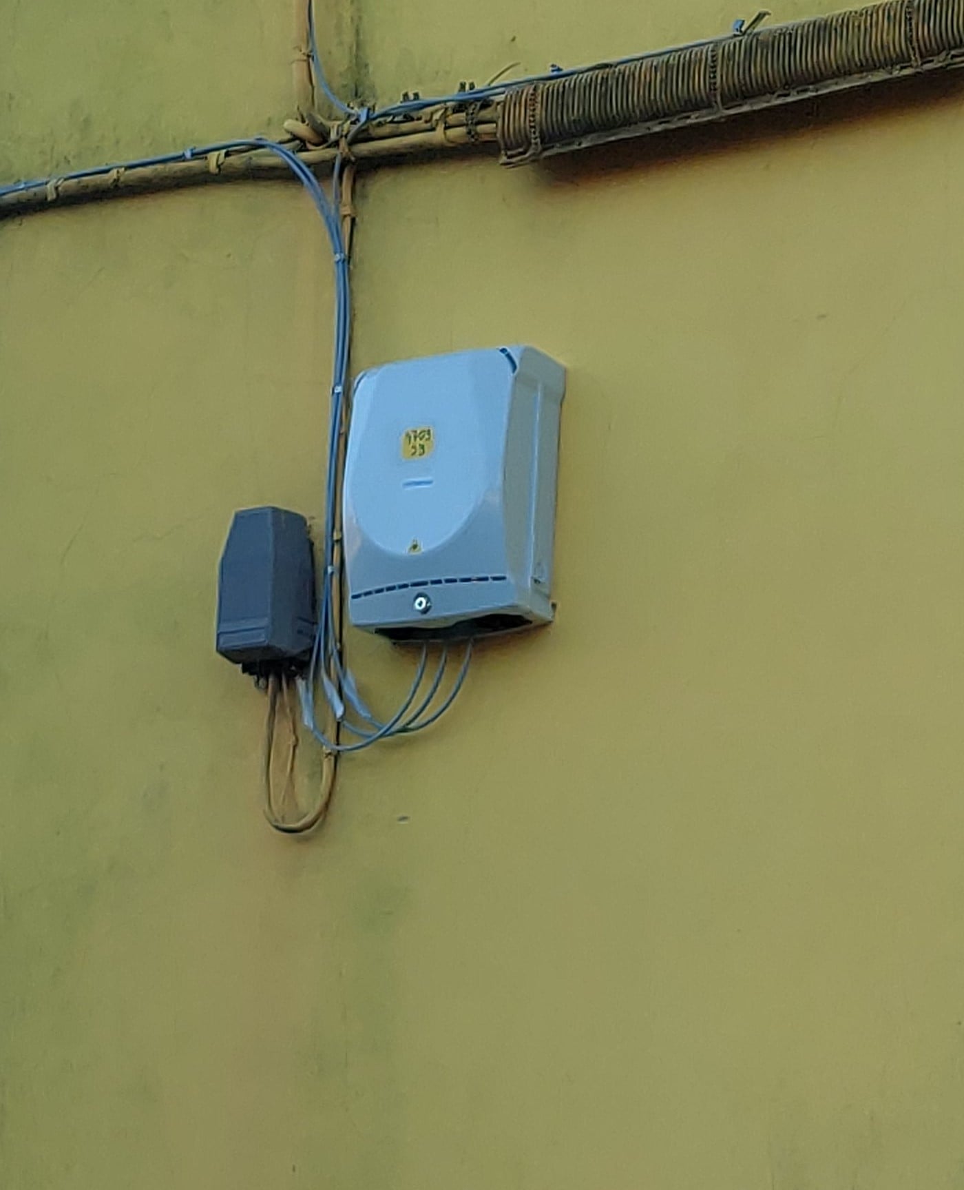

              Praticamente quel 4709 sopra il roe si riverisce al numero dell'armadio ripartilinee ?!? Ed il numero sotto cosa significa ?!?
              Grazie.
              • ElCresh ha risposto a questo messaggio
                ToroTori Sopra è l'identificativo dell'armadio a cui fa capo e sotto la/le/l'intervallo della/delle quartine attestate.
                Nel tuo caso armadio ottico 4709 e quartina 33

                  ToroTori l'arl è solo per la Fttc, per la ftth invece c'è l'Arlo (un altro armadio che in genere viene montato di fianco all'arl). Se con il rame c'erano le decadi (10 coppie di rame nella chiostrina ) con la ftth ci sono le quartine ovvero in quel pte arrivano 4 fibre che rappresentano la quartina 33
