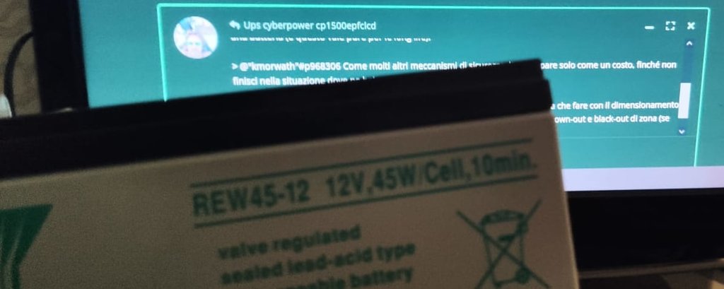

Ultimamente ho acquistato alcune di queste, avendo potuto accedere ad una maggiore scontistica
ma che normalmente mi costerebbero 2,5/3 volte le FIAMM 12FGHL34 (che già costano più delle classiche 21W/cella nere) che hanno sostituito: al test di durata sull'Eaton su cui sono finite non hanno dato nemmeno 1 minuto di più delle FIAMM da sostituire. E' un aneddoto pure questo, mica scienza, però mi ripeto, un conto è la cautela, il sapere un po' cosa si sta facendo, un conto è sovradimensionare a caso o spaventare gli altri.
