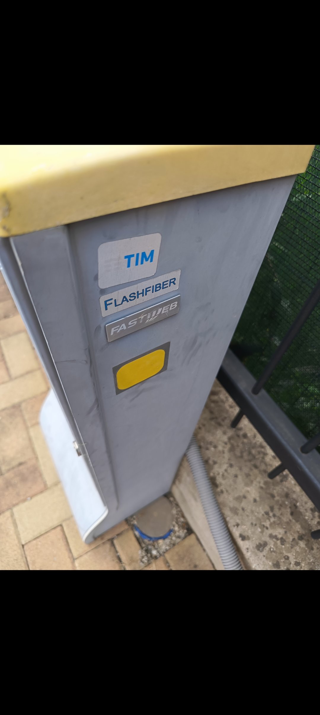

                        TheMarsican si, ho iliad a Venezia (in ogni casa che ho a dire il vero), mi hanno dato ont esterno senza farne richiesta...

                          Sinceramente sarebbe il primo caso dove sento che Iliad fornisce ONT esterno su FF.
                          • llono ha risposto a questo messaggio
                            TheMarsican
                            Questo è l'armadio che ho nella mia via
                            E questa è la borchia in casa (marchiata Tim)
                              llono
                              Quindi effettivamente è FF su albero Fastweb.
                              Che ONT ti hanno fornito?
