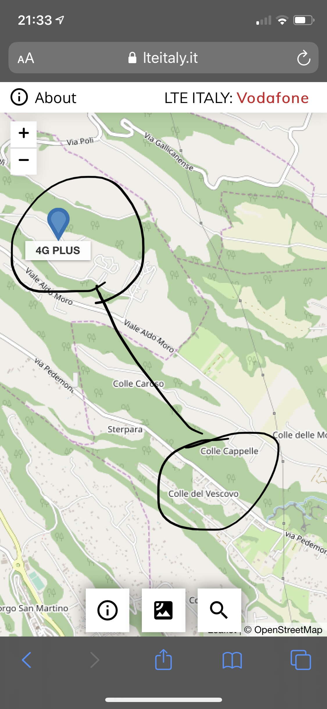

      Per farvi capire dove sono
      Sennò c'è quest'altra mi sembra più vicina ma comunque non riesco a misurare i metri..volendo posso anche prendere un antenna esterna se serve consigliarmi qualcosa voi
      Mi correggo ho trovato l'opzione con g maps per misurare la distanza 2.4 km dall'antenna

      non basta misurare la distanza. bisogna anche vedere in che direzione è puntata la cella e di che tipo è.
      controlla su cellmapper la direzione e il tipo delle celle (b3, b20, b7, b1).
      comunque alla fine bisogna provare. a volte celle lontane vanno meglio di quelle vicine.
      come già scritto, se hai modo di andare sul tetto, prendi ogilink con il router esterno, lo fissi su un palo esistente o su un supporto nuovo, e lo punti verso la bts. poi vedi come va.

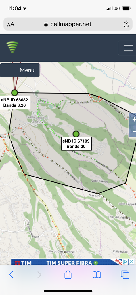

        MircoT
        Eccola che ne pensi?
          Fabio_85 Che operatore sei su smartphone?
          Fabio_85
          B20, quella meno prestante 😃
          però un po' più distante, più o meno nella stessa direzione c'è una B3.
          potresti prendere il router esterno e poi fargli togliere la b20 dal supporto ogilink così va in b3.
          da capire se ci siano ostacoli. devi provare. impossibile far previsioni.

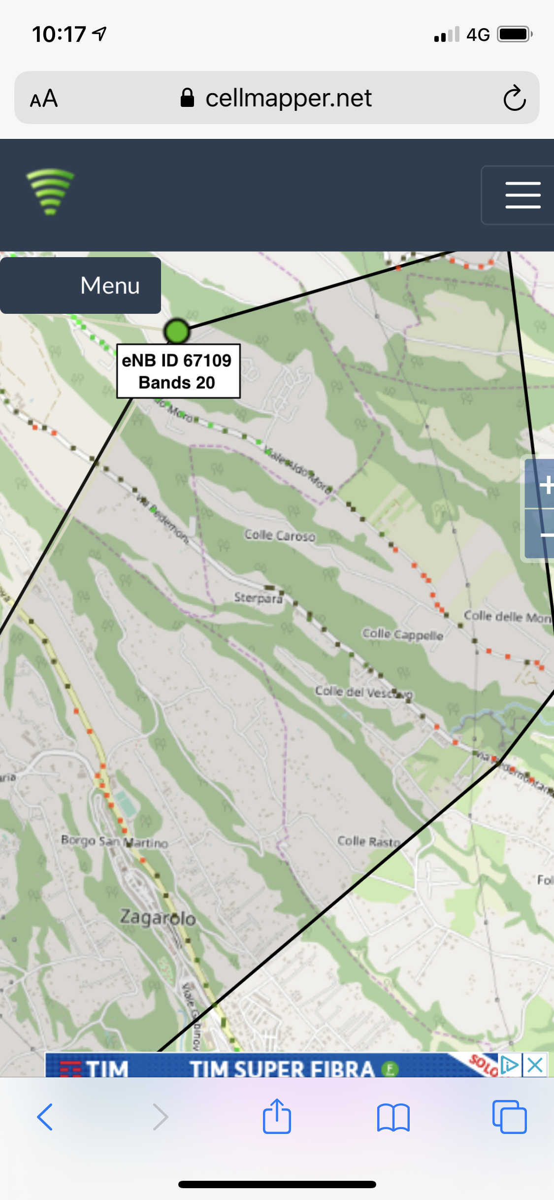

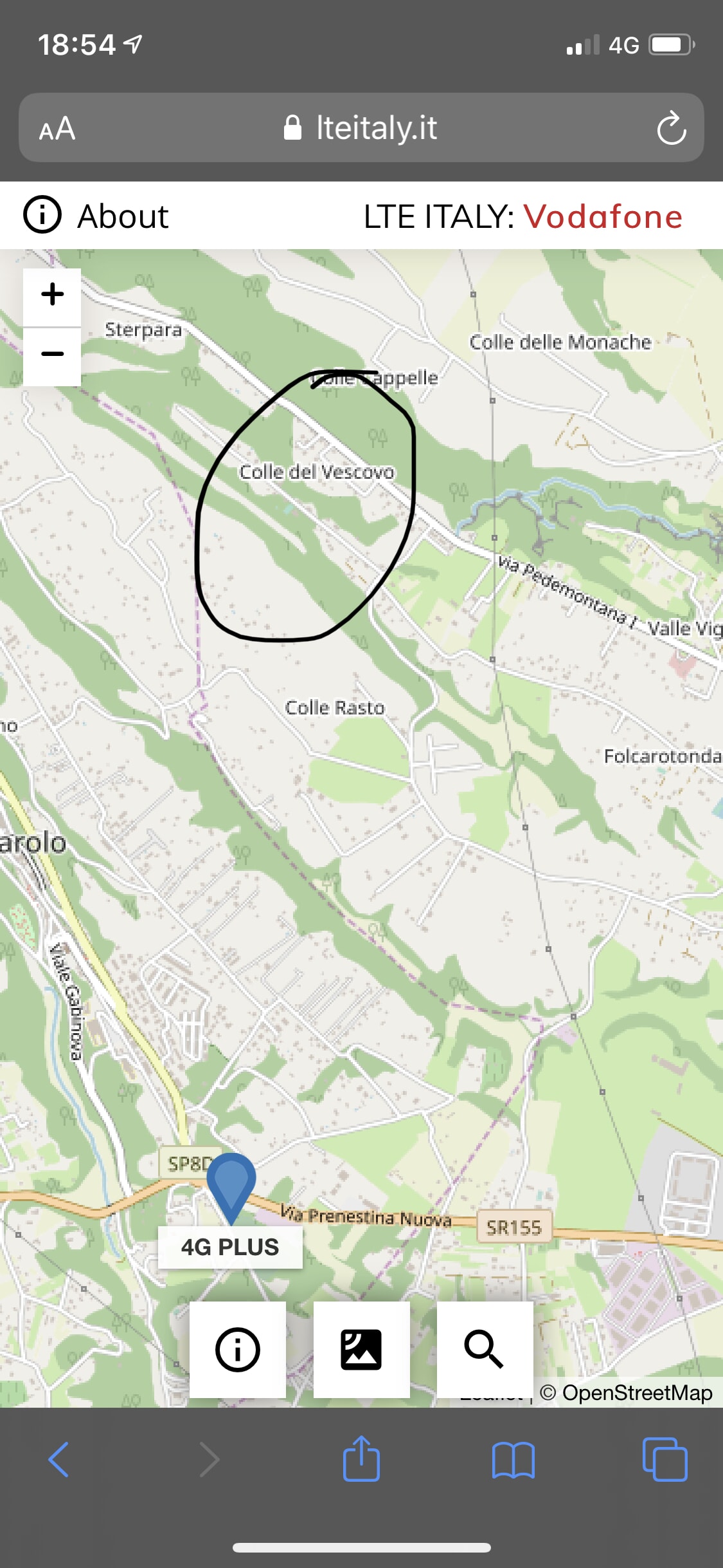

            MircoT
            Quindi siamo messi proprio male 😩😩😩 la b3 che sta poco più sopra non mi sembra ci arrivi. Il fatto è che ho finito le alternative..fttc attiva ma armadio a 2 km quindi linea stimata 1.54mb..eolo e Linkem che lo sconsigliano ora questa che sembra una buona alternativa anche se cara e ho l'antenna lontana 😫😫😫
              Fabio_85 Ma che operatore sei su smartphone?
                Fabio_85 chi ti dice che la b3 non ci arriva.
                non guardare le zone indicate da cellmapper: indicano solo il contatto da cellulari.
                l'antenna dei router 4g vanno anche a 20km.
                come già scritto: bisogna provare. se proprio non va recedi senza penale.
