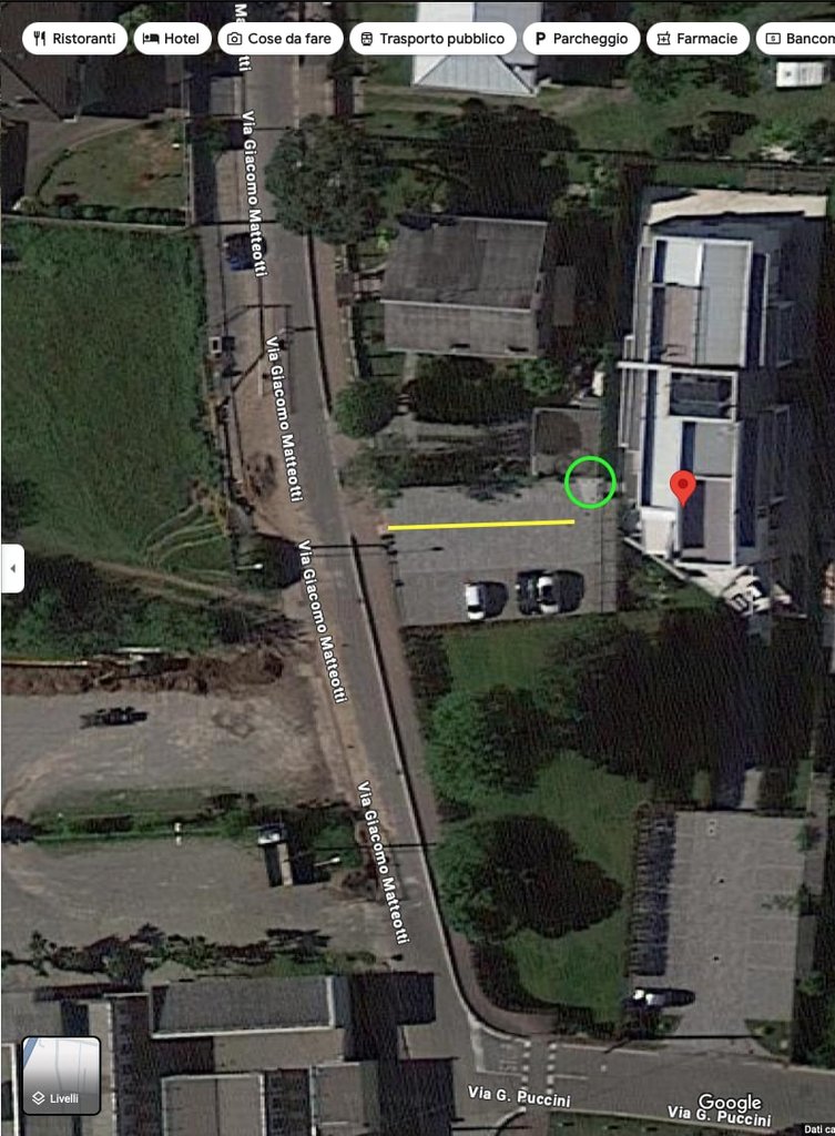

La pratica è stata presa e data ai tecnici che hanno fatto un sopralluogo esterno all'abitazione (Allego foto).
La proprietà è quella evidenziata dal segnaposto di google.
Qui è nato un altro problema.
I tecnici che hanno fatto il sopralluogo hanno riportato che i condotti di ingresso che utilizza ora Telecom per la FTTC sono posizionati in via G.Puccini (dove il condominio ha l'entrata dei box).
Questo non sarebbe un problema se non fosse che mi hanno riportato che non è possibile fare un allaccio da via G. Puccini perchè non è possibile collegare una palazzina di 7 unità abitative dato che i cavi che passano da lì risultano saturi di utenza.
Si rende quindi obbligatorio l'allaccio da via Giacomo Matteotti, il che non sarebbe un problema se non fosse che non esiste nessuna conduttura che dal cancelletto dove risiedono i contatori della luce (segnato sulla foto con un cerchio verde) arrivi alla via per l'appunto.
Si rende quindi necessario scavare 20 metri lineari nel parcheggio del condominio (linea in giallo sulla foto) per predisporre una tubatura, il tutto a spese del condominio per l'appunto.
Inutile dire che un lavoro del genere ha una spesa considerevole che non si è disposti a sostenere.

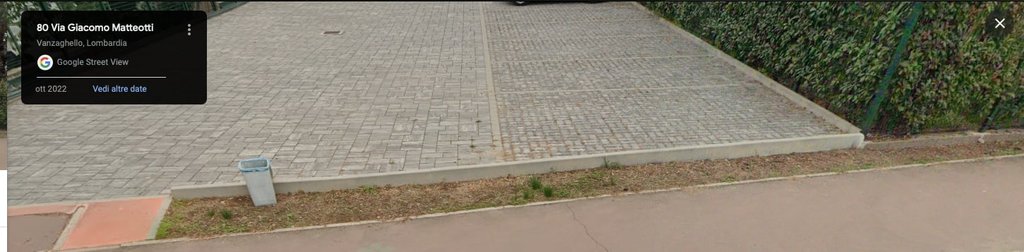

Nel privato sto provando a informarmi con il comune se c'è modo di poter scavare questa strisci di terreno davanti alla proprietà (Foto qui sotto).
dietro la siepe c'è il giardino condominiale e un tombino che si allaccia direttamente alle conduttore, il problema nasce dal fatto che potrebbe essere terreno pubblico e di conseguenza immagino che sia competenza del comune decidere se si può scavare o meno.
