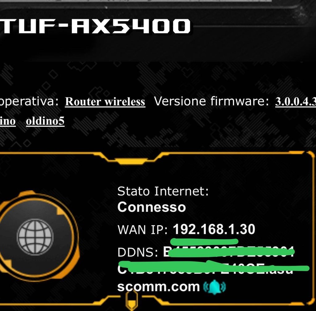

In cascata io ho messo il router ASUS TUF AX5400 esattamente come avevo prima collegato al modem TIM:
il problema è che se mi collego al router non naviga nessun dispositivo. Se invece mi collego al Technicolor navigo quindi la rete c'è.
WAN Ip del router 192.168.1.30 (il gateway Technicolor è .1 finale.
LAN ip impostati per la classe 10.0.0.xxx
Accetto consigli su cosa controllare

    Dopo aver fatto segnalazione al servizio clienti Sorgenia oggi è tornato un tecnico e mi ha messo un ONT FiberTwist esterno che al momento ha le spie verdi quindi sembra correttamente allacciato.
    Lo ho attaccato alla WAN del mio ASUS TUF 5400 e settato VLAN ID a 100.
    Il router ha preso un ip di WAN identico a quello che prendeva il Technicolor, però non c'è modo di farlo navigare.
    Mi verrebbe da pensare che manchi un qualche parametro che però mi sfugge...
