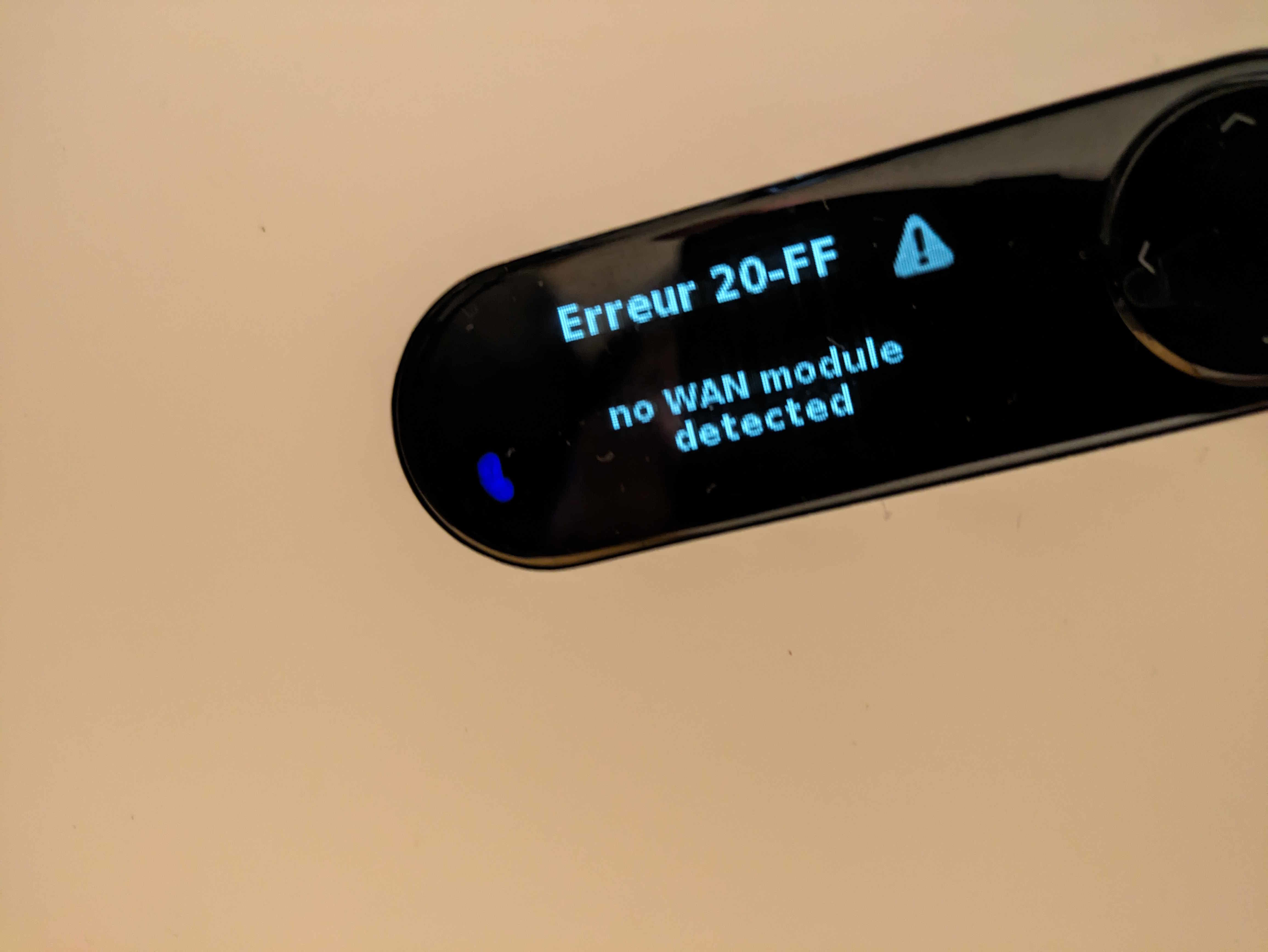

Ciao ragazzi,
vi è mai capitato questo errore? Non trovo riscontri in giro sull'internet.
Mi è accaduto per la prima volta e a stretto giro, ieri sera e poi quando ho acceso questa mattina (se non sono in casa, spengo: ecologia e sicurezza. 🙂). Spia rossa fissa accesa e nessuna rete wifi. C'è sempre un disco SSD attaccato alla porta USB: ieri sera è bastato staccarlo e fare off>on, stamattina ho risolto con un off>on senza staccarlo. Nulla di che, scrivo solo per condividere e per curiosità. Grazie.
    skiaccianos Mi sa che tu possa avere qualche problema HW alla iliadbox (corruzione o qualcosa sta failando), mai visto un errore del genere.
    Se ti risuccede fattela cambiare imho

    Inoltre, come la spegni? È un computer, se gli stacchi la corrente mentre il disco è collegato è normale che si lamenti, è come se tu lo strappassi senza fare rimozione sicura (che puoi fare dall'interfaccia web).

    No, e sospetto si riferisca al modulo sfp. Vedi che ti dice l'interfaccia web dell'iliadbox in "stato della iliadbox -> stato internet"
    Puoi provare a estrarlo e reinserirlo. (Vedi che è caldo, non farlo cadere a terra)
    Spengo tutta la iliadbox con una presa comandata: il disco connesso via USB quando non è utilizzato va in sospensione di default dopo 10 minuti (sleep mode for SATA device, nelle conf).
    iliadbox status tutto ok, a parte che, mi sono accorto ora, si è corrotto il DB con lo storico dei grafici di banda e temperatura 😬:
    Error retrieving statistics : Error while reading the RRD database
    EDIT: ok, quest'ultimo errore si risolve resettando lo storage interno (Settings > Disks > Internal storage > Reset), le configurazioni vengono mantenute.
