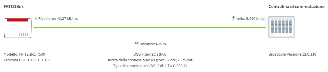

Io abito a Vismara, ma sono collegato in rigido alla centrale di Via Clitunno.
Il problema è che mentre nei mio quartiere, chi era attaccato agli armadi a bordo strada, ha già la fibra da tempo noi che siamo collegati direttamente alla centrale, dobbiamo aspettare che qualcuno aggiorni gli apparati in centrale oppure metta a progetto lo spastamento delle utenze dai tombini al bordo strada (cosa che non so se è prevista / fattibile).

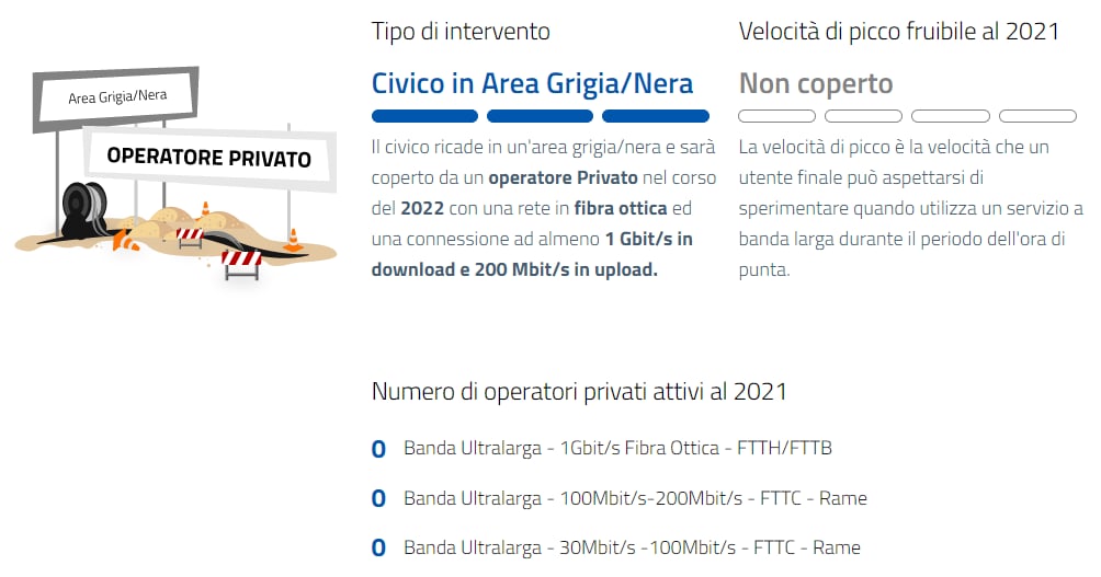

Oggi, dando un'occhiata a bandautltralarga.italia.it sul mio civico, questo è il risultato:
Che non mi pare assolutamente rispettato.
Nel frattempo sono anni ormai che pago, con Telecom, una fattura paragonabile a quella della fibra ma che mi fa andare al massimo a 40Mbit al scondo in download, visto che sono in FTTC.

        Comunque il piano di Banda Ultra Larga non è stato rispettato.
        Negli anni ho spesso dato un'occhiata alle pianificazioni progettuali che prima parlavano di 2022, poi 2023 e adesso tu hai citato il 2024.
        E intanto però la bolletta è come se andassi al gigabit e oltre.

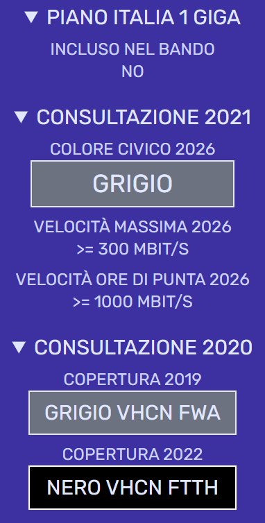

                      Riprendo il discorso copertura FTTH a Vismara, Pesaro.
                      Ho usato questo link (https://handymenny.github.io/mappaturaInfratel/) per verificare il piano InfraTel sul mio civico (sono uno dei tanti connessi alla centrale di Via Clitunno in rigido).
                      Sinceramente non ci ho capito nulla, ma la sensazione "ad intuito" è che non avrò mai la FTTH, neanche oltre il 2026. Al massimo avrò una FTTC (??) ma non si sa quando. Corretto?
                      Comunque nulla prima del 2026. E fino a quella data me dovrò stare con la mia xDSL a 40Mbit al secondo in download (pagata come e più della fibra, vedendo le offerte attive in giro in questi giorni su FTTH anche fino a 5 GB - Iliad).

                        Scusa la mia ignoranza: vorrei capire come si "legge" l'immagine estratta da https://handymenny.github.io/mappaturaInfratel/.
                        Ammesso che sia attendibile, da dove deduci le informazioni che mi hai ribadito sopra?
                        Non riesco a capire come sia possibile dedurre il 2024 (o 2025) da quello screenshot che ho postato.
                        Vorrei insomma avere un punto di accesso chiaro per capire, di volta in volta, come procede il piano di connettività per il mio civico.
                        Che siti / link devo usare?
                        Inoltre non mi è chiaro con quale tecnologia verrei connesso.
                        Sarà una FTTH ? Una FTTC? Oppure quale altra tecnologia?
                        Per finire, mi piacerebbe capire come leggere queste informazioni:
                        • Cosa vuol dire "Piano Italia 1GB - Incluso nel bando = no"?
                        • Che cosa sono le "consultazioni" con rispettivo anno e cosa indica la voce "Copertura xxxx (anno)"?
                        • Che cosa vuol dire "Grigio", "Nero" e/o "Grigio VHCN FWA", "Nero WHCN FTTH"?
                        Ad esempio, in relazione a queste diciture, ho provato a vedere se fossi coperto dalla FWA ma risulto non coperto neanche da quella rete.
                        Grazie per il tempo ed eventuali ulteriori informazioni

                          luigik Sarà una FTTH ?
                          FTTH, perché come velocità di punta indica maggiore o uguale a 1000Mbit/s.
                          luigik Cosa vuol dire "Piano Italia 1GB - Incluso nel bando = no"?
                          Che non fai parte del Piano Italia 1G, che è un bando pubblico per coprire i civici grigi dove nessuno ha dichiarato di voler coprire nei prossimi anni.
                          luigik Che cosa sono le "consultazioni" con rispettivo anno e cosa indica la voce "Copertura xxxx (anno)"?
                          Delle consultazioni dove Infratel ha chiesto ai vari operatori quali fossero i loro intenti.
                          Ma sono semplici dichiarazioni, non sono tenuti a rispettarle.
                          https://fibra.click/mappatura-2021/ qui la guida del forum che spiega cosa sono.
                          luigik Che cosa vuol dire "Grigio", "Nero" e/o "Grigio VHCN FWA", "Nero WHCN FTTH"?
                          Non ricordo precisamente, @handymenny che è l'autore del tool saprà spiegarti bene.
                          https://fibra.click/aree-nere-grigie-bianche/
                          Questa invece è sempre la wiki del forum che spiega cosa sono aree bianche, grigie e nere.
                          Semplicemente comunque il tuo civico è un civico grigio dove qualcuno ti coprirà in FTTH nei prossimi anni tramite investimento privato o magari post 2026 rientrare in qualche bando pubblico se non sarai stato coperto in FTTH.
