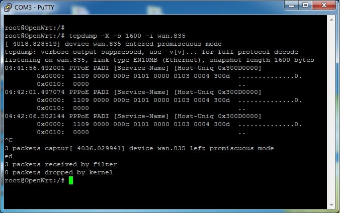

Avendo avuto problemi di connessione in modalità full bridge (con a valle Banana Pi r3 con OpenWrt 23.05.02), ho provato a settarlo in modalità router e lasciare che gestisse lui la connessione PPPoE.
Anche in questo caso il modem rileva la portante ma continua a restare il “showtime”, non chiudendo la negoziazione (dai log sembra proprio non avviarla).

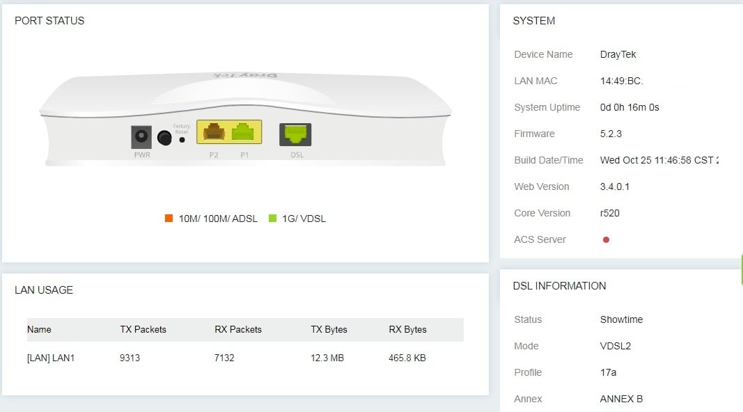

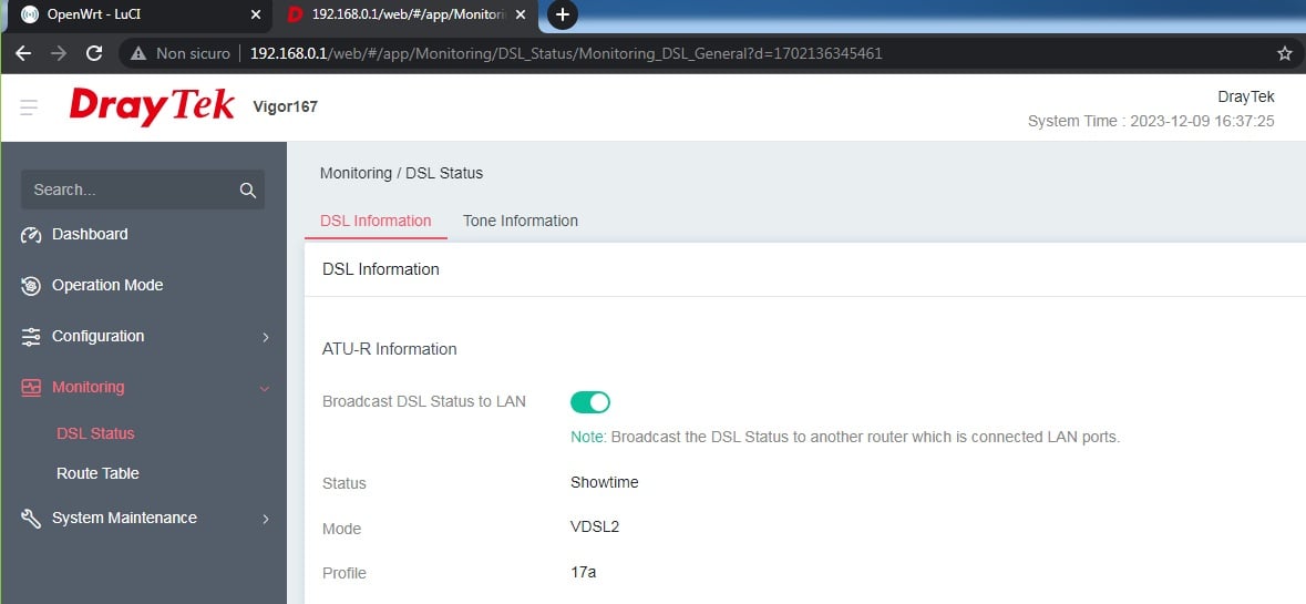

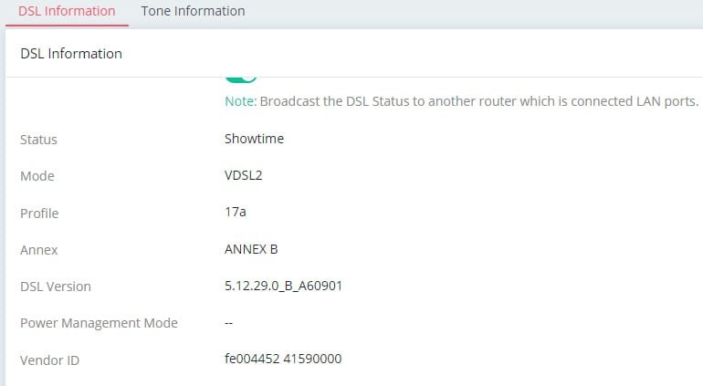

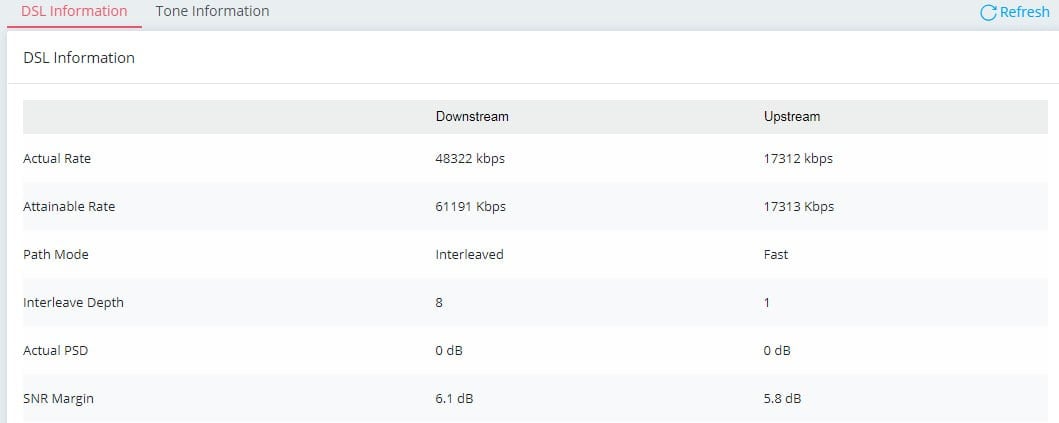

    Memento200 il modem rileva la portante ma continua a restare il “showtime”, non chiudendo la negoziazione (dai log sembra proprio non avviarla).
    Showtime è lo status VDSL ed indica che ha syncato bene con l'ONUCAB (il DSLAM VDSL).
    AFAIK è dunque come deve essere: @[cancellato] tu vedi problemi nelle schermate postate?

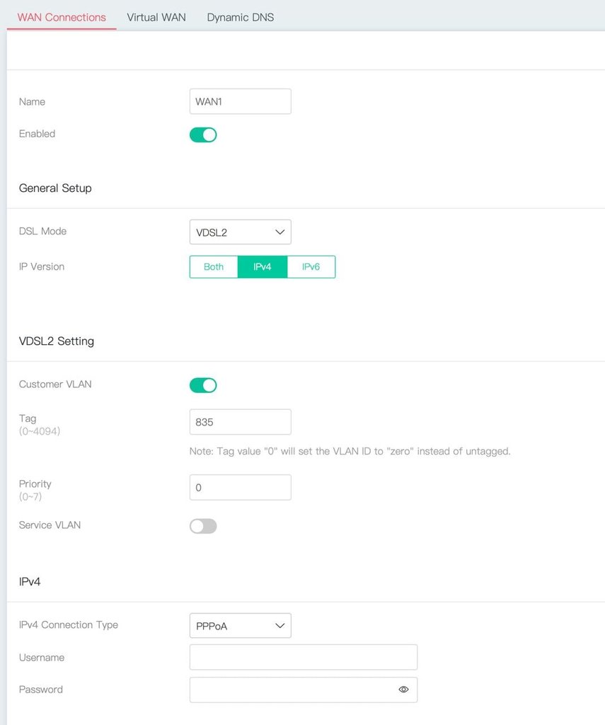

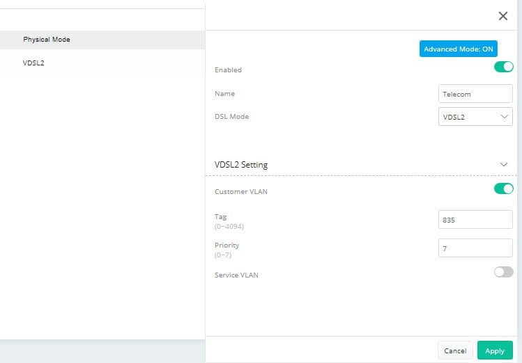

        mark129 tu vedi problemi nelle schermate postate?
        La priority 802.1p impostata a 7. Se l'ISP non richiede un valore diverso, va lasciata a 0 - ma non so se possa essere quello il problema. Comunque non comprerei i DrayTek su Amazon, c'è pure il rischio di pagarli di più.

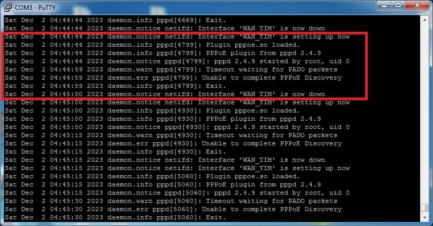

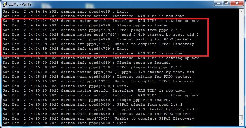

        Se i problemi continuano può usare un server syslog per ricevere il log, che altrimenti non è facilmente accessibile.

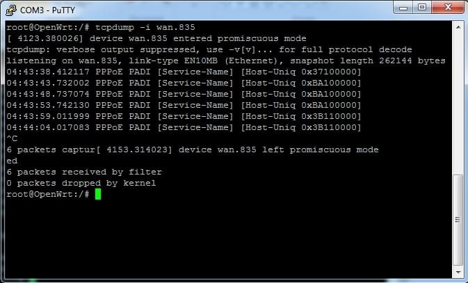

        Potrei inviare log all’openwrt del router
        Ho finito le idee
          Memento200 Potrei inviare log all’openwrt del router
          Prova. C'è anche una utility DrayTek, o puoi comunque usare qualsiasi server syslog.

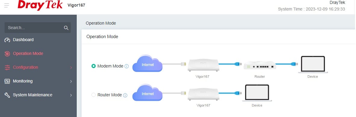

          Ma in quelle schermate è impostato in "modem mode" o "router mode"? Perché vedo un IPv4 connection type.
          Memento200 ma continua a restare il “showtime”

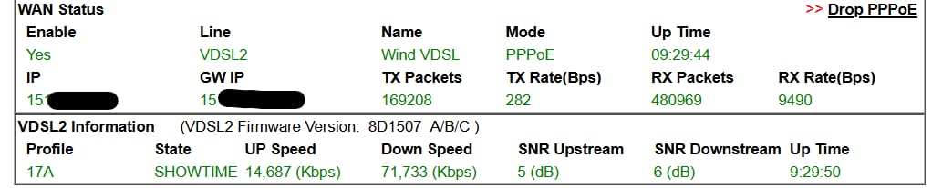

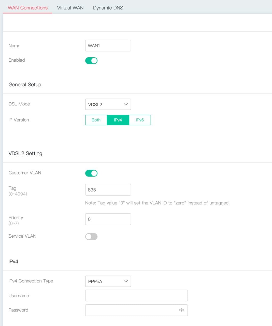

          "Showtime" in "DSL Information" è corretto, significa che la connessione VDSL è attiva, non ci sono stati successivi. Se poi è impostato come router in PPPoE dovrà apparire l'IP e l'uptime sotto WAN Status. Per un confronto, questo è quello che vedi in un Vigor 165 impostato come router:
          effettivamente avevo sempre impostato priority 7 anzichè 0, mea culpa che mi sono portato dietro in N test.

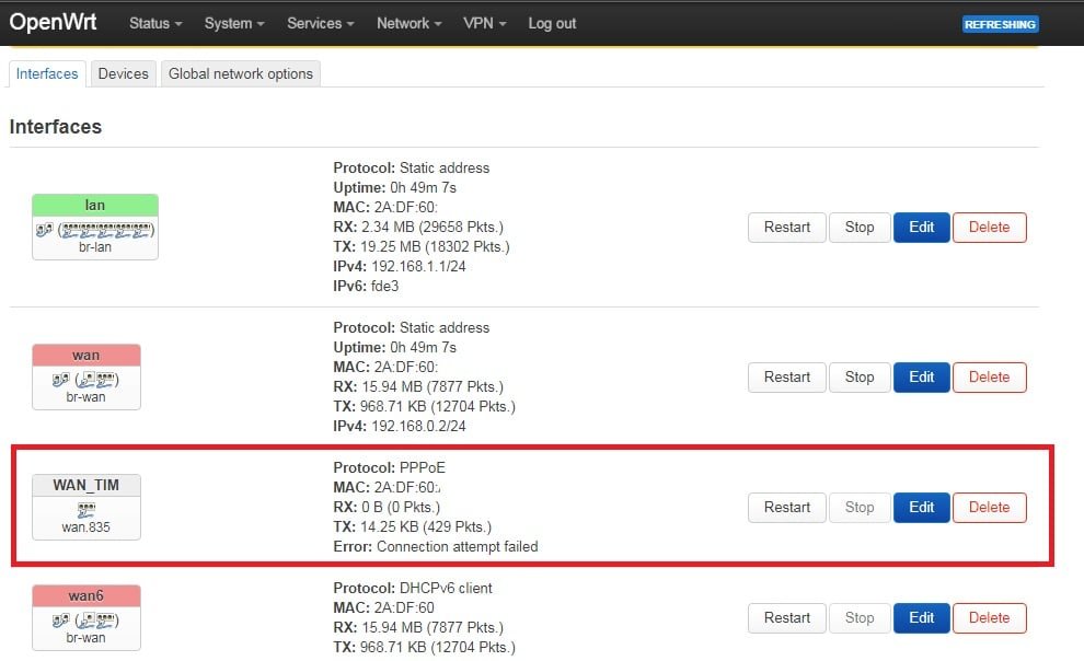

          ho riprovato da zero e ora in modalità router si collega correttamente. l'ho reimpostato in modalità modem ma non riesco ancora a chiudere la connessione tramite router.

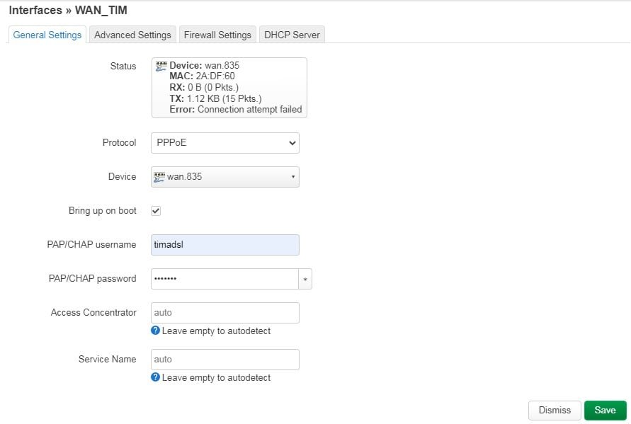

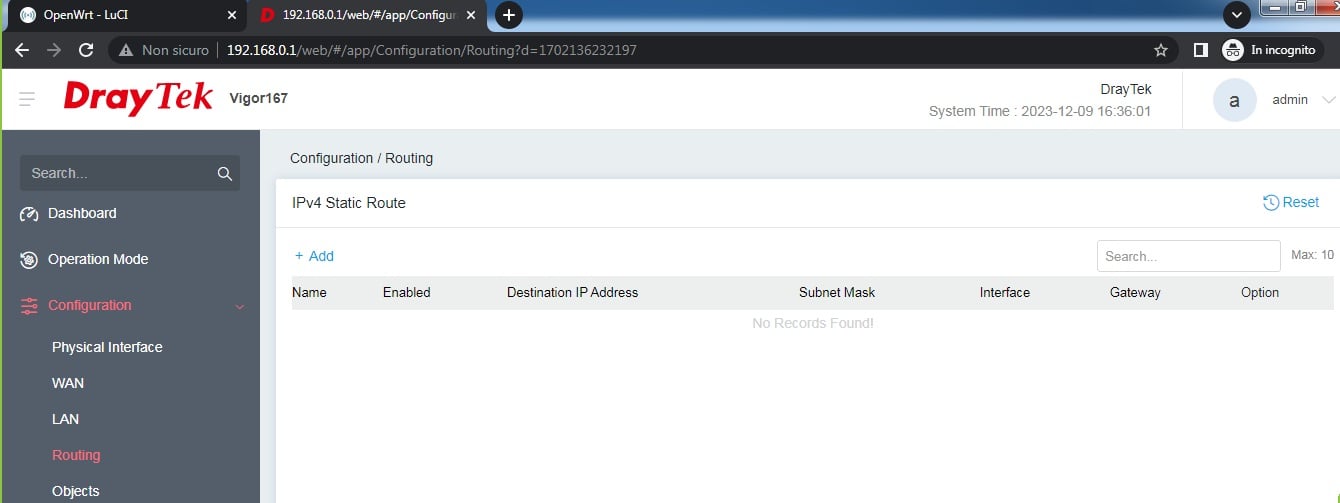

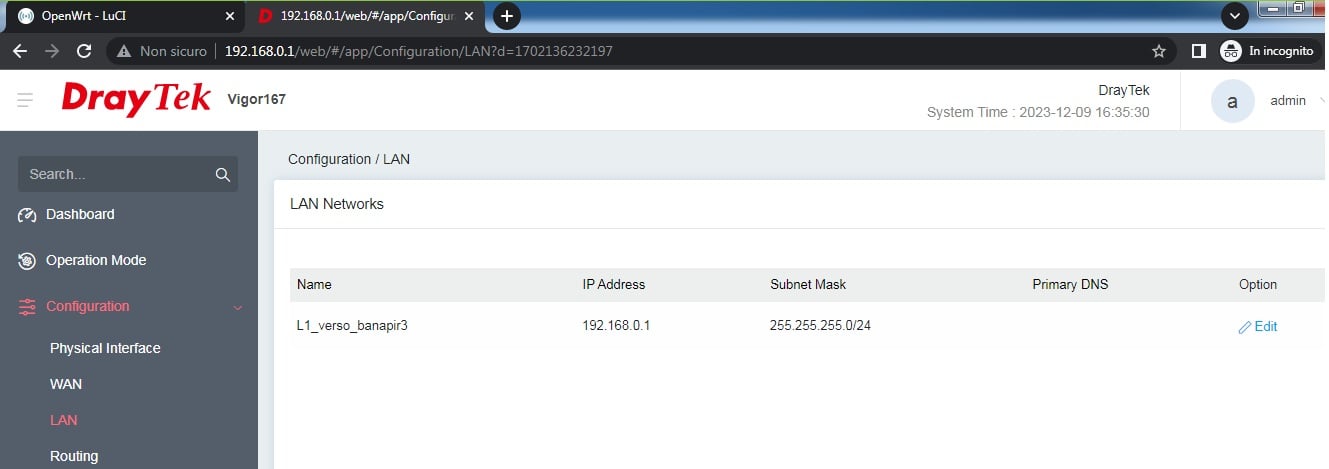

          allego screenshot della configurazione del VIGOR (192.168.0.1 verso interfaccia WAN 192.168.1.2 del router)

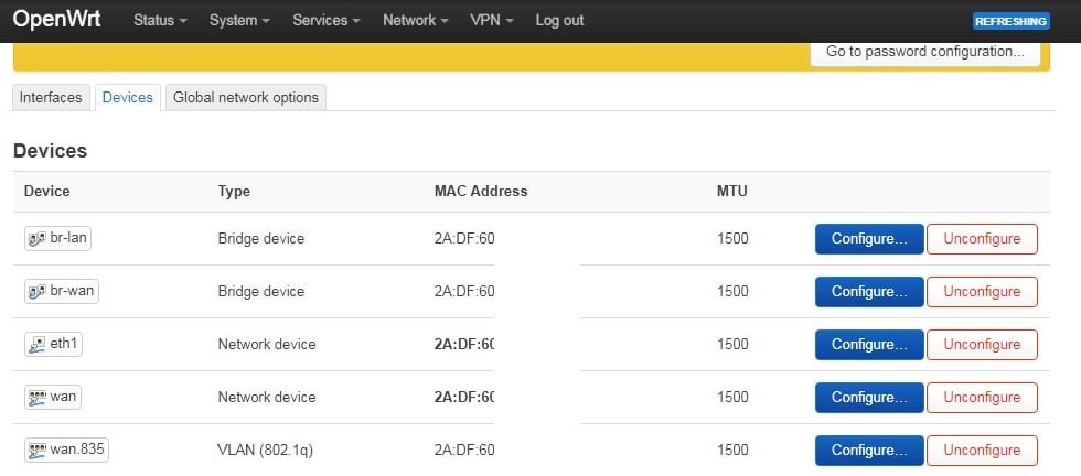

          mentre queste la definizione "devices" su router (192.168.1.1)
          se può aiutare

            Con OpenWRT non so aiutarti, ma attenzione che se il Vigor tagga i pacchetti non deve farlo OpenWRT - per OpenWRT quella diventa una interfaccia Ethernet untagged - deve solo creare la connessione PPPoE. In alternativa puoi far fare il tagging VLAN a OpenWRT, in quel caso non deve farlo il Vigor. In quest'ultimo modo però non vedrai più l'interfaccia di amministrazione sulla VLAN tagged, per continuare ad amministrare il modem devi far passare anche la VLAN untagged sulla porta OpenWRT connessa al Vigor.

            è grosso modo quello che stavo cercando di fare.
            ho devices br-wan in bridge verso vigor su cui passa tutto
            ho creato creato interfaccia wan.835 (802.1q) con tag Vlan 835
            il tutto assegnato a due rispettive interfacce
            • wan (da cui passa tutto, management vigor inclusa)
            • wan_tim a cui è assegnato l'interfaccia pppoe (taggata)
            per mantenere la management a questo punto dovrei provare togliere il tag da vigor quindi... o togliere momentaneamente la vlan da openwrt lasciandogli fare solo chiamata ppoe.
            provo, ammetto che sto andando anche io molto a tentativi e non ho chiarissimi questi passaggi (ho sempre utilizzato router con modem integrato negli ultimi anni)
            Memento200 : edit
            effettivamente, tolto il tag dal vigor ci siamo. devo solo capire come passare anche il routing per la management del modem.. in modo che dalla subnet 192.168.1.x si riesca ancora a vedere il 192.168.0.1 (via web) del modem - anche solo per riavvii occasionali via sw
            dopo il riavvio delle interfacce sono riuscito a risolvere, ora raggiungo anche la 0.1 in br-wan.

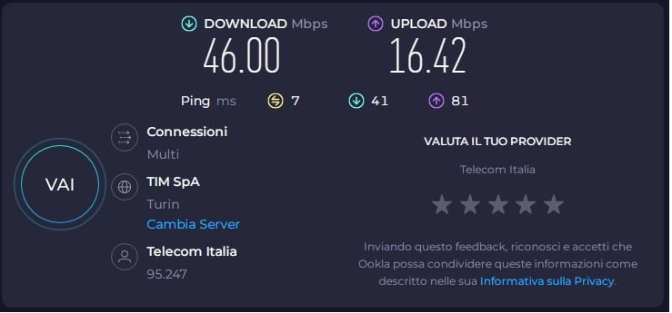

            grazie per la dritta, il problema iniziale era la priority messa a 7 e il problema seguente il doppio tag della vlan pppoe.
            ora sembra funzionare tutto 🤩
