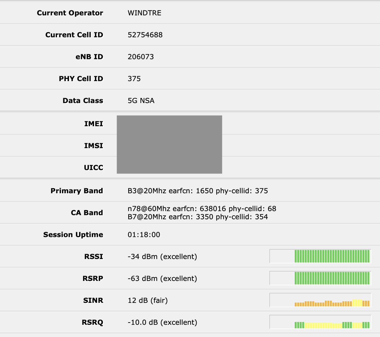

Da felice possessore di MikroTik Chateau LTE12, ho deciso di passare al 5G AX.
Al momento la situazione è la seguente:
Chateau 5G AX con mod per antenne esterne su A0, A1, A6, A7 - totale 6 SMA esterni per copertura integrale da 4G a 5G, N79 esclusa. Installazione nel sotto-tetto con:
  • Antenna a pannello Lowcostmobile su A0 e A1 (4G)
  • Kaser LPDA 90° e 0° su A4 e A5 (5G)
  • Kaser LPDA +45° e -45° su A6 e A7 (5G)
Puntamento a vista verso antenna. Cavi ok. Segnale terribile. O meglio, è peggiore del segnale ricevuto con le sole antenne interne e router affacciato alla botola del tetto.

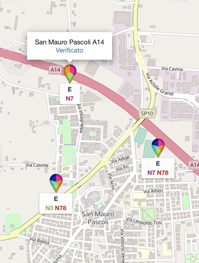

La BTS in questione, questa, è a vista e dista 300-400m circa. Come faccio a sapere se il 5G è inter-site? Mi risulta che:
  • RSRP molto diversi tra 4G e 5G siano sinonimo di inter-site
  • assenza di pannelli 5G siano certezza di inter-site, ovviamente 🙂
...ho fatto un sopralluogo e mi pare di aver visto antenne 5G, ma potrei sbagliarmi.

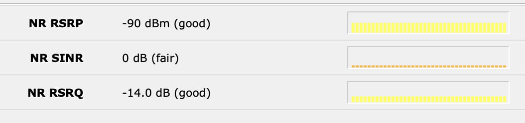

E, nel caso sia inter-site, come faccio a trovare l'N78 dello screen? Oppure ci sono altre spiegazioni? Ho provato a cambiare orientamento delle antenne ma con zero risultati, sinora.

    m4rk0 Come faccio a sapere se il 5G è inter-site
    C’è scritto… la BTS in questione non ha AAU ma quelle adiacenti sì

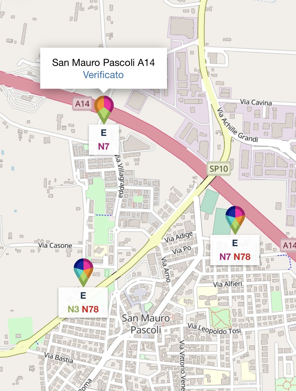

    Ovviamente guardando anche la mappa, riorienta le antenne 5G verso una delle antenne con N78
      m4rk0 Segnale terribile
      per un 5G n78 è proprio terribile in assoluto, sinr 0 è molto difficile da ottenere
      Prendilo con le pinze, ma mi sembra che stai agganciando la N78 di 206372, che si trova a Gatteo.

        x_term Ovviamente guardando anche la mappa, riorienta le antenne 5G verso una delle antenne con N78
        Chiaro, grazie. Eppure lo avevo già fatto, ma con un mix di antenne un po' diverso, verso questa BTS, ovvero quella che nel tuo screen è identificata come N7+N78: la situazione era fondamentalmente uguale lato 5G. Quella BTS è 'appena' visibile: se ne vede la parte più alta poco sopra un edificio.

        Prima domanda: avendo la BTS 4G a vista, vicina, con ottime antenne 4G ed ottimo router, il SINR 4G non dovrebbe (potrebbe?) essere migliore di quello ottenuto ?

        Quindi mi confermi che non possiamo trovare in mappa la cella 5G N78 avendone i dati, corretto? Mi riferisco a: n78@60Mhz earfcn: 638016 phy-cellid: 68

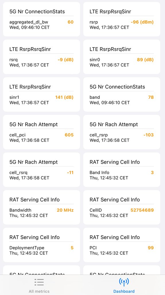

          m4rk0 Hai mai provato a fare una semplice prova, ovvero portare lo Chateau sul tetto senza antenne, o ancora più semplicemente usare un telefono e vedere i valori radio?
            m4rk0 Quindi mi confermi che non possiamo trovare in mappa la cella 5G N78 avendone i dati, corretto? Mi riferisco a: n78@60Mhz earfcn: 638016 phy-cellid: 68
            non puoi trovarla direttamente ma te l'ho cercata io, ho sbagliato una cifra però è 206362

              Lo Chateau non l'ho mai installato sul tetto, letteralmente, però l'ho affacciato al lucernario, sia in un'installazione stabile sia reggendolo con mano proprio fuori dallo stesso e, sebbene non abbia screenshottato i valori, notavo che l'N78 saliva da 0-1dB di SINR a circa 5 dB, mentre l'RSRP scendeva da, mi pare, -103/-101dB a circa -93/92dB. Ecco un altro motivo per il quale mi sono detto "beh, con antenne esterne sicuramente migliora".
              Con iPhone 13 Pro Max la situazione è la seguente, subito dopo aver switchato modalità aereo, affacciato dal lucernario (o allo stesso, non ricordo, ma non cambia molto):

              Mostraci anche il SINR per ciascuna RX se puoi

                m4rk0 Vorrei imparare, come hai fatto? 🙂
                devi sapere che i PCI di W3 non sono a caso, ma nella maggior parte dei casi celle B3, B1, B38, N78 dello stesso settore condividono lo stesso PCI o quello 5G è PCI 4G + 504. Ho quindi cercato una cella B3 con PCI 68 nei dintorni, puoi farlo anche tu con cellmapper o netmonster se quella zona è mappata.

                m4rk0 Ecco, ti chiedo: mi conviene puntare
                questo diciamo che ce lo devi dire tu, mostraci le n78 che vedi e vediamo se ce ne sono altre migliori. il software mikrotik dovrebbe mostrarle anche senza scomodare i commandi AT.
