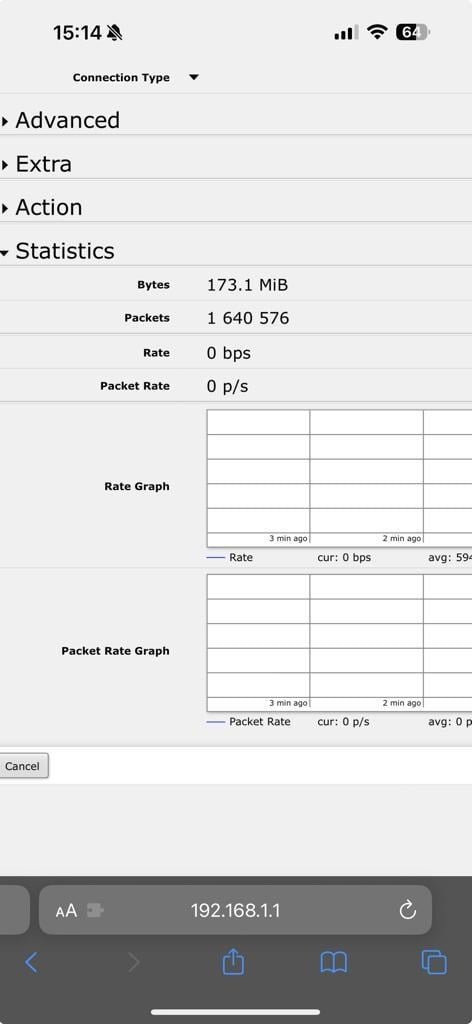

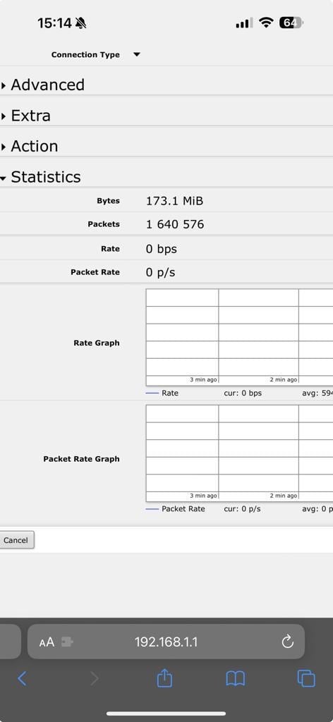

        Buon pomeriggio pure io ho Mikrotik volevo chiedervi come mai nella regola masquerade vedo poco traffico effettuato

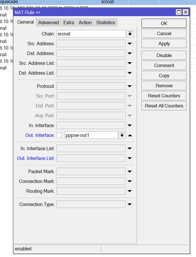

                /ip firewall nat
                add action=masquerade chain=srcnat src-address=192.168.88.0/24
                Togli il src-address e aggiungi l'interfaccia che usi per la WAN oppure se usi la lista interfacce seleziona la WAN.
                PS. devi aggiungere anche delle regole nel firewall...

                  GioAda se selezioni wan dalle i terfacce mi da errore incoming interface not possible in output and postrouting chain
                    Kreker Il bridge c e, uno per wan e uno per lan
                    Ripeto, usare un bridge per la WAN è sbagliato poi vedi tu...
                    Kreker se selezioni wan dalle i terfacce mi da errore incoming interface not possible in output and postrouting chain
                    E' normale io ho scritto
                    GioAda Togli il src-address e aggiungi l'interfaccia che usi per la WAN
                    Quindi il masquerade lo fai così
