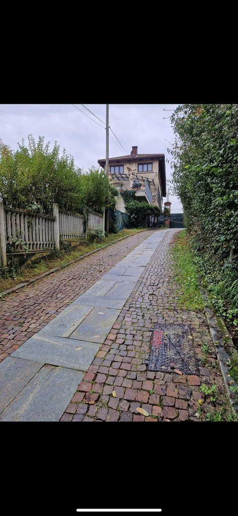

Intanto vi chiedo un parere , ho visto che of taglia la strada e porta la fibra , da me però la strada è fatta in sanpietrini quindi non si può tagliare ma bisogna rimuoverli scavare e poi rimetterli , è una cosa che fanno oppure mi mandano in ko ?
Vi allego la fotografia , la mia proprietà inizia dove ci sono i pini (in fondo a sinistra ) e le catene
Preciso che sotto la strada passa la fogna ad oltre 2 metri ci sono dei tombini ogni 25 metri circa ma nel resto è tranquillamente attraversabile fino a un metro di profondità
CCI saranno problemi oppure è fattibile ?

      Prototipo penso che vengano rimossi ,scavato e rimessi ,anche perché dubito che riescano a scavare sopra
      Inoltre vorrei predisporre un pozzetto sotto la catena piccola sé è comodo per loro

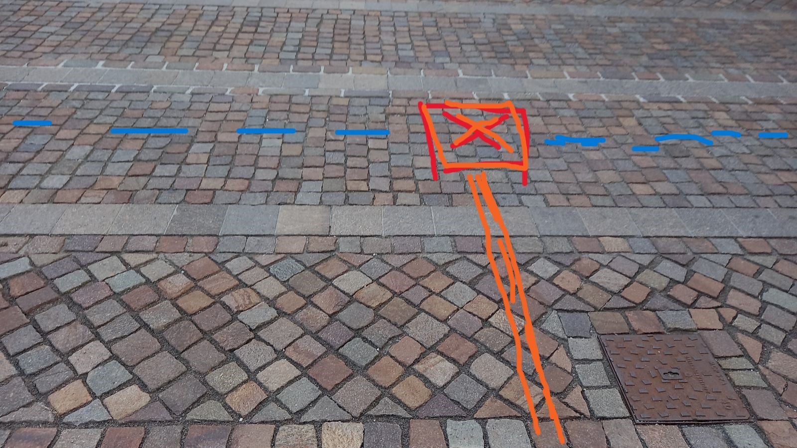

        Dunque, nel mio caso la ditta incaricata da Open Fiber ha escluso in maniera categorica di scavare dall'abitazione fino al pozzetto BUL su cui si legge la scritta ROE.
        La soluzione che hanno pensato (ma mai realizzato...) è: scavare un buco in strada, intercettare la fibra ottica sottostante, installare un nuovo pozzetto con botola, e poi scavare solo metà della carreggiata della strada, quindi meno di 2 metri di scavo:

            Attendi il sopralluogo, che comunque non prevede per forza la tua presenza, poi ti diranno cosa hanno in mente di fare. La soluzione della mia foto è la meno costosa e più veloce, poi magari servono altri lavori dal bordo strada alla casa.

              Tolgono scavano e passano il tubo poi gli rimettono senza nessun problema da me infatti hanno fatto così non c’è nessun ko
