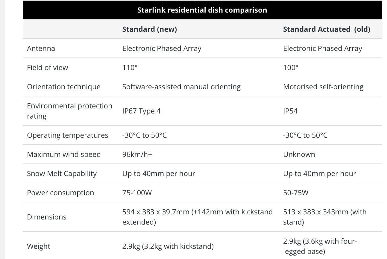

          secondo me il kit nuovo costerà di meno perchè l'antenna non ha motore
            dugliano secondo me il kit nuovo costerà di meno perchè l'antenna non ha motore
            E' senza motore ma copre un aerea di cielo più ampia (mi pare 10° in più d'ampiezza) e il router probabilmente costa di più (sul vecchio la porta ethernet te la facevano pagare come extra, qui te ne danno due integrate e si perdono il guadagno di venderti l'accessorio).

              dugliano perchè l'antenna non ha motore
              Ma sarà un pregio o un difetto ? 🧐 È da valutare... i consumi non sono per niente bassi.
              I consumi della nuova sembrano maggiori

                ochoalmocho
                Mi pare curiosa una differenza:
                La vecchia ha un grado di protezione IP54, mentre la nuova IP67.
                IP54 a occhio non dovrebbe essere sufficiente
