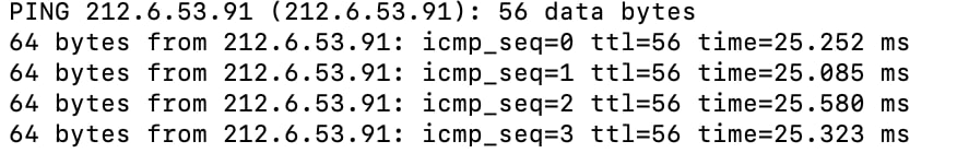

    agente Da quale operatore 8/12ms da Milano? noi siamo sui 16ms ed è tra i risultati più bassi provando un po' di looking glass
    8/12ms mi sembra un po' surreale da Milano ad Amsterdam

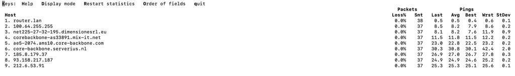

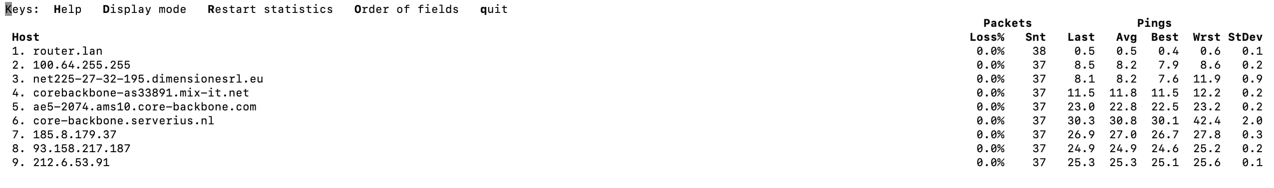

    Infatti, io sono con Dimensione a Genova e questo è il traceroute che ho fatto poco fa.
    8/12ms mi sembra troppo poco effettivamente.
    Usando i lg di dimensione in effetti non si scende sotto i 16. Approfondirò meglio la situazione, sulla carta sembra che un utente dall'italia riesca ad avere tempi migliori ma probabilmente è un errore (l'utente sembra con Aruba).

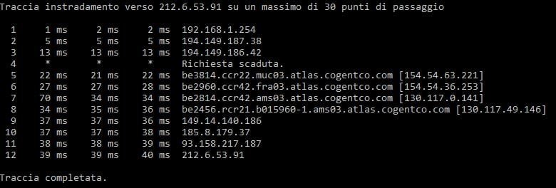

      io da bari ho 32-34ms. tu di dove sei?

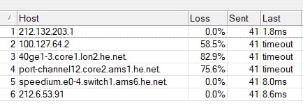

      agente probabilmente è un errore
      molto probabilmente, ho io 8ms da Londra ad AMS...
