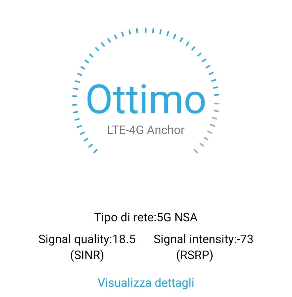

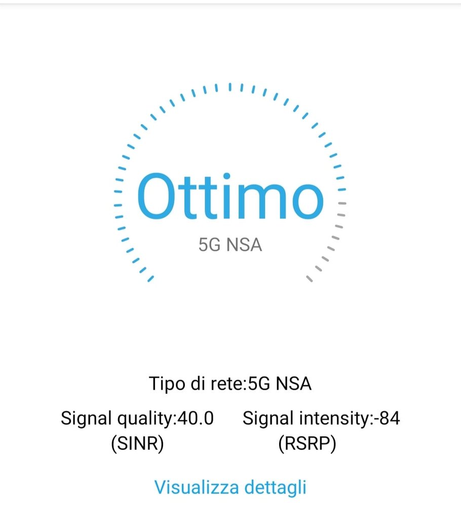

Collegandomi alla CPE come superuser noto che il segnale arrivare arriva e varia tra 5G NSA con un massimo SINR 40 e RSRP -84 e LTE-4G-A con un massimo SINR 18 e RSRP -82 ma tenta continuamente di connettersi ad internet non riuscendoci.

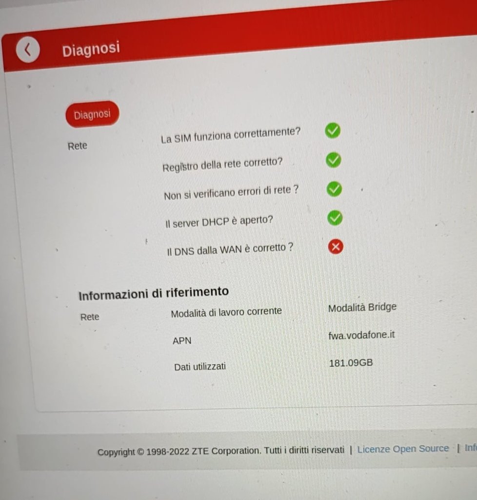

Facendo diagnosi mi dà tutto verde tranne la parte dove verifica se il DNS della WAN è corretto che è in rosso.
