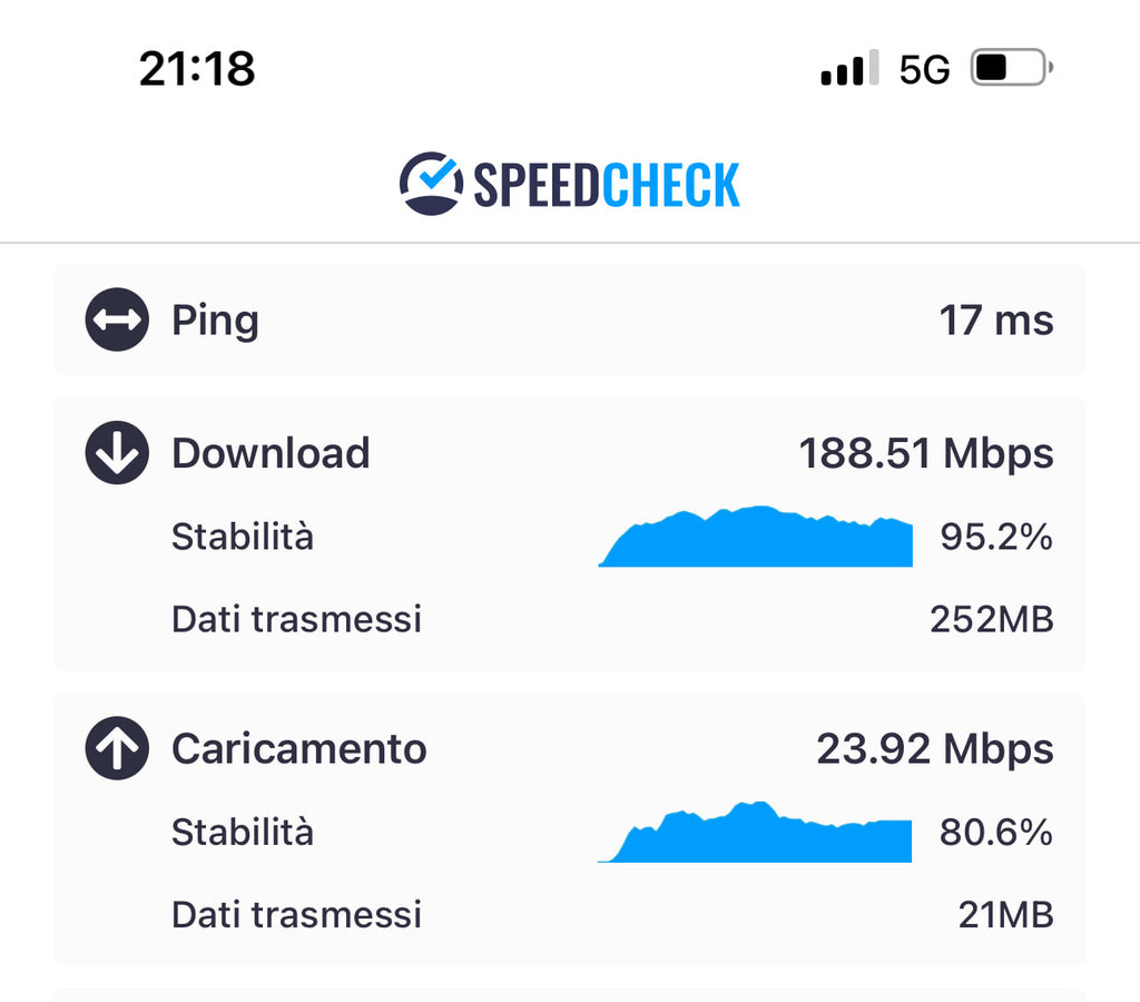

La misurazione dello speed test fatta con iphone che sia attendibile?
Woodstock21 La scelta andrebbe sul zyxel nr7101 quindi..
zte 889 pure (o 7010 usato).
ottima cpe
Woodstock21 La misurazione dello speed test fatta con iphone che sia attendibile?
si.ottimo il ping a 17,in teoria con 7101 dovresti fare anche meglio

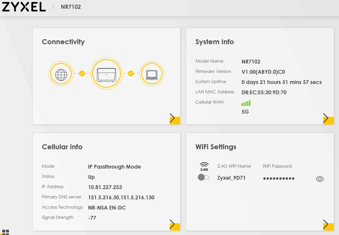

Alla fine prendo lo Zyxel NR7102..
per l'interno adesso vedo se mettere due Asus tipo gli RT-AX55..
Woodstock21 Alla fine prendo lo Zyxel NR7102..
fatto bene,è un pò più nuovo,volevo dirti anche dell FWA710 ma alla fin fine più o meno le feature sono quelle...
ale_prince è visto ma li saliamo ulteriormente di prezzo..
alla fine preso l'NR7102 e due Asus RT-AX57..
speriamo funzionino bene..
