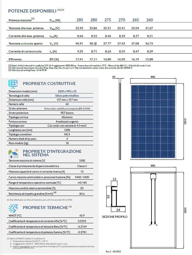

Questa è la scheda tecnica dei pannelli.
In effetti non trovo nulla a riguardo. Era proprio il primo risultato che mi era passato su amazon 😅
Cercherò un inverter della marca che mi hai consigliato per andare sul sicuro.
