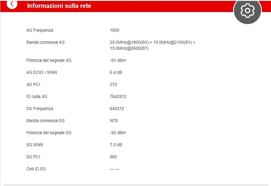

Dopo svariate richieste di supporto decisamente inconcludenti/senza risposta, ho provato ad escludere la power station ed a collegarmi direttamente al poe zte che alimenta l'antenna (su 192.168.254.1) tramite laptop, ed ho notato che i parametri di linea sono i seguenti:
5G
SINR: tra 5.5 e 8, molto molto instabile e continua a variare
Potenza del segnale (potrebbe essere l'RSRP? L'interfaccia non lo specifica...): -90dbm (piuttosto stabile)
4G+
SINR: tra 4 e 6. un po' più stabile
Potenza del segnale: -90dbm
Ora la mia prima domanda è: questo tipo di valori, in linea di principio, sono sufficienti oppure potrebbero giustificare i problemi di stabilità e velocità? Il tecnico mi dice che sono ok, ed effettivamente da tutte le tacche piene, ma se vado a vedere le tabelline di reference disponibili sul web sembrerebbero valori limite per una corretta funzionalità.
Seconda cosa...la sera in particolare, ma in generale nei momenti in cui la velocità è praticamente nulla ed il packet loss elevato, ho notato che i valori della linea 5G scompaiono proprio dall'interfaccia dello zte. Non peggiorano, vengono proprio sostituiti da "--" e riappaiono solo saltuariamente.
Forzando da interfaccia del poe zte su "solo 4G+" sembra che la situazione migliori, la velocità è comunque bassa ma almeno la latenza diventa molto stabile e quindi la funzionalità almeno è accettabile, al contrario di quando il 5G è attivo.
