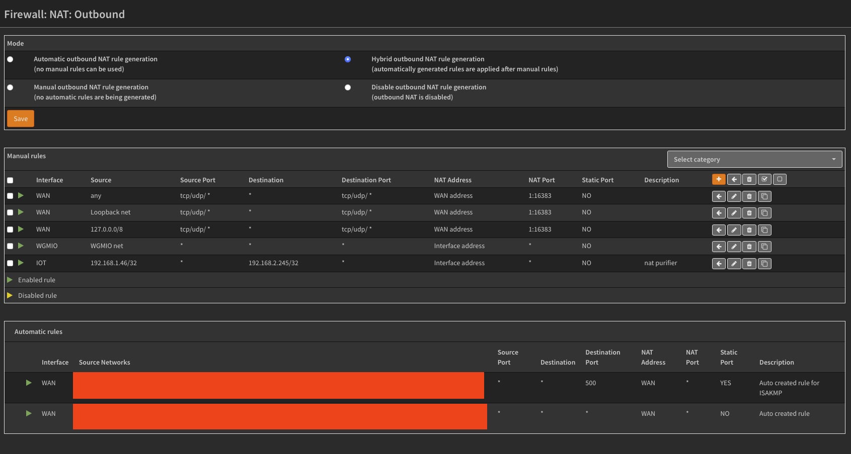

È ormai da mesi che cerco di capire come fare andare il ping in IPv4 sulla iliadbox in ONT mode. Tecnicamente la iliadbox dovrebbe implementare l'RFC 7597 relativo al ping, e fare la rewrite sulla porta giusta, ma non mi fido lo stia facendo.
Queste sono le mie regole attuali su opnsense, in quanto ho il range 1-16k. Non credo ci sia nemmeno modo per implementare il rewrite del field su opnsense (se assumiamo che la iliadbox abbia deciso di smettere di farlo)
Ovviamente il ping funziona una volta su 4, perché probabilmente beccherò la "porta giusta" lato hardware di rete di Iliad
Qualcuno ha risolto o ha idee? Ovviamente in IPv6 nessun problema di ping
In quella modalità l'iliadbox cerca di essere più trasparente possibile, quindi è probabile che si aspetti che il tuo router faccia quell'operazione.
Se vuoi usarla in quella modalità, ti conviene chiedere l'IPv4 intero, ti semplifichi la vita.
