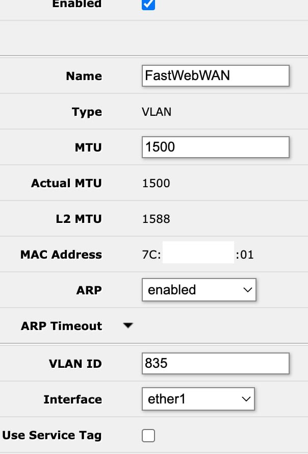

Aggiornato l'indirizzo MAC della mia interfaccia ether1 (wan) per farlo corrispondere al router NeXXT.
Creato una VLAN con ID 835 (lo stesso del NeXXT) e l'ho collegata a ether1 (wan).

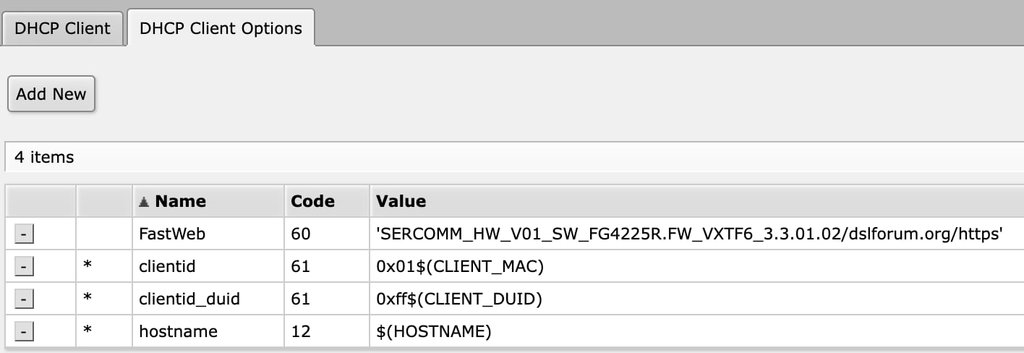

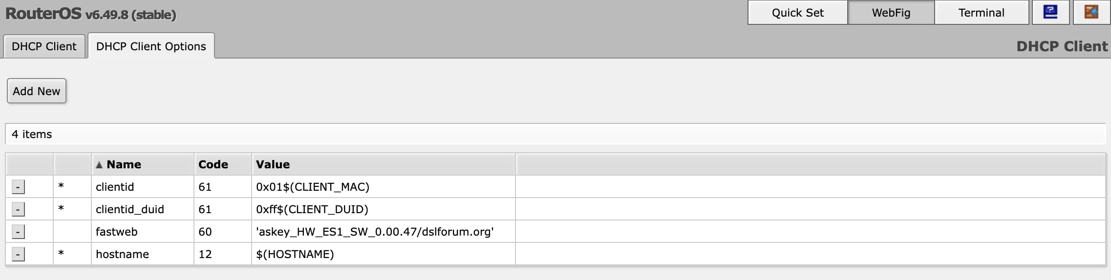

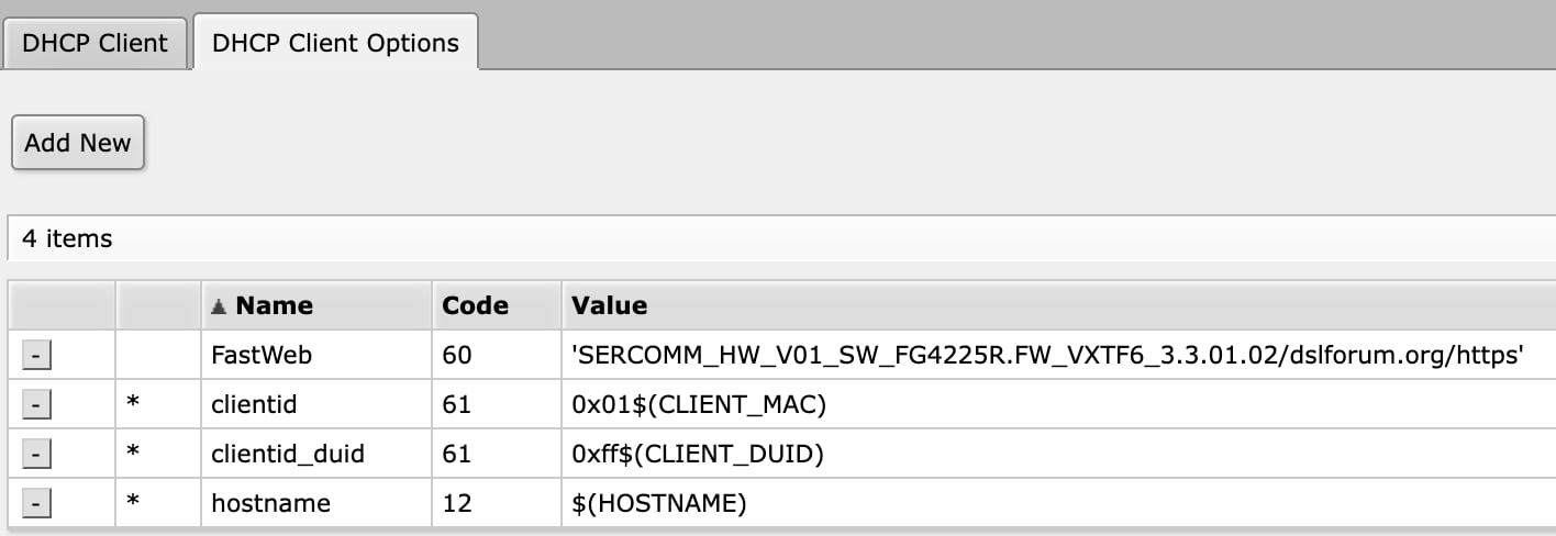

Creato l'Opzione 60 del Client DHCP. Ho usato Wireshark per individuare l'esatto VendorID segnalato dal mio router NeXXT. Ho anche provato gli ID dei venditori askey/technicolor suggeriti altrove, ma nessuno dei due funziona.

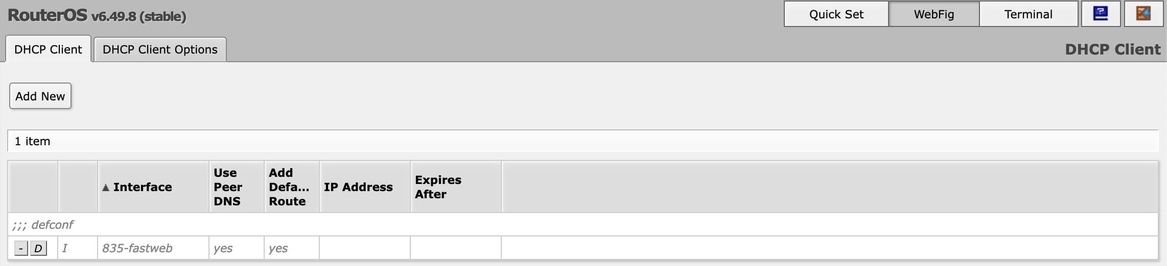

Nonostante queste modifiche, il Client DHCP rimane in "ricerca" e non viene assegnato nessun indirizzo IP.

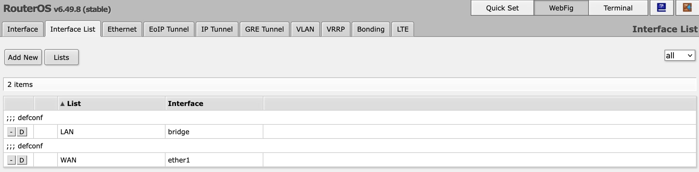

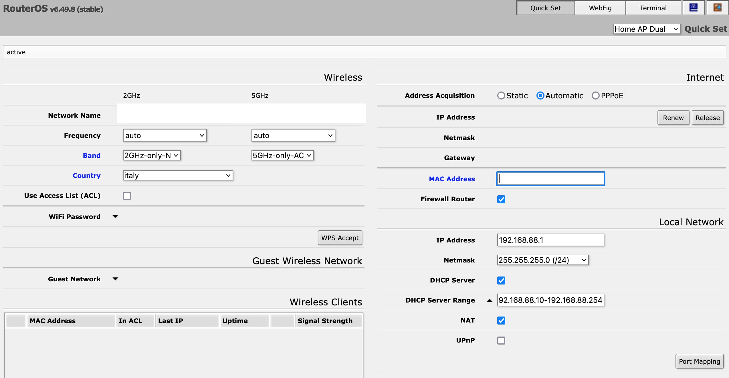

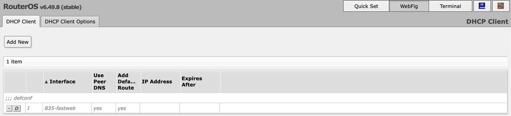

    buongiorno, qualcuno mi sa aiutare? mi sembra di aver configurato tutto correttamente, ma non riesco a navigare
    qui ho aggiunto il MAC del FastGate

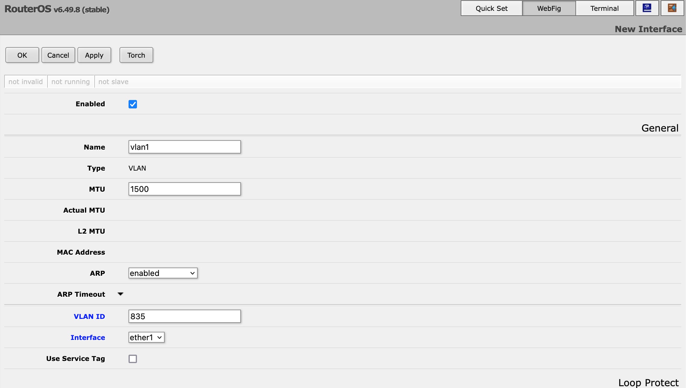

    ho creato la VLAN su ether1

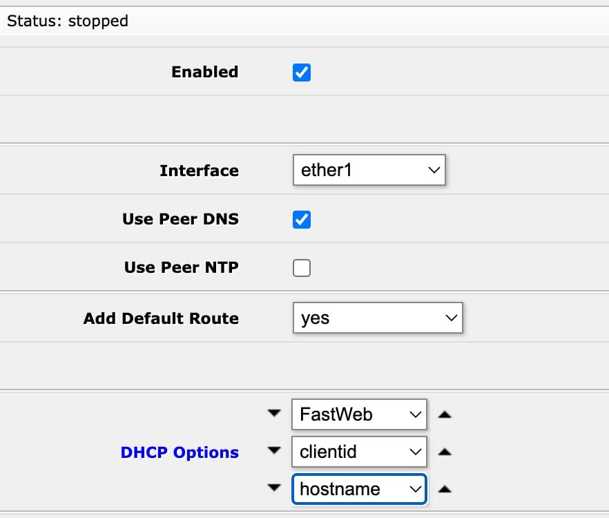

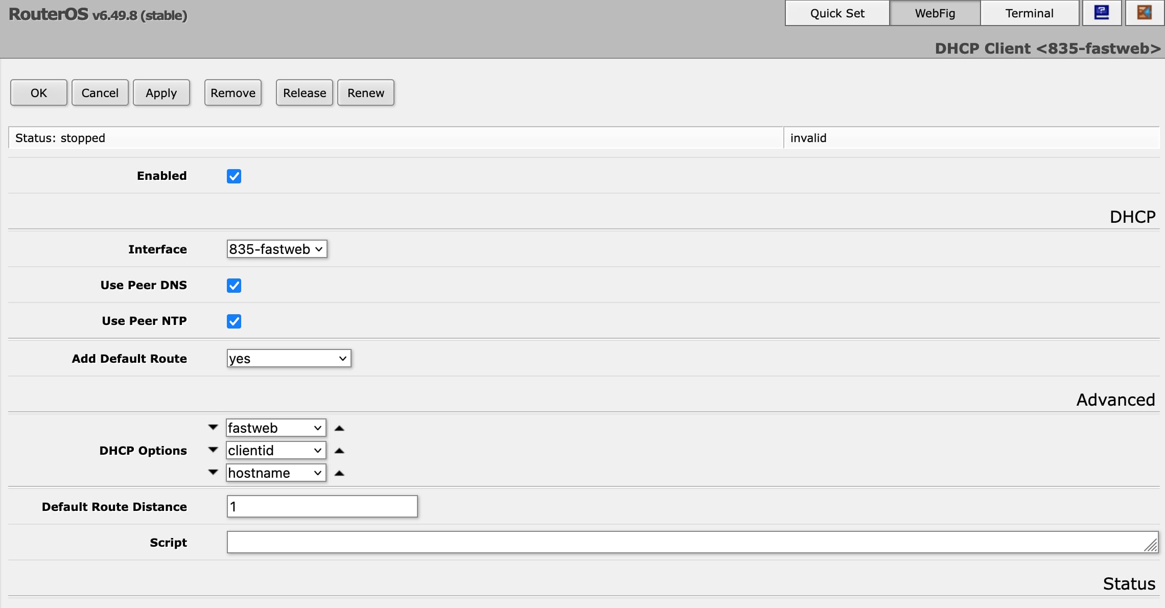

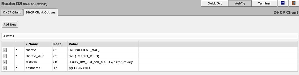

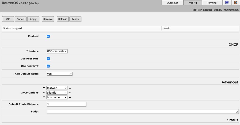

    ho aggiunto op. 60
    e l'ho impostata sulla VLAN
    cosa sbaglio? grazie

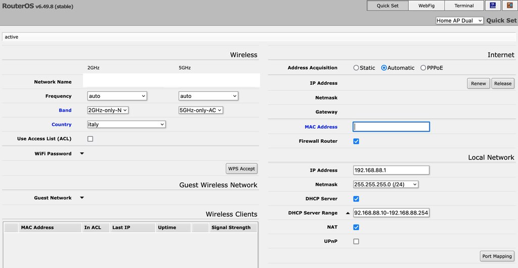

      TechWBB
      Non ho Fastweb e non uso il quick set, ma quel "home ap dual" secondo me ti fa un preset diverso da quello che ti serve
      • TechWBB ha risposto a questo messaggio
        TechWBB
        Mai usare il quickset e poi andare nelle impostazioni normali.. crea un mezzo casino.
        Rimani in webfig e controlla che il mac address dell'interfaccia che usi (ether 1 ?) come wan sia impostato come volevi.
          Technetium Mrtt
          avevo provato a fare la configurazione manuale, ma non andava. quindi ho provato fare il quick-set ma non va neanche quello!
          cmq sì il mac address della wan é corretto.
          dangerman Ho usato Wireshark per individuare l'esatto VendorID segnalato dal mio router
          qualcuno mi sa dire come verificare il VendorID con wireshark? quando guardo il traffico del router l'unica stringa che viene fuori é HuaweiTechno_00:00:00 (le ultime cifre del mac address wan). potrebbe essere questa la stringa da settare?
