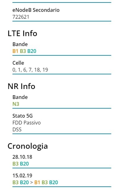

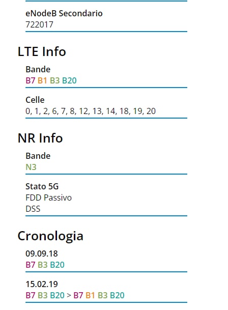

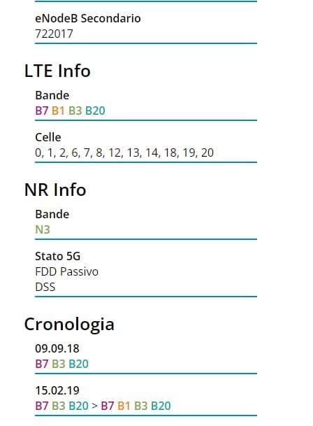

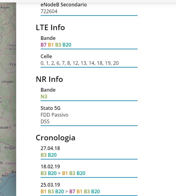

Queste sono le bte che ho vicine

        in realtà quello 5G non dovrebbe essere poi così male, dovrebbe essere 3CA LTE o 2CA LTE + 1CA 5G. Chiaro che se il 5G non è una bella n78 da 60-80MHz, le prestazioni sono un po' sotto tono.
        Lollomea Potendo effettuare il reso quale router 5g mi consigli?
        Hai qualche cella N78 nelle vicinanze? Perché se non ne hai risparmi con un buon modem 4G.

            handymenny Hai qualche cella N78 nelle vicinanze?
            Quella che ho vicino è a 4.6 Km penso siano troppi 😅
