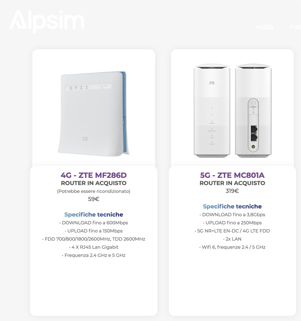

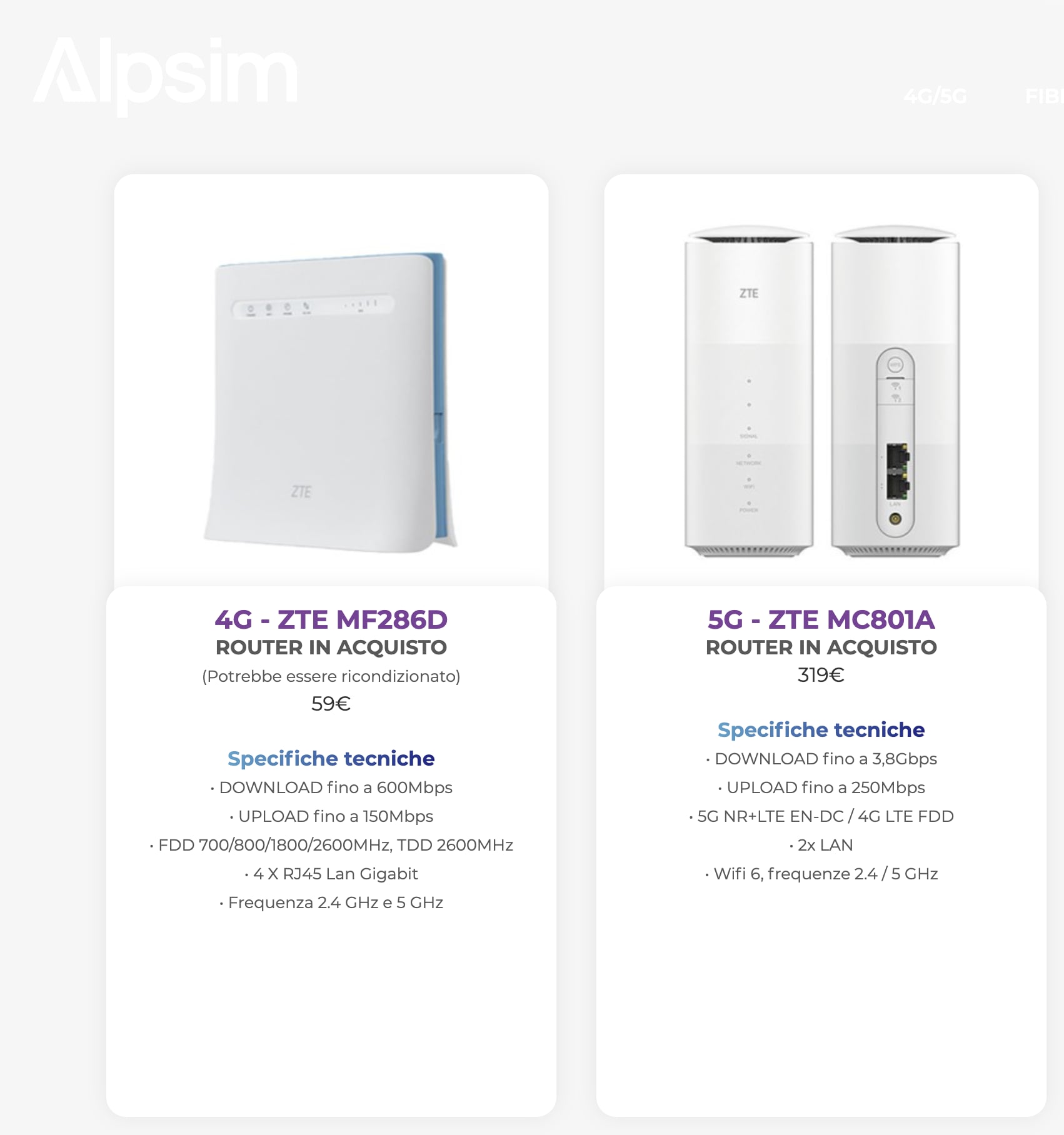

          Altrimenti sapete che versione ha questo MC801A venduto da Alpsim?
