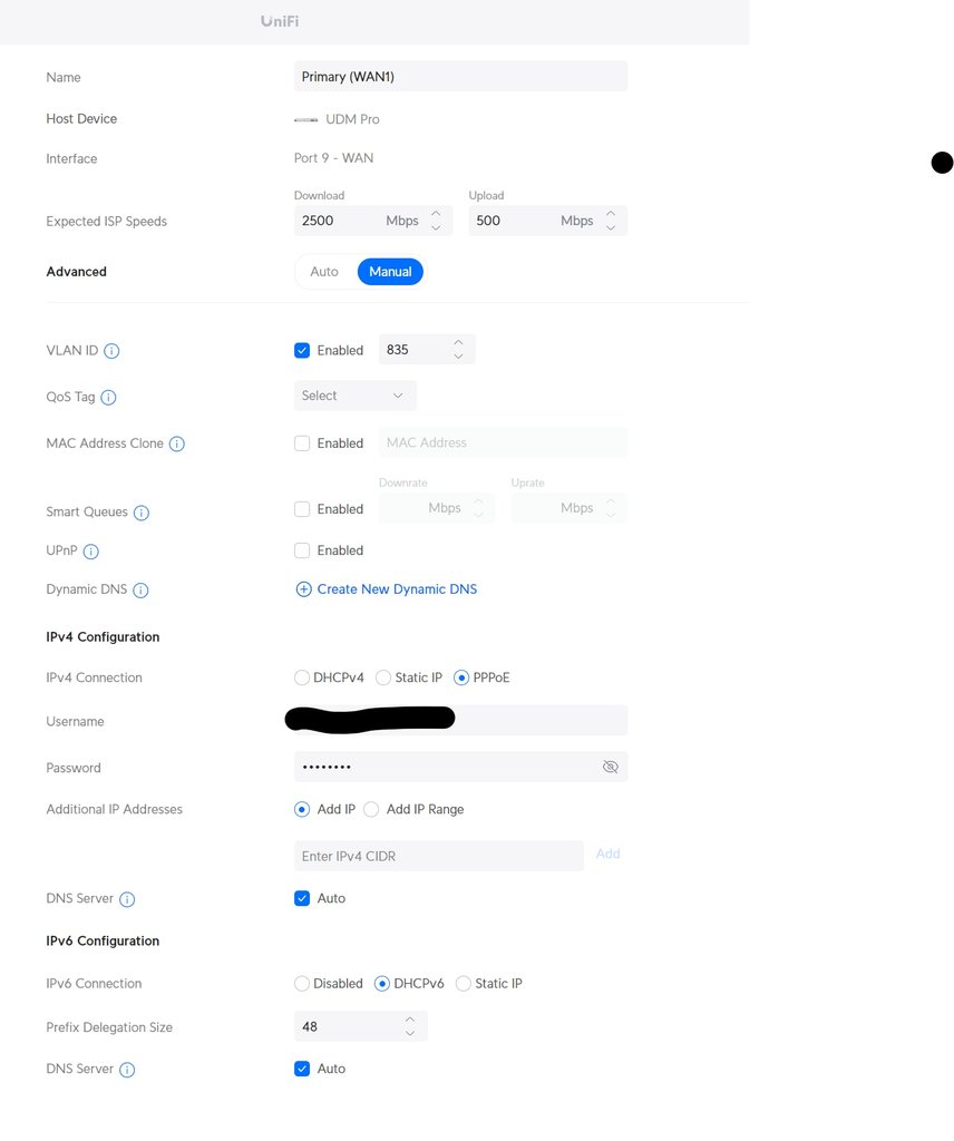

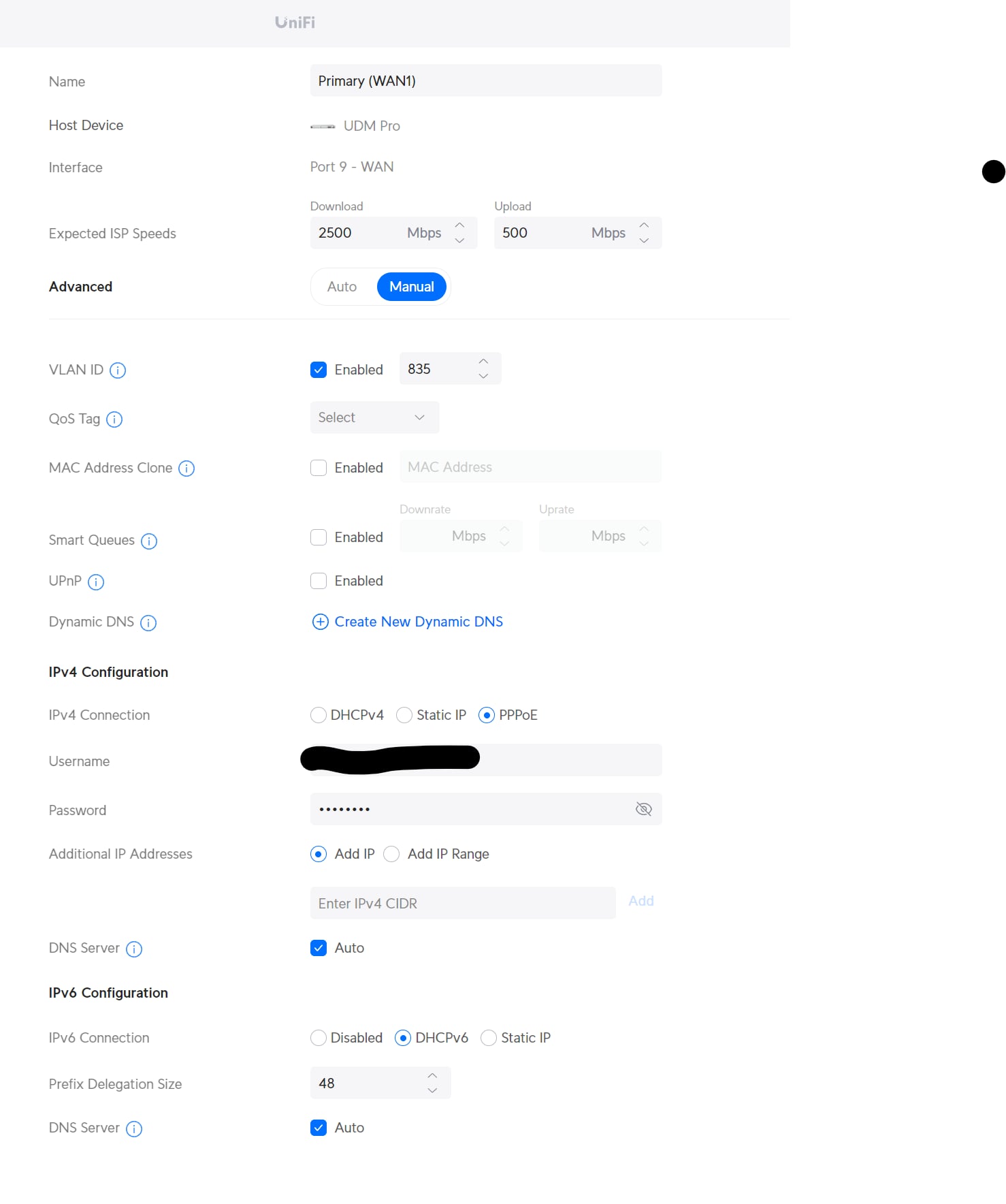

Spero qualcuno possa aiutarmi perchè non riesco ad avere assegnato un indirizzo IPv6 per una Dream Machine Pro.
Faccio una premessa, il router è remoto, non ho almeno adesso accesso fisico e lo gestisco tramite unifi.ui.com.
Le impostazioni dovrebbero essere semplici, DHCPv6 e Prefix Delegation 48 come nell'immagine ma continuo solo ad avere IPV4. (Si lo so che la wan 9 è solo gigabit, gli sfp+ arrivano domani)

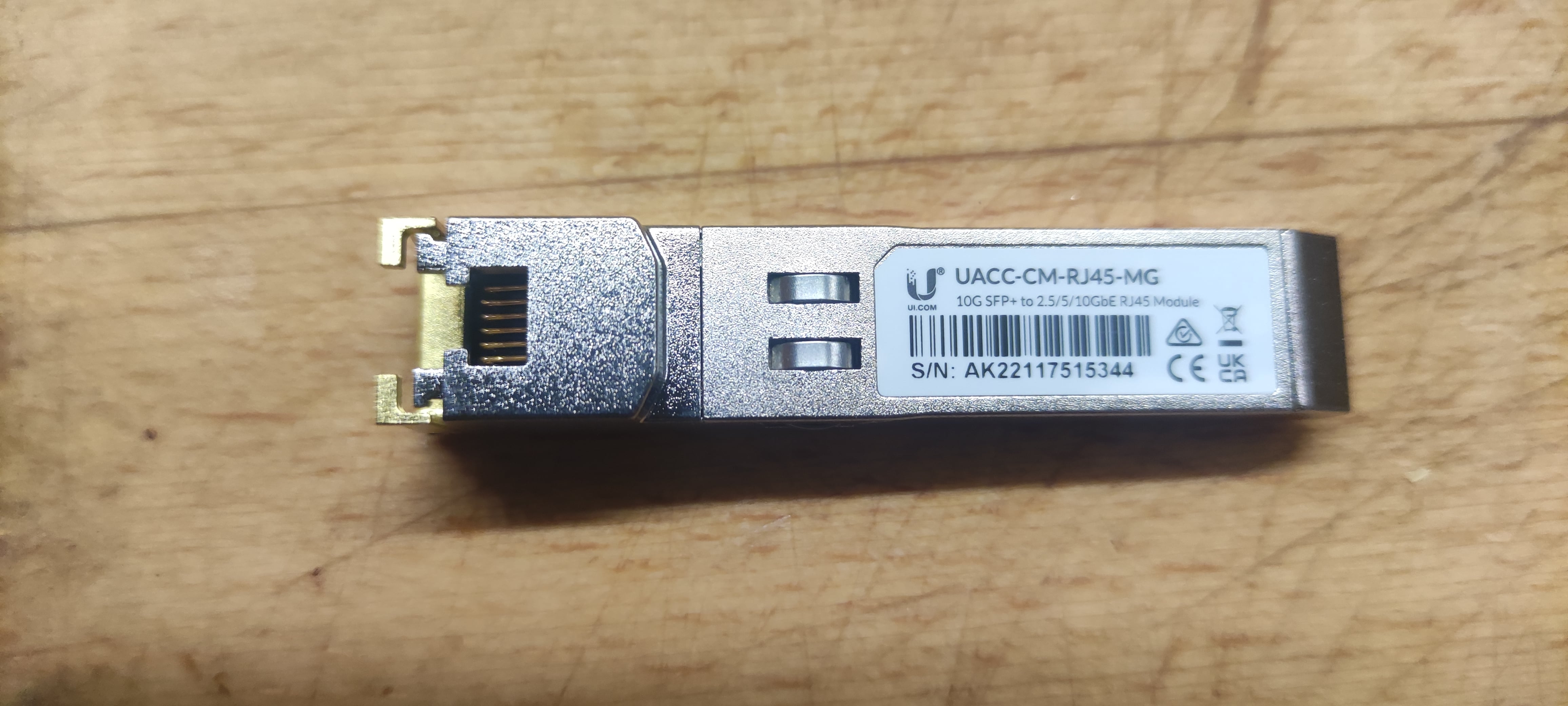

          Toponchio che sfp+ hai acquistato? Sono in attesa di attivazione e avrò la medesima configurazione 😉
            NinioLAB I primi che ho comprato sono questi e non funzionano, dopo qualche ora la connessione cade e l'unica soluzione è un reboot. https://www.amazon.it/dp/B0BZPD68R7?psc=1&ref=ppx_yo2ov_dt_b_product_details

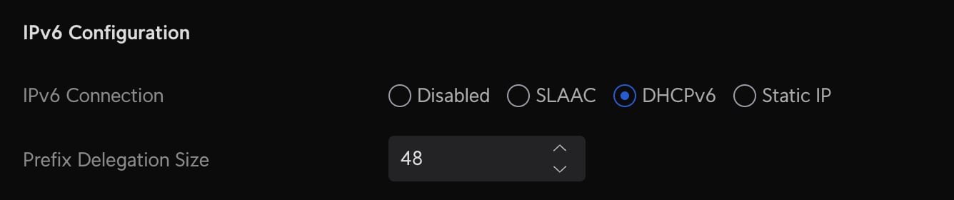

                    Con la configurazione come la prima foto, vedi assegnato per la WAN solo l'IPV4 e non l'IPV6 corretto?
                    Perchè in reddit, un'utente aveva assegnato IPV6 su WAN ma poi doveva attivare RA in:
                    Settings ->Local Network->Edit->Scroll down to IPv6 section

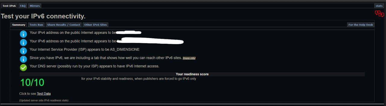

                    Annunciazió annunciazió non ho cambiato nulla ma dopo l ennesimo reboot ha finalmente preso un indirizzo ipv6
                    NinioLAB che sfp+ hai acquistato? Sono in attesa di attivazione e avrò la medesima configurazione
                    C'e' un solo SFP compatibile ed è quello ubiquiti originale
                    tutti gli altri, in un modo o nell'altro, finiscono per lavorare solo a 1GBps.

                    ecco, significa che se intendete utilizzare solo UDM e solo il suo switch interno, avere o non avere 2,5GBps non fa alcuna differenza, perche non potrete mai avere 1Gbps "pieno" e contemporaneamente su due dispositivi. si andrebbero comunque a dividere il solo uplink condiviso a 1Gbps.
                    per sfruttare appieno i 2,5G dovete NECESSARIAMENTE collegare uno switch esterno facendo uplink sulla UDM usando la SFP+ a 10GBps. questo vi permetterebbe di sfruttare banda piena.
                    in finale: NON SPENDETE SOLDI per comprare l'adattatore in figura qui sopra, se poi non avete intenzione di spendere altri soldi per uno switch esterno. non ne otterrete alcun beneficio.

                      Vista l'introvabilità di tale SFP+ da diverso tempo, volevo sapere se qualcuno aveva trovato dei compatibili funzionali al 100%
