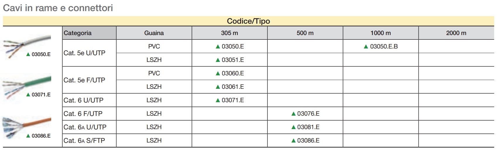

          @mark129 lato vimar ci dovrebbero essere questi cavi, tutti CEI UNEL 36762 400V
          La .E indica che sono cavi Eca, mentre lato vimar ci sono 2 cavi B2Ca, cioè 03086.B2 Cavo Cat6A F/FTP (anche no...) e 03071.B2 Cavo Cat6 U/UTP
