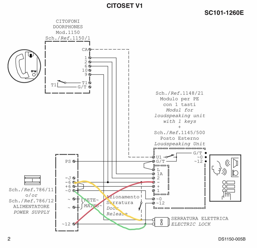

Scusate ho acquistato un kit citofono urmet 1150/301, testato la prima volta funzionava perfettamente, purtroppo ho dovuto smontarlo e rimontarlo e mi sa che ho sbagliato i collegamenti, di seguito mostro i collegamenti che ho sbagliato:
Come faccio a capire se ho spaccato qualcosa, si sente un forte rumore di alternata sia dal posto esterno sia dal posto interno anche con il tasto di aggancio citofono premuto.

Per quanto riguarda il citofono funziona tutto pure l’auto parlante e il microfono, apri porta e retro illuminazione, però secondo me se rotto qualcosa.
Edit.
Scusate ho sbagliato a disegnare la linea gialla, non sulla serratura ma sullo ~ 0 del posto esterno
    PippoGi se sul tavolo va non penso hai rotto qualcosa prova verificare le coppie dei cavi che siano buone, magari il cavo è guasto o usurato con qualche coppia rotta
    Ho provato a invertire tutte le coppie ma niente, tra l'altro il rumore di alternata svanisce se stacco la 12 v in alternato che serve per alimentare la targhetta e l'apriporta.
