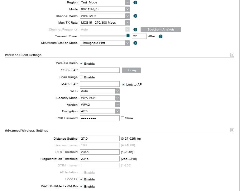

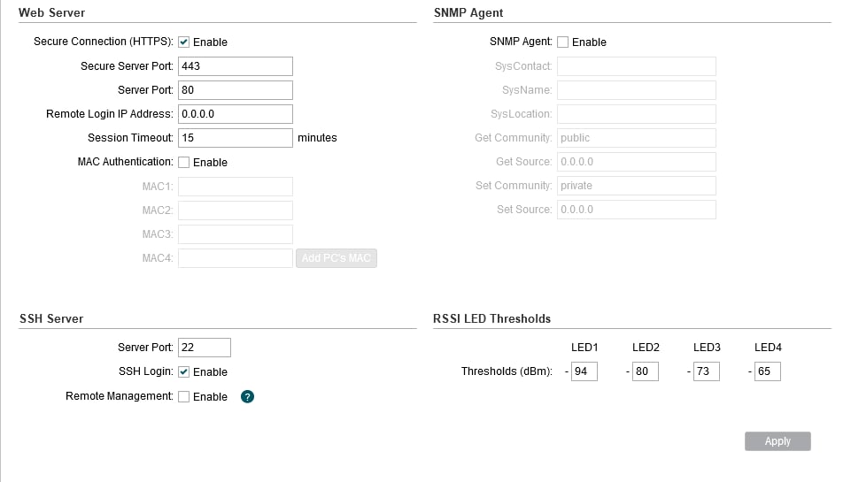

                        Ci sono dei tutorial sulla test mode?
                          Taio Ci sono dei tutorial sulla test mode?
                          Non serve nessun tutorial.
                          Ti logghi in SSH dopo averlo configurato, scrivi testmode e premi enter, se è abilitabile ti risponde testmode enabled.
                          Poi scrivi reboot e premi enter, se non reboota chiudi la sessione SSH, entri da webgui e riavvii da lì.
                          Al riavvio vai in sezione wireless e cambi la regione in test mode e sempre da lì puoi aumentare la potenza fino a 27dBm.
                          Non aumentare la potenza "ad mentula canis", che non sai chi o cosa vai a disturbare, aumenta fino al punto che l'apricancello prenda bene ma non oltre.
