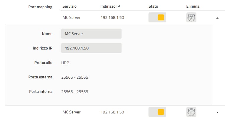

Salve, dopo aver effettuato il cambiamento di modem da TIM a Fastweb, ho incontrato questo dilemma dove nonostante su FastGate risulti che la porta 25565 sia aperta (sia protocollo TPC/IP che UDP)
Nel momento in cui provo ad accedere sul server utilizzando il mio IPv4 non riesco ad accedere. Ho un'ulteriore conferma del problema nel momento in cui vado ad usare siti esterni.

      La porta deve essere TCP, non UDP.
      • firfala ha risposto a questo messaggio

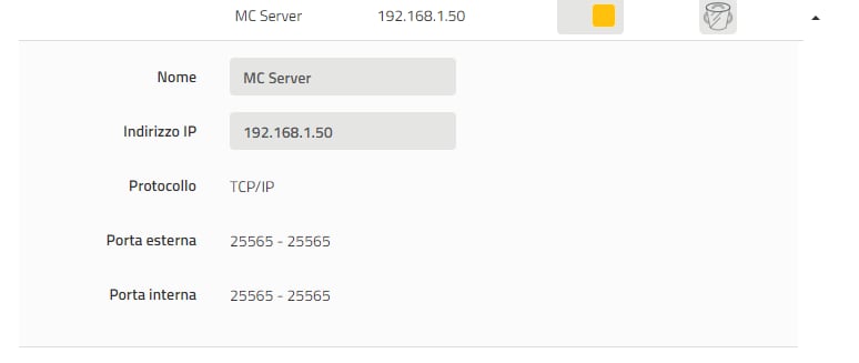

        Ho già creato anche una porta identica per TCP
        Il problema persiste

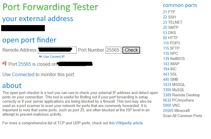

                Il problema non è stato risolto purtroppo, la porta 25565 è purtroppo risulta ancora chiusa. Qual'è il prossimo passo?

                    firfala Chiamare fastweb e chiedere che ti venga attivato l'ip pubblico.
                    Marco25
                    windows 10, domani proverò a chiamare fastweb
                    • ElCresh ha risposto a questo messaggio
                      firfala Fino a che non richiedi l'IP Pubblico a Fastweb non ha senso fare prove, risulterà sempre chiusa all'esterno. Ti funziona in locale perchè è il TUO router a rispondere (in realtà dovrebbe darti un avviso ma mi sono accorto che diverse CPE custom degli operatori non lo fanno). Se noti l'IP assegnato al router è un IP di classe privata che è usato per il CG-NAT.
