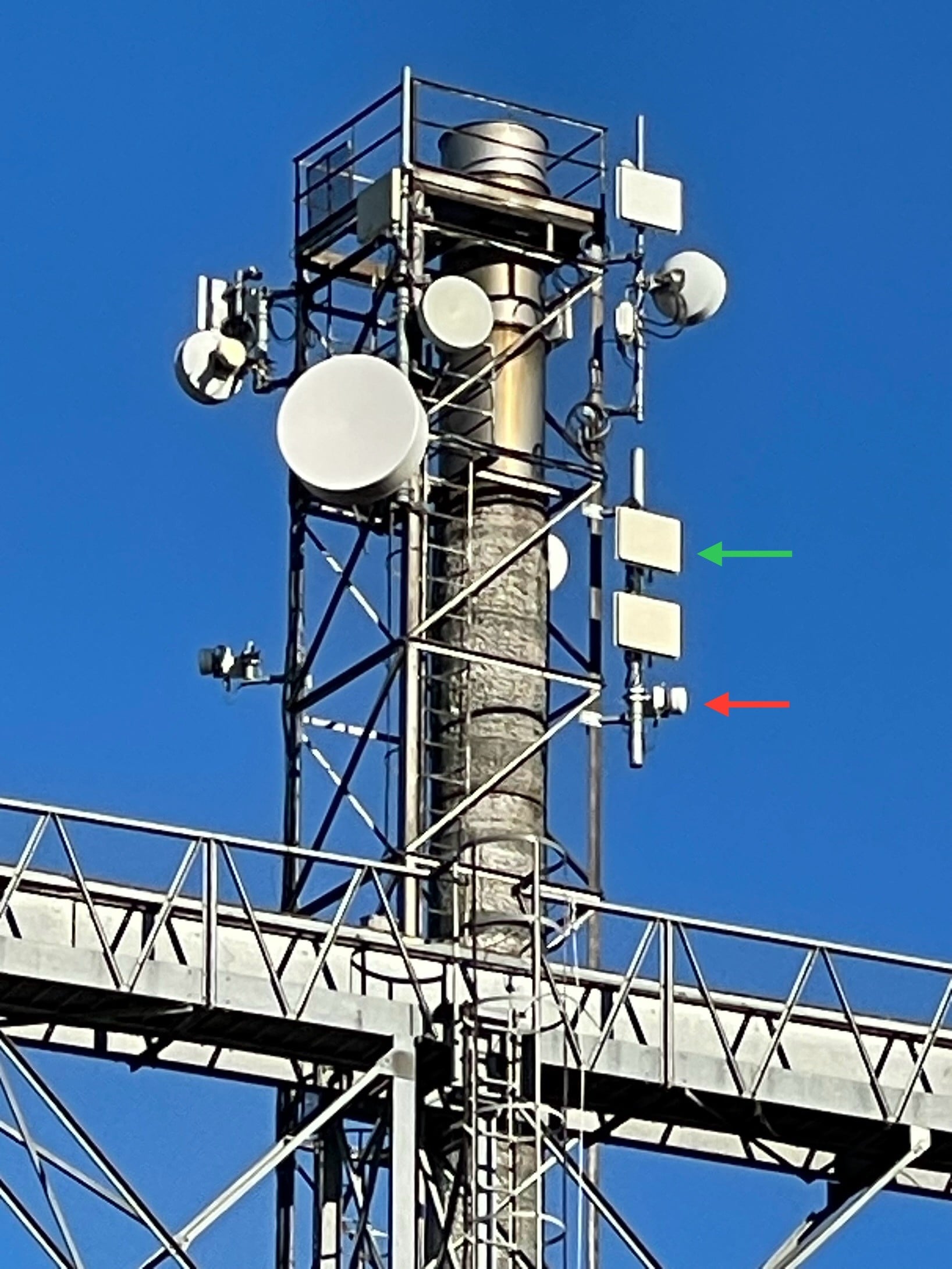

Marco_sdp Buongiorno, oggi ero vicino alla BTS alla quale è collegata la mia utenza, una domanda per chi è del settore: il servizio Eolo WaveG con velocità a partire da 100 mbps, utilizza le radio indicate dalla freccia rossa oppure quelle con la freccia verde?
Marco_sdp Camel90 rossa 🤔 quella indicata dalla freccia rossa è puntata dalla parte opposta all’abitazione ed anche le altre.

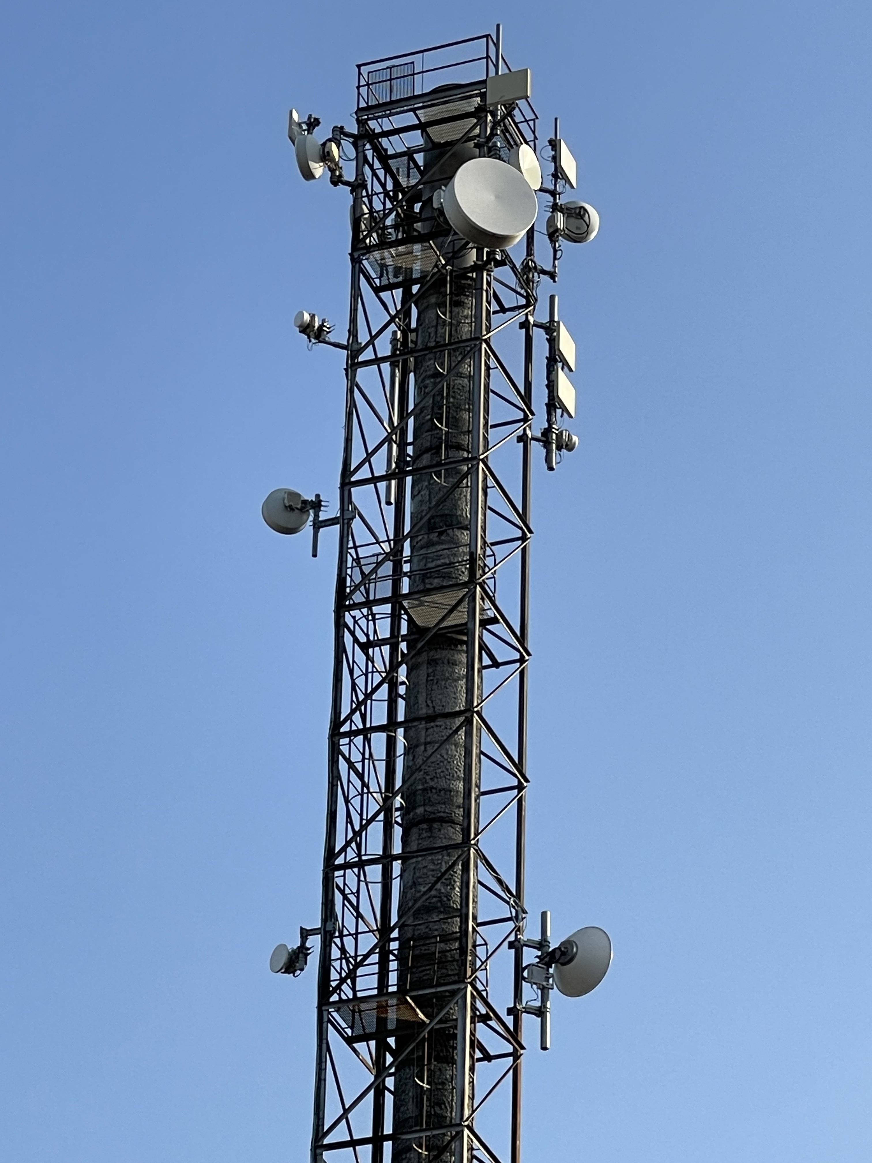

handymenny Marco_sdp considera che i settori wibas sono di 90° e che non si capisce dalla foto, ma forse ce n'è un altro qui:
Marco_sdp Stavo guardando in questo momento la BTS da casa… si, ci sono altre radio di quel tipo poste in altre direzioni. Sicuramente sono nella copertura di una delle due.
Marco_sdp x_term Ed io che pensavo fossero quelle a pannello a gestire il traffico verso tutte le utenze, mentre le altre (Quelle rotonde) link verso altre BTS.
Camel90 Marco_sdp (Quelle rotonde) link verso altre BTS. Quelle rotonde piu grandi sicuramente si.. Sono pronti radio che possono fare da BH ad altre BTS, o il ponte radio è per la BTS stessa...
Marco_sdp Camel90 o il ponte radio è per la BTS stessa... Una è di sicuro il backhaul della BTS, forse verso il POP in quanto questa BTS non è in fibra.
