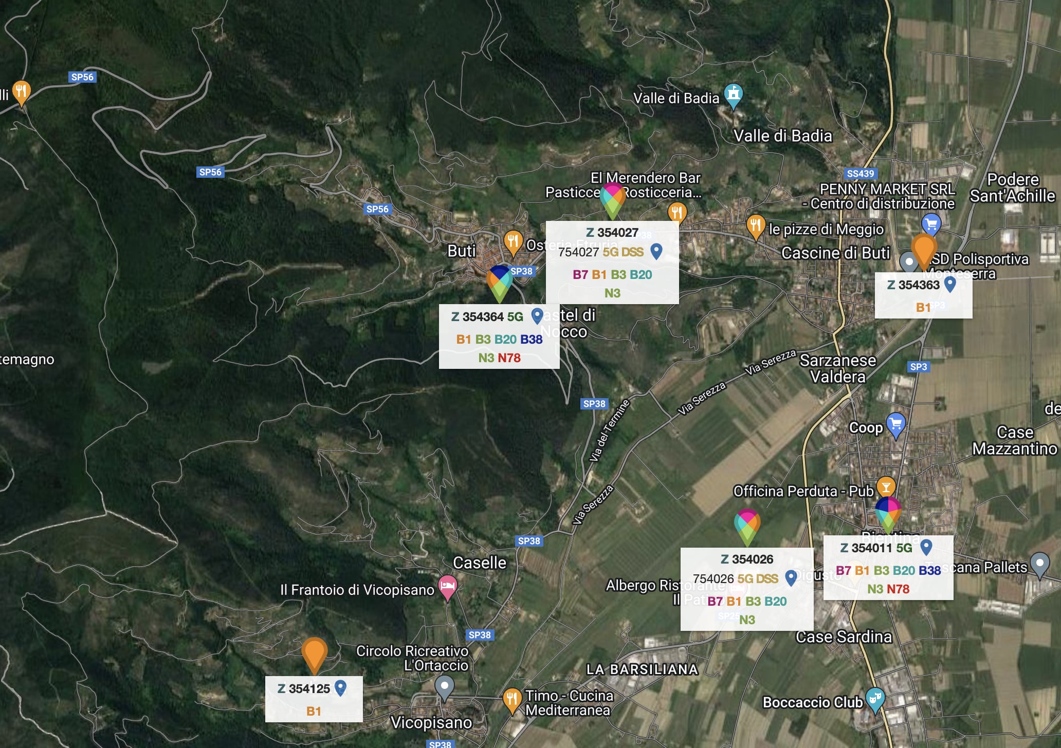

            martinarrr Riusciresti ad indicarci la zona per poter capire la situazione copertura?

              La zona è Buti, in provincia di Pisa.

                        martinarrr Io spero tu non sia nei paraggi di quelle B1 only, altrimenti si spiegherebbe meglio la situazione. Se vuoi inviarmi una via di rifermento (anche in privato se preferisci) posso verificare meglio la situazione generale.
