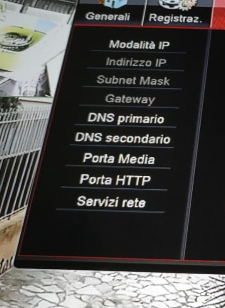

                L’unica mia domanda è la seguente:
                I valori che vedo nella scheda DVR di rete (gateway, ip, porta http e porta media, dns 1 e 2) sono valori che sono stati presi dal vecchio modem Tim o sono proprietari e unici del dvr?
                Perché io conosco i dati di Fastweb (dns, gateway ecc) e volevo capire se mi basta copiarli nella scheda di rete del dvr.
                Più precisamente, la serie di dati che vedo è che non ho inserito io, è del DVR o del vecchio modem? Perché vedo cose del tipo dns 192.168.1.1 che mi sembrano robe Tim (usavo questo ip per accedere al router tim(

                      Manuel98pa nella scheda DVR di rete (gateway, ip, porta http e porta media, dns 1 e 2)
                      In linea di massima in quella pagina dovresti inserire:
                      IP del DVR, se per esempio il router è 192.168.1.1 puoi scegliere il 192.168.1.2
                      Gateway: l’indirizzo IP del router
                      Porta http e porta media lasci quelle che hai, e corrispondono a quelle da aprire nel router
                      DNS: puoi mettere l’IP del router
                        ochoalmocho
                        Quindi in sostanza devo copiare l’ip del router e copiarlo nei campi che tu hai detto.
                        Mi combacia tutto, perché nel dvr leggo 3 valori tutti identici e solamente ip diverso, e così funzionava.
                        Quindi ip dvr lo “scelgo” io? Pensavo fosse deciso dal dvr stesso (posso scegliere fra modalità dhcp o statica)

                        Manuel98pa Perché vedo cose del tipo dns 192.168.1.1 che mi sembrano robe Tim
                        Il Fastgate è su 192.168.1.254
                        Devi impostare 192.168.1.254 come gateway e come DNS.
                        Altrimenti il DVR non andrà in Internet
                          Manuel98pa
                          È uguale, 192.168.1.254
                          Questo valore dovrai scriverlo in gateway e dns, l’indirizzo IP del DVR potrai sceglierlo nel range tra 192.168.1.1 e 192.168.1.253
