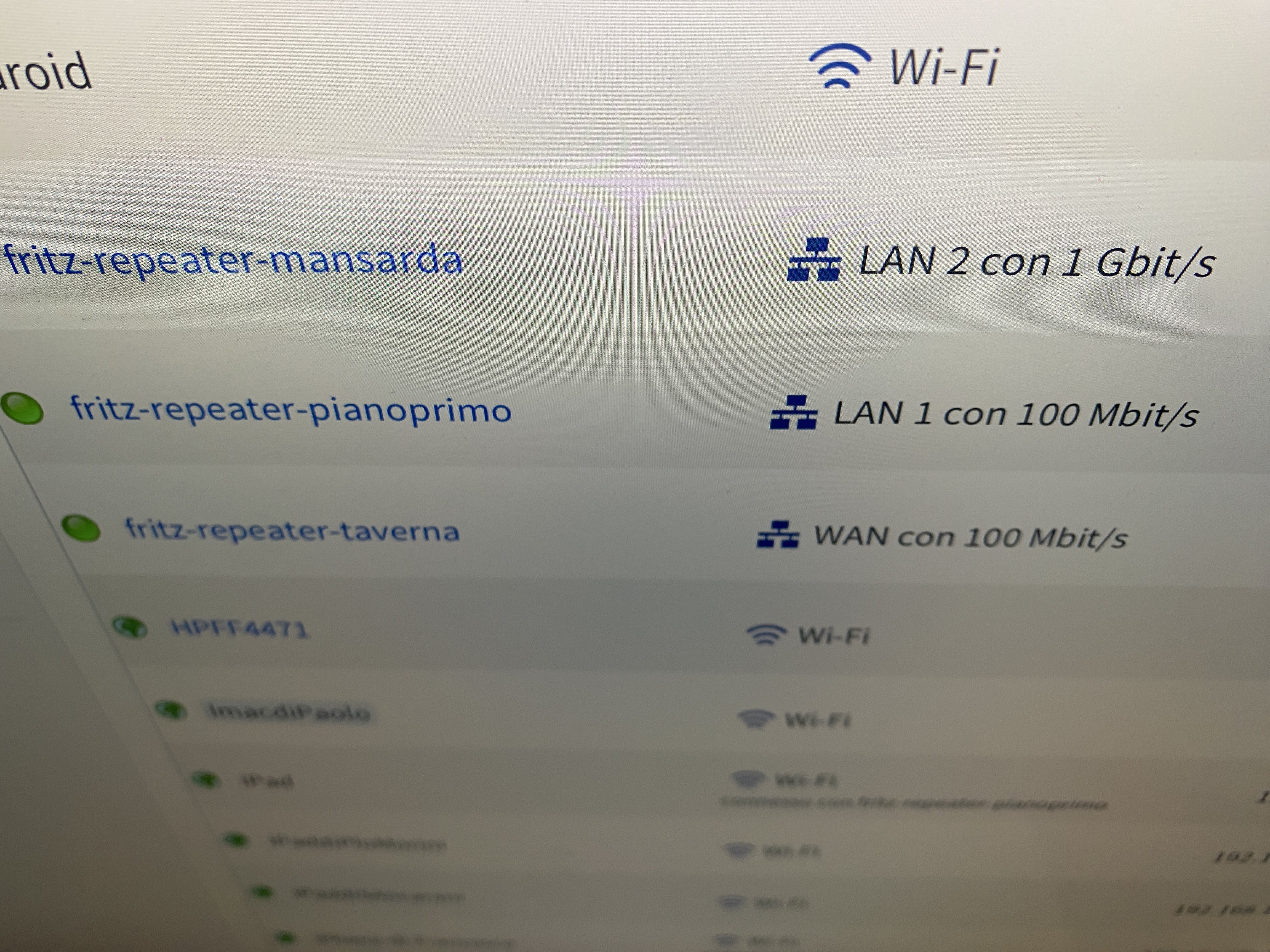

PaoloMorini Salve a tutti, ho una connessione Ftth a 200 mb teorici e utilizzo un FritzBox 7590. Tramite cavo ethernet ho collegato in casa sui tre piani un repeater Fritz Box 1200AX per ciascun piano. I primi due repeater che collegai a suo tempo, che vedete in foto come "piano primo" e "taverna" risultano collegati a 100 mb, mentre il terzo repeater "mansarda" che ho appena installato, risulta a 1 giga. Sapreste spiegarmi come mai? Grazie mille

PaoloMorini grazie ancora a tutti...effettivamente l'unico ripetitore che mi segnalava 1gbit è quello collegato con il cavo che va al frutto femmina...gli altri due ripetitori che mi segnalano invece 100 mbit sono collegati con cavo che esce direttamente dalla canalina con il suo plug...a questo punto, dando per scontato che i cavi stessi siano adeguati per 1 gbit, e ne sono abbastanza sicuro, può veramente fare la differenza un collegamento con il frutto o direttamente con il cavo col plug? come mai? perdonate l'ignoranza in materia.
