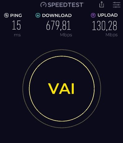

Ho una linea che, su carta, dovrebbe raggiungere i 2.5G. All'atto pratico, però, a stendo raggiungo i 900Megabit
Non che uno a livello domestico ci faccia molto, però suona di presa per i fondelli vendere una cosa che non potrai mai avere. Ovviamente i test li faccio con una scheda che raggiunge velocità simili, e che soprattutto raggiungevo con Vodafone (che ovviamente non è sulla stessa rete di Iliad, avendo i suoi rami GPON). Oltre questo spesso l'iliadbox si disconnette, tornando allo step 4. Puntualmente quando lavoro da casa e di notte, quando nemmeno c'è l'assistenza se così si può chiamare😅. Interpellati più volte tra il dirmi che la GPON di Milano è meglio rispetto alle zone dove invece vi è la loro EPON e "a Milano è una situazione frequente" non mi hanno mai risolto granchè.

Vi riporto un ultimo speedtest:
