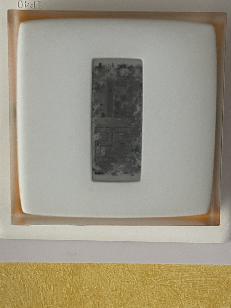

          All'improvviso il mio termostato Netatmo è diventato praticamente illeggibile, sapete come fare per contattare l'assistenza? Io non ci sono riuscito. Grazie
            lunaxeos quando vai nell'assistenza (loggato) premi su una domanda. Ad un certo punto c'è l'opzione per inviare una richiesta e si apre il form da compilare.
            Sembrerebbe partito lo schermo però, forse devi fare una sostituzione dove lo hai comprato se ancora in garanzia.
