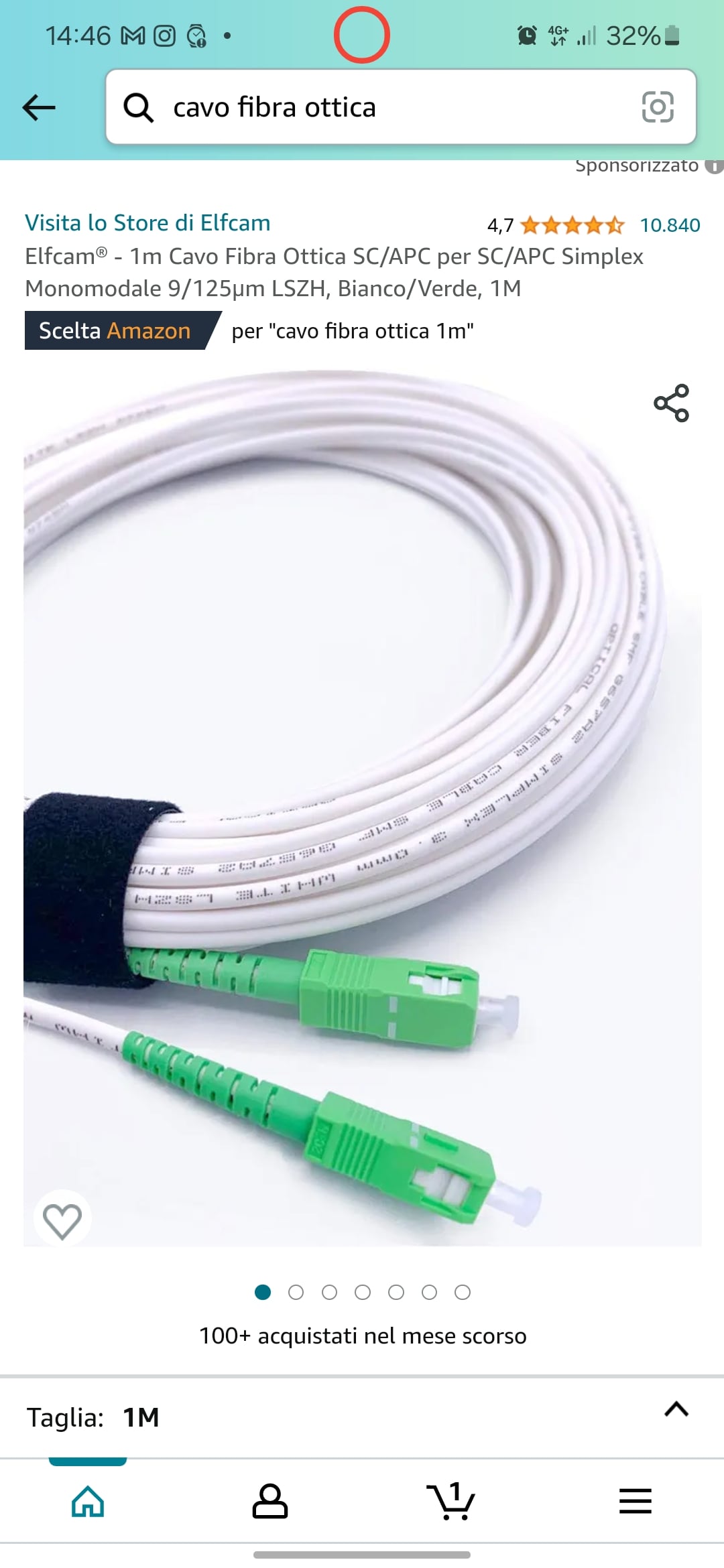

                    Settimana prossima viene il tecnico per cambiarmi l'ONT perché ho aumentato la velocità a 2.5 e aspetto direttamente dopo l'intervento per chiamare l'assistenza.. sfrutto il topic per chiedere un altro consiglio.. oggi ho notato che il cavo della fibra è stato un po' rosicchiato dai miei gatti... premetto che il cavo è quasi interamente nascosto tranne un pezzettino che non pensavo potesse interessargli ma a quanto pare mi sbagliavo.. adesso vorrei sostituirlo e ho trovato questo su amazon, può andare bene??
                      Pg91 si, va bene
                      • Pg91 ha risposto a questo messaggio
                        x_term Ottimo, grazie.. maledetti gatti 😑
                        Pg91 il cavo della fibra è stato un po' rosicchiato dai miei gatti
