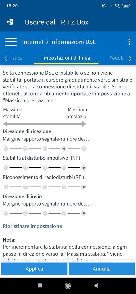

    giordano se a te interessa incrementare la stabilità nella sezione "Internet->Informazioni DSL" dovresti avere il tab "Impostazioni di linea". Di default è tutto impostato su "Massima prestazione", puoi settare i vari parametri portandoli verso "Massima stabilità" e vedere se migliora la situazione.
    • Eddie ha risposto a questo messaggio
      cri347 oddio, su massima stabilità proprio no, al massimo andare gradualmente con le impostazioni verso massima stabilità fino a che non si trova la situazione ideale.
      A me è bastato spostare di "uno" verso massima stabilità il margine SNR e ho risolto i miei problemi: niente disconnessioni e CRC sotto ai 10 all'ora.
      • cri347 ha risposto a questo messaggio
        Eddie evidentemente mi sono espresso male, grazie di aver specificato😀 con "portare verso..." intendevo proprio farlo per passi successivi, ma effettivamente non era così ovvio.
