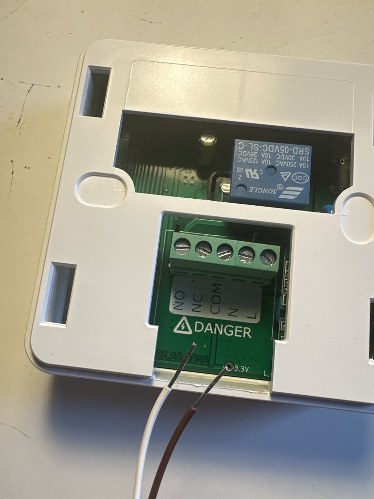

Per renderla un smart ho acquistato sotto consiglio di un fabbricante il prodotto Inngenso che è un modulo Wifi con porta com. La regolazione avviene da un termostato collegato alla basetta a sua volta connessa sulla porta com della stufa e qui viene il problema.
Come devo connettere i due cavi rispetto alla piastrina ?

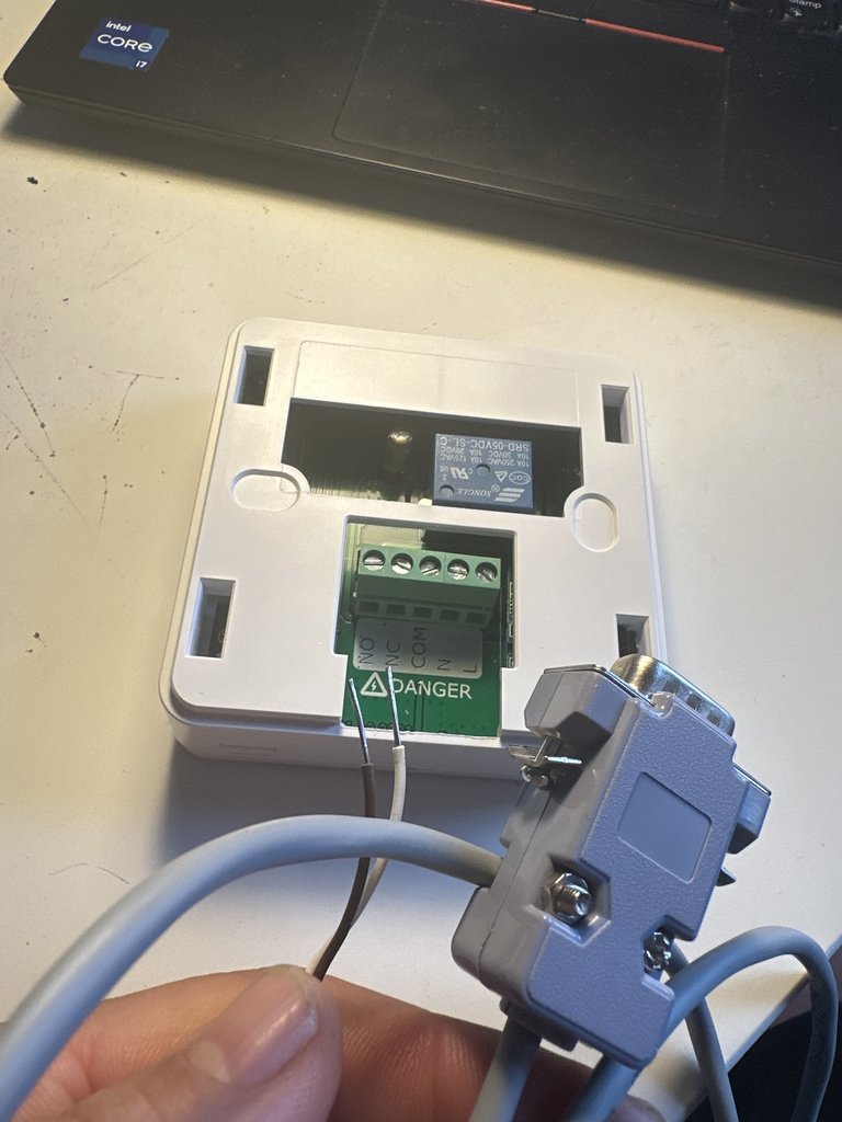

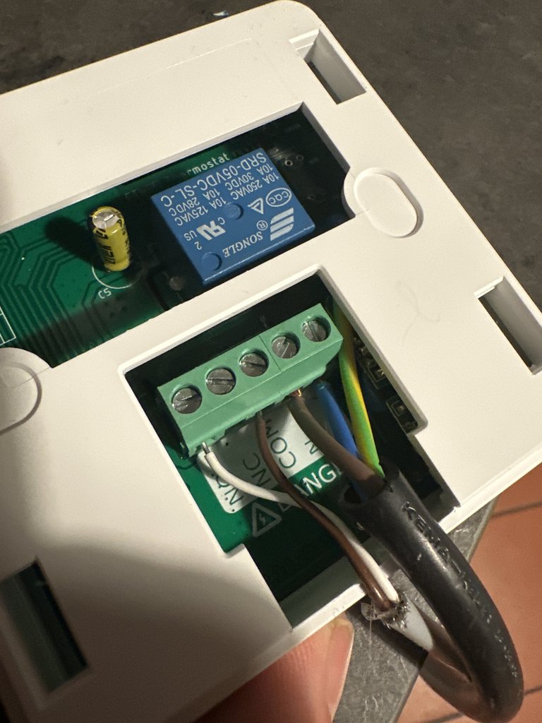

          geppoG1 grazie, tornando alla attuale configurazione
          Sai dirmi se ti torna come ho collegato i cavi?
          Sembra che non interagisca con il sistema pellet mentre. Il termostato si collega corretta alla basetta.
          Ho messo i cavi in no (normal open) e com , quindi alimentato .

            Si i collegamenti dovrebbero andare bene, al massimo quando dovrebbe accendersi si spegne e viceversa (se al posto del no avresti dovuto usare nc) ma a quanto ho capito a te non funziona proprio.
            Verifica che sulla stufa non siano attive programmazioni di auto accensione e spegnimento e tieni presente che dal cambio stato del contatto la scheda ha una temporizzazione (nella mia di 10 secondi) prima che il comando venga accettato.
            Altra prova che farei è scollegare i fili della seriale dal dispositivo, collegare la seriale sulla stufa e provare manualmente a cortocircuitare i fili a stufa spenta sempre tenendo presente quanto detto sopra.

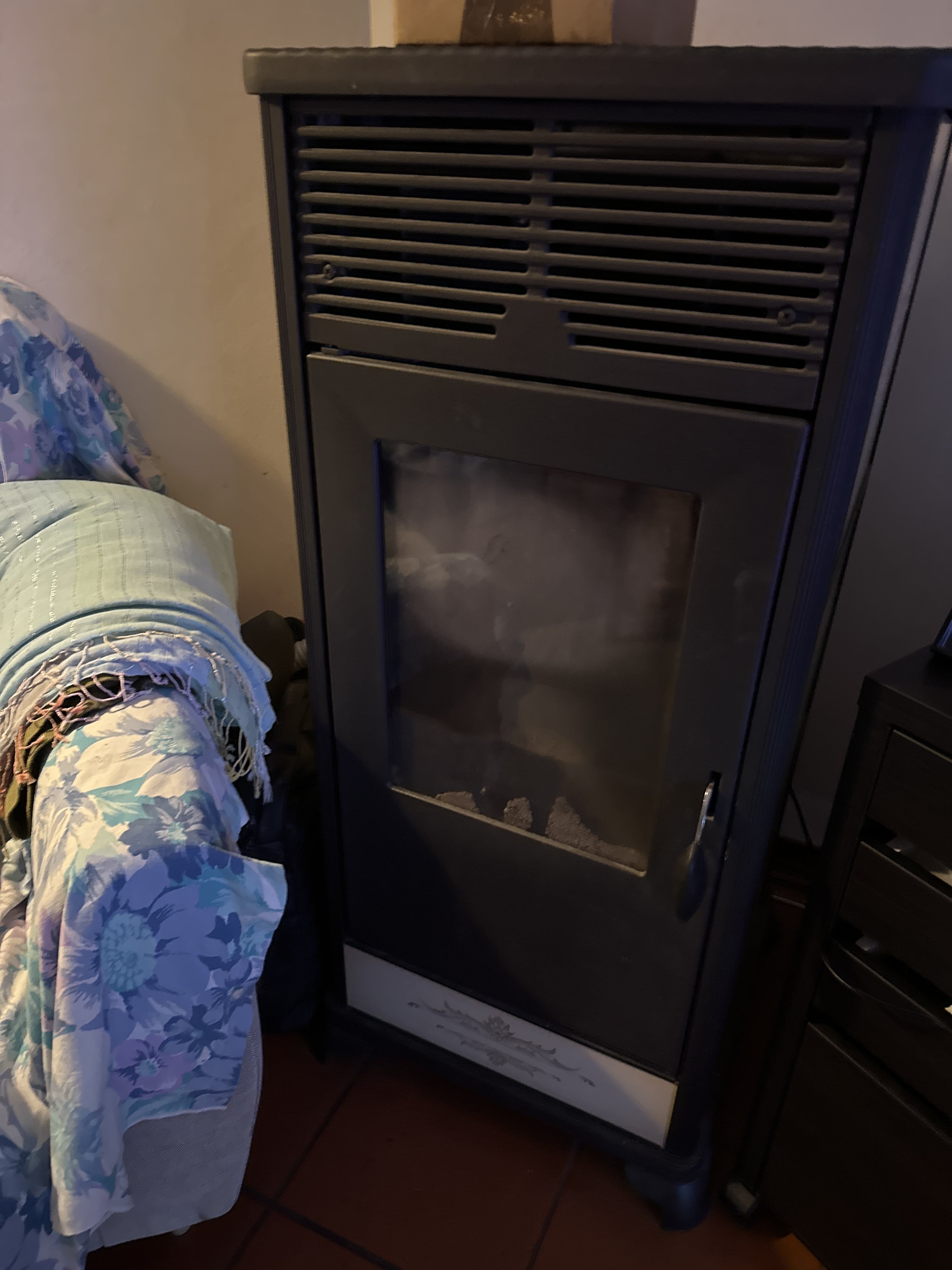

              Vorrai perdonarmi se mi permetto, non ti pare che il divano sia un po troppo vicino alla stufa? Specie con un controllo remoto non ti preoccupa un minimo lasciare incustodito un dispositivo così "potente"?
              • apez84 ha risposto a questo messaggio
              • apez84 ha messo mi piace.
                psf la tengo al minimo e sono sempre presente quando va

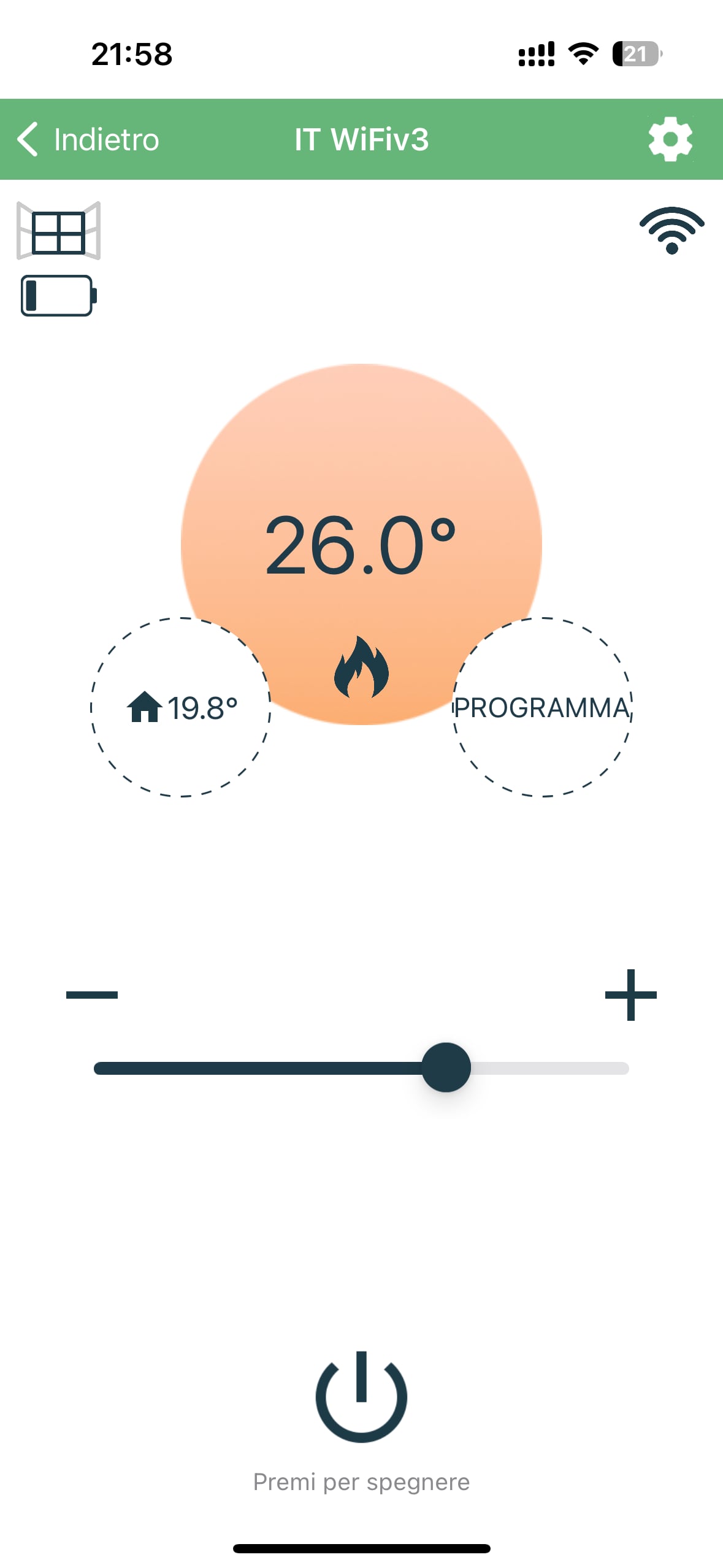

                Finalmente sono riuscito ad accoppiare il dispositivo alla app e ora posso comandare, quando intervengo alzando o abbassando la temperatura vedo e sento scattare il rele collegato ma non succede nulla ovvero non si accende. Può essere che la causa sia effettivamente il programma impostato?

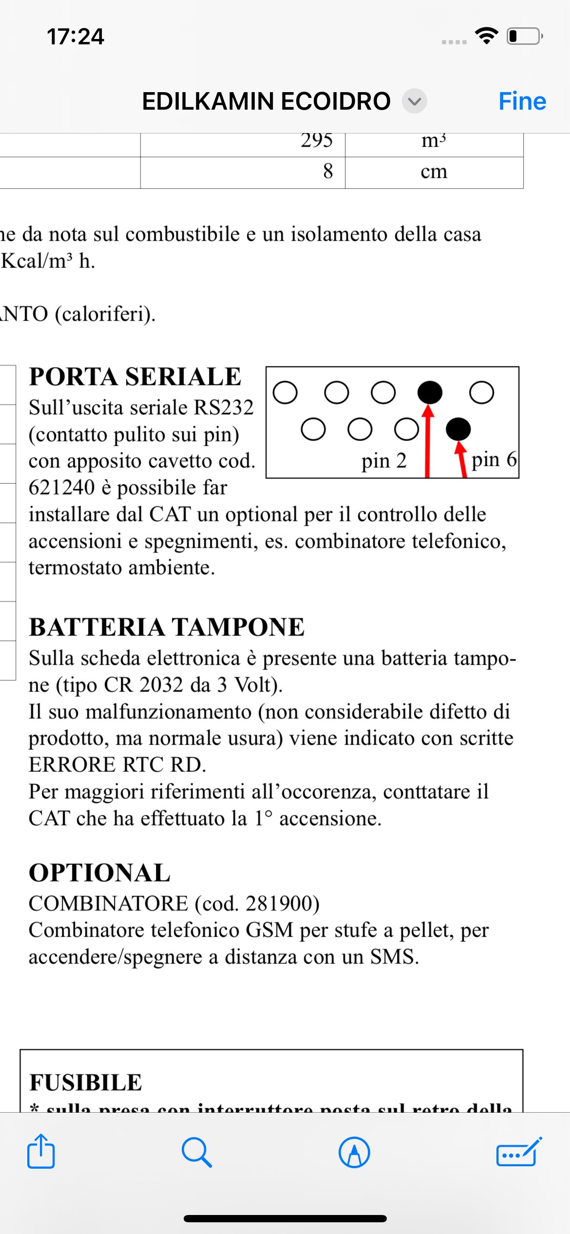

                        Buongiorno.
                        Il cavo Edilkamin 620550 per collegare il combinatore telefonico è composto da 2 fili collegati ai pin del connettore 9 poli Dsub.
                        Qualcuno sa dirmi su quali pin?
                        C'è lo schema di questo cavo?
                        Attendo vostro feedback.

                          Io ho la descrizione di ciò che chiedi sul manuale d’uso.
                          Hai provato a darci un’occhiata?

                            geppoG1 Buongiorno quali 2 pin sono collegati sulla presa canno 9 poli ?
                            geppoG1 Sul manuale che ho io ci sono indicate due linee ma non i pin corrispondenti
                            • geppoG1 ha risposto a questo messaggio
                              Grazie Geppo preziosissimo. Provero cosi , anche se il mio cavo ha una sigla differente, è un cod. 640560
                              I collegamenti saranno gli stessi , che tu conosca ?
