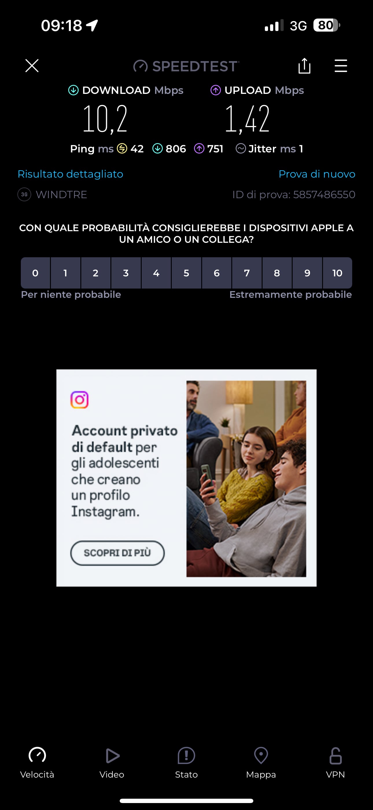

              astrolabio queste sono le prestazioni che mi aspetto dal 3g, l'ultima volta che ho visto questi valori avevo ancora lo smartphone solo 3g 🤣. Che sono comunque prestazioni più elevate del 4g Tim in aree rurali 😅
