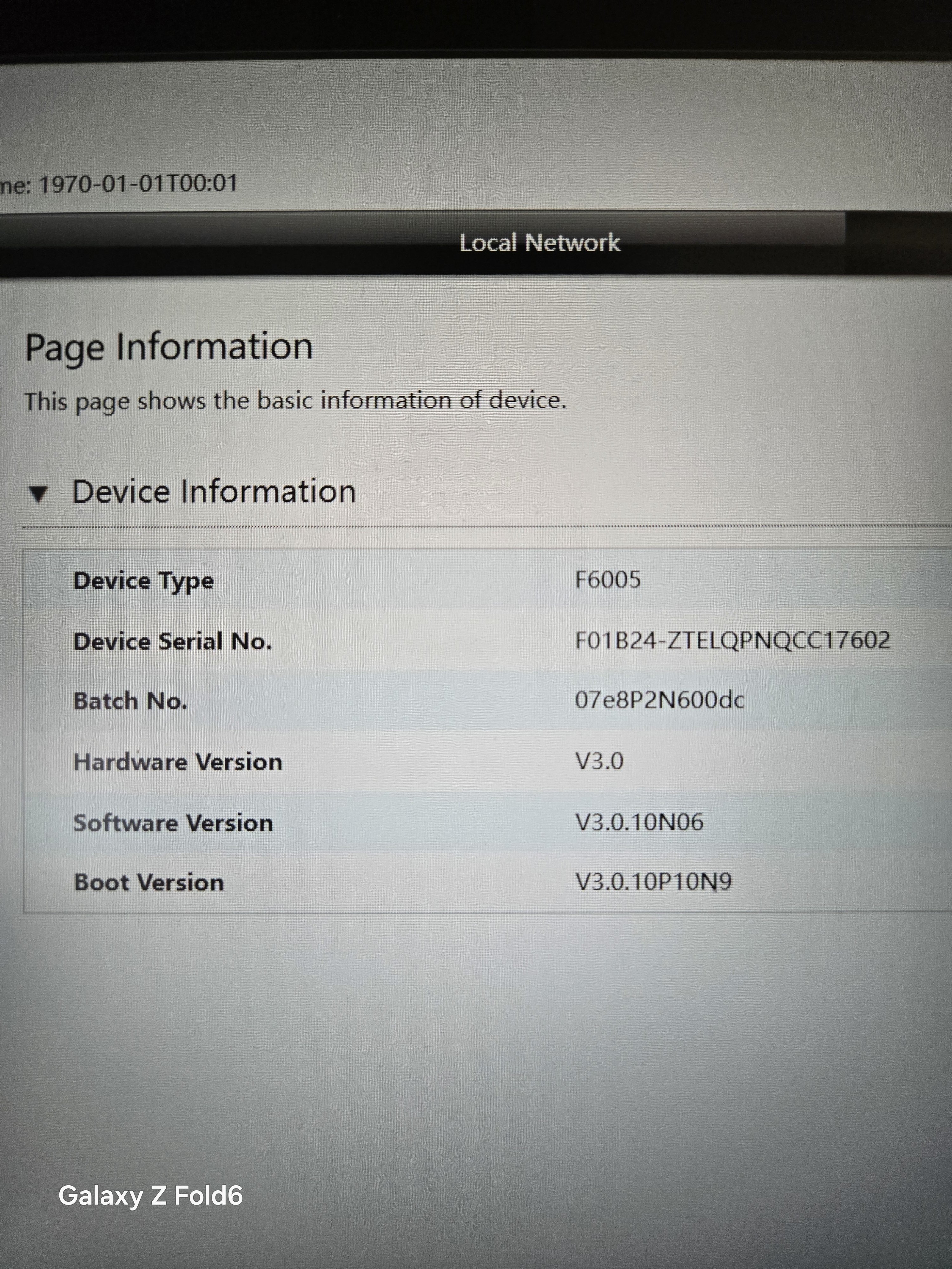

      sono gia' entrato
      ModelF6005V6.0
      Hardware VersionF6005V6.0
      Software VersionV6.0.10P2N18
      Boot Loader VersionV3.9.10PON
        samfox perfetto. Contattami in privato che ti fornisco un file bin per l'ugrade
