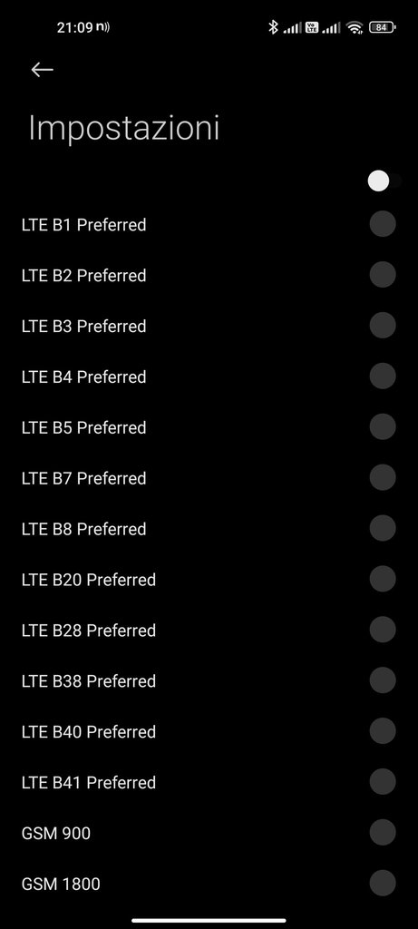

    Con netmonitor di parizene sul play store senza root puoi vedere la connessione in quel momento e pure i cambi cella ma non ha log dettagliati. C'è da capire se avevi volte disattivato sul cell, perché in tal caso il passaggio in chiamata era dovuto sul 2G. Hai provato a bloccarlo in 4G?
    Netmonster simile, anche lei fa un log ma non c'è il motivo del cambio, dovresti vedere il grafico del segnale e dedurre se il passaggio è dovuto alla copertura scarsa.

      Ma poi come faccio a bloccare in 4G? Se non sbaglio devo intervenire a livello di sistema, o no?
        Dipende dal cell, sul xiaomi aprendo un menu di sistema richiamato da netmonitor stesso, si agisce facilmente su bande specifiche.
        Senza root ne sblocco alcuno

            nicos18 non ti so dire, installala e vedi da te (opzioni 3 puntini in basso, menu servizi, hidden menu

                giuse56 era da un pezzo che non provavo, effettivamente quel comando non va ma funziona beissimo invece quello Phone info sopra di hidden menu, la si riesce a selezionare solo gsm solo wdcma, solo lte e varie altre combinazioni, sia per sim 1 che sim 2 separatamente e funziona, provato, ho fatto screen in caso
