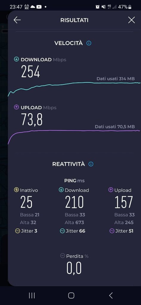

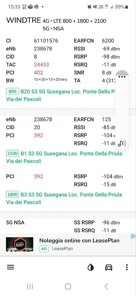

Stavo considerando la BTS Wind 5G che ho a 400m. Ho fatto dei test con lo smartphone che ho e vi posto i risultati da esterno casa.
Diciamo che questo è il massimo che ho raggiunto, il ping varia da 25ms a 35-40ms.
