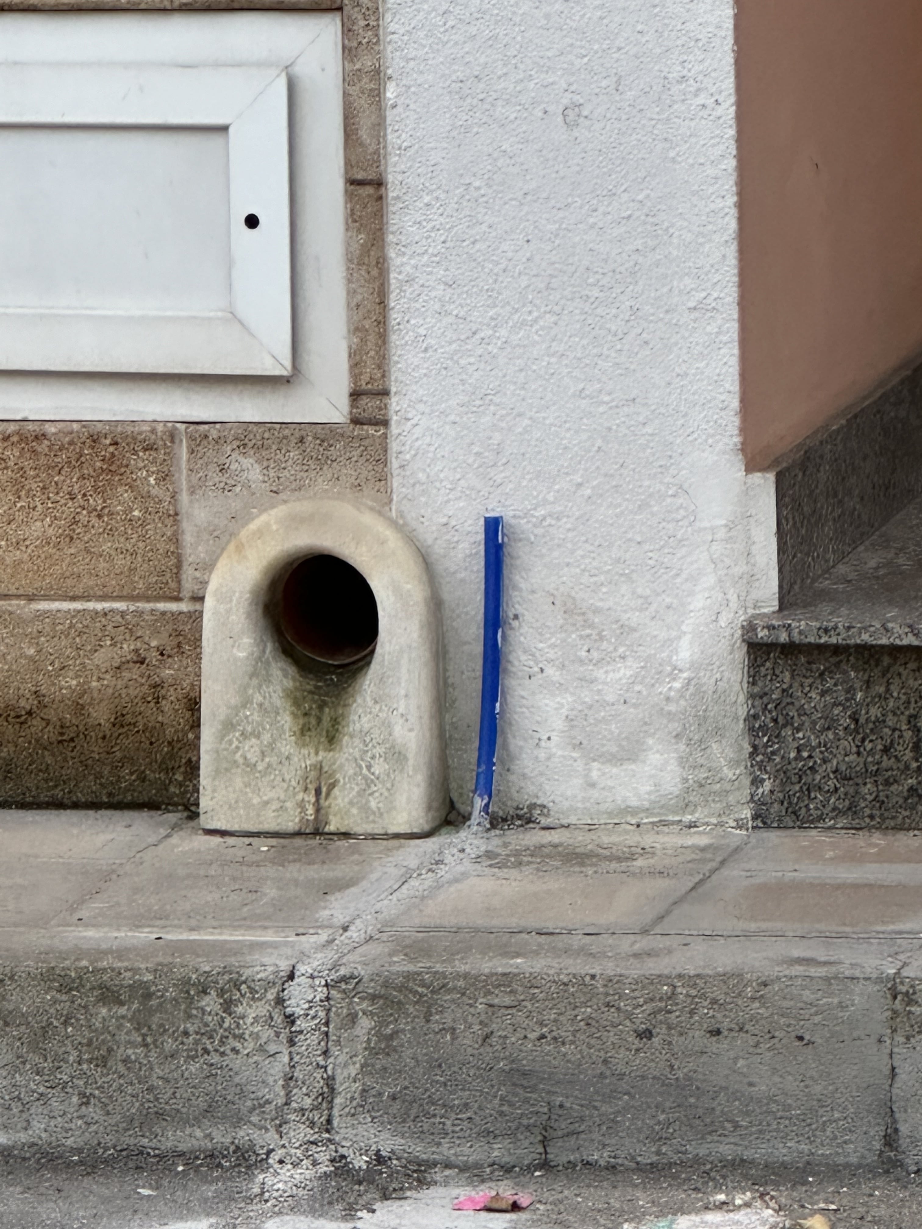

              f1star Allora diciamo che in giro nel paese dove stanno posando i minitubi e i pozzetti si vedono spuntare le parti terminali dei tubi dai marciapiedi, come in foto
              A chi richiede l’attivazione di una linea, posano il cavo in fibra fino all’arlo; può essere un monofibra o un multifibra con un ripartitore, come nel mio caso.

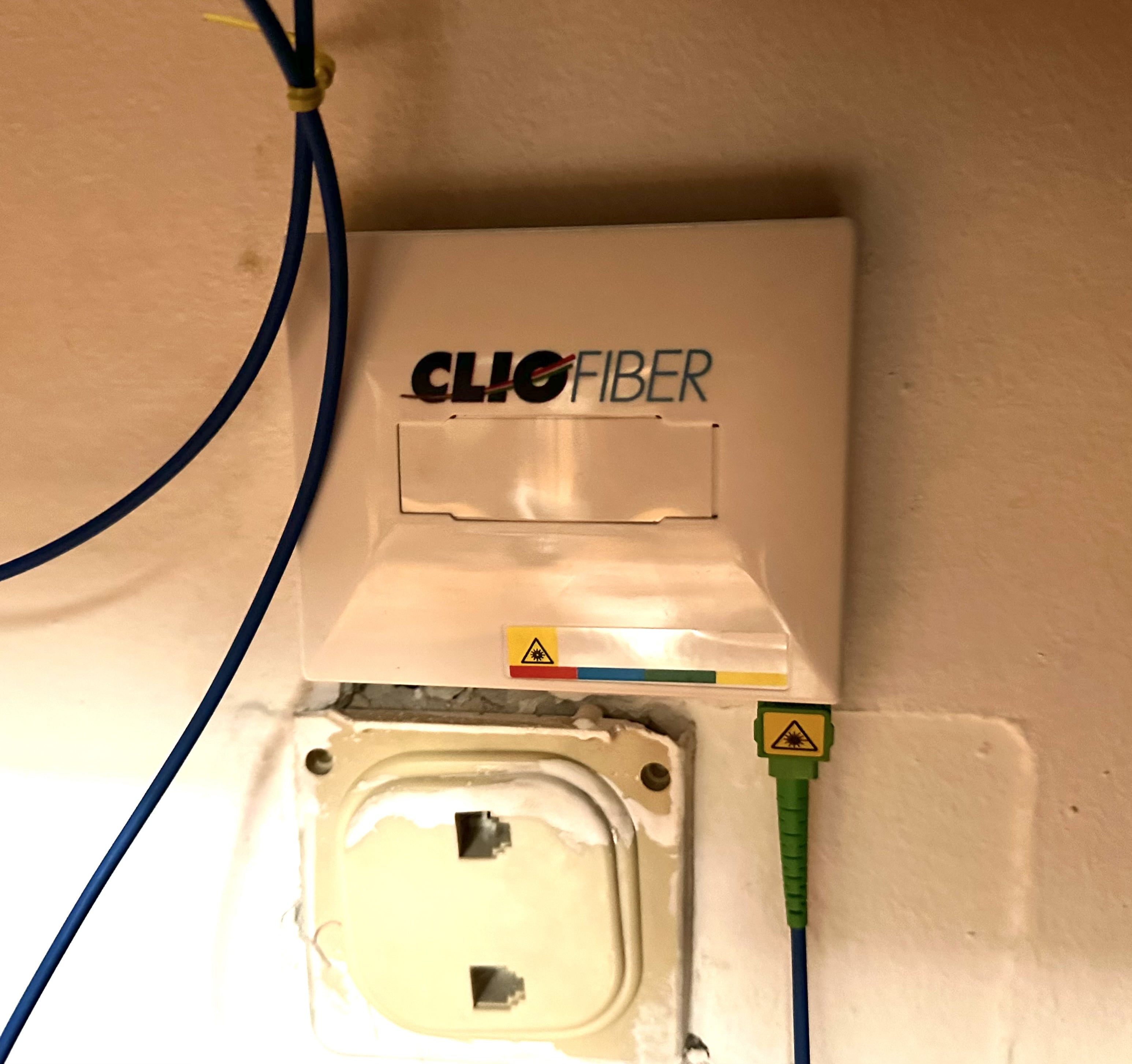

              Infine, per il mio impianto hanno seguito la via che percorreva la vecchia linea in rame e hanno installato una borchia ottica vicino alla presa telefonica.

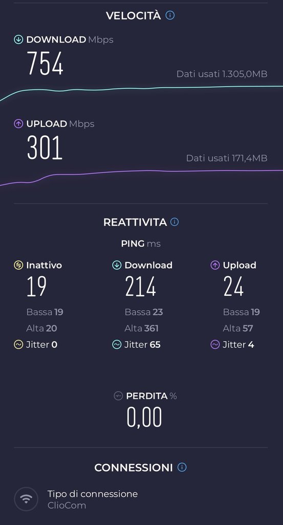

                Il massimo che ho raggiunto in wifi da IPhone è questo:
                Da pc con cavo lan invece il download massimo è stato di 775 Mbps.
                Sempre da pc, il minimo di ping con server TILab di Roma è stato circa 1ms con app Speedtest per Windows.

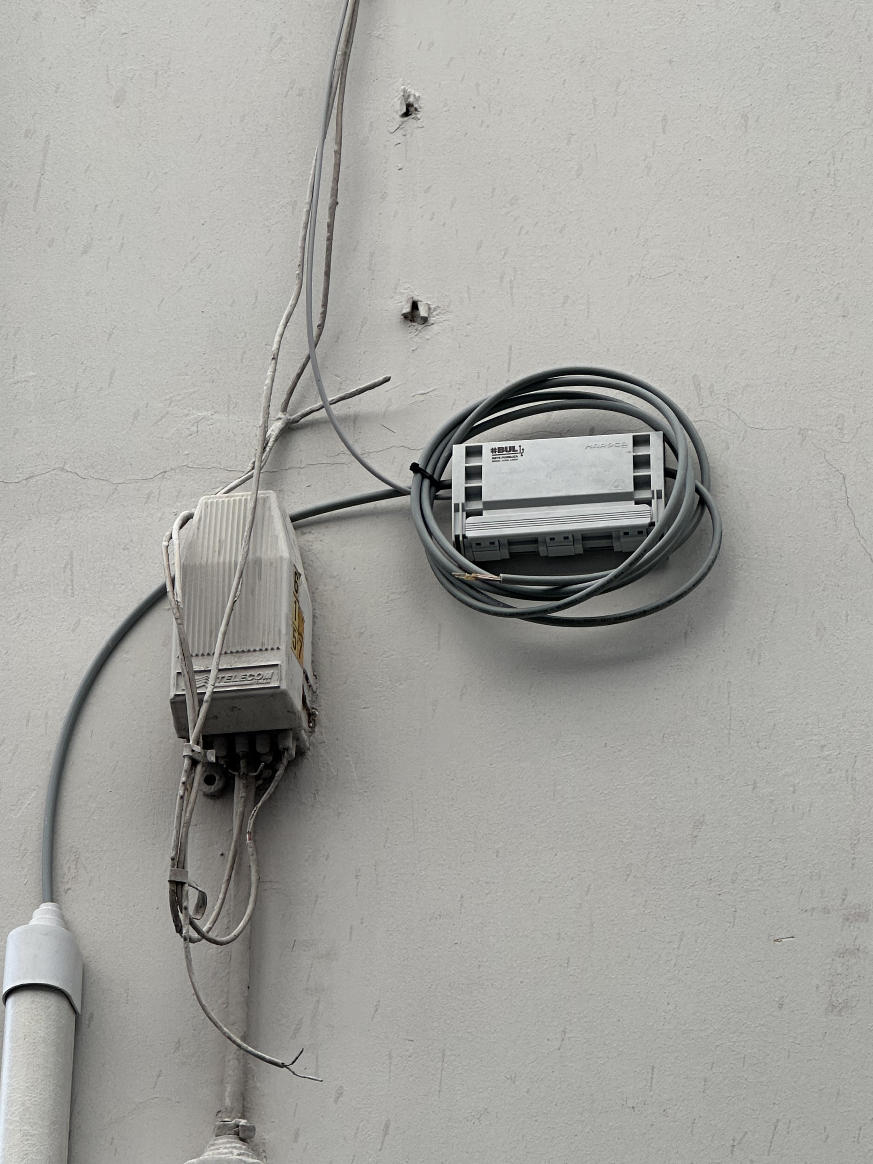

                  Technetium eh ma non so perché utilizzino quegli apparati 😅
                  davidem92 Ah ma utilizzano apparati bul 😂
                  davidem92 Sempre da pc, il minimo di ping con server TILab di Roma è stato circa 1ms con app Speedtest per Windows.
                  1ms non penso sia fattibile, forse avrai guardato il jitter, anche perchè già dalla foto si vedon 19ms poi non so su quale server, ma comunque male non sono 19ms se fossero verso Roma.
                    f1star si si, ma infatti secondo me 1ms è un errore dell’app, credo sia più credibile quando spesso risulta 10-14 ms
